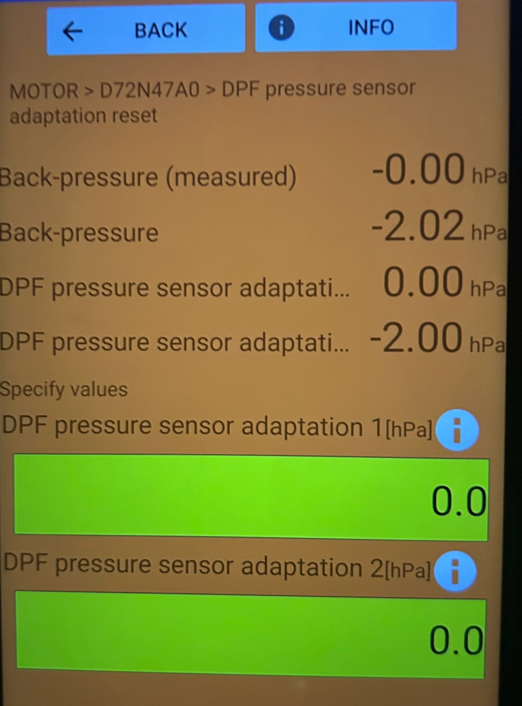

@jarekf czy w BimmerTool ta wartość to co na zdjęciu? Back Pressure (measured)?  Czy mam gdzieś indziej tego szukać? Gdzie?
Wygląda na wartość nieujemną --> więc chyba ok?
Będziesz Miał Wydatki
Tu jesteś w funkcjach serwisowych, i możesz zrobić adaptację po wymianie czujnika.

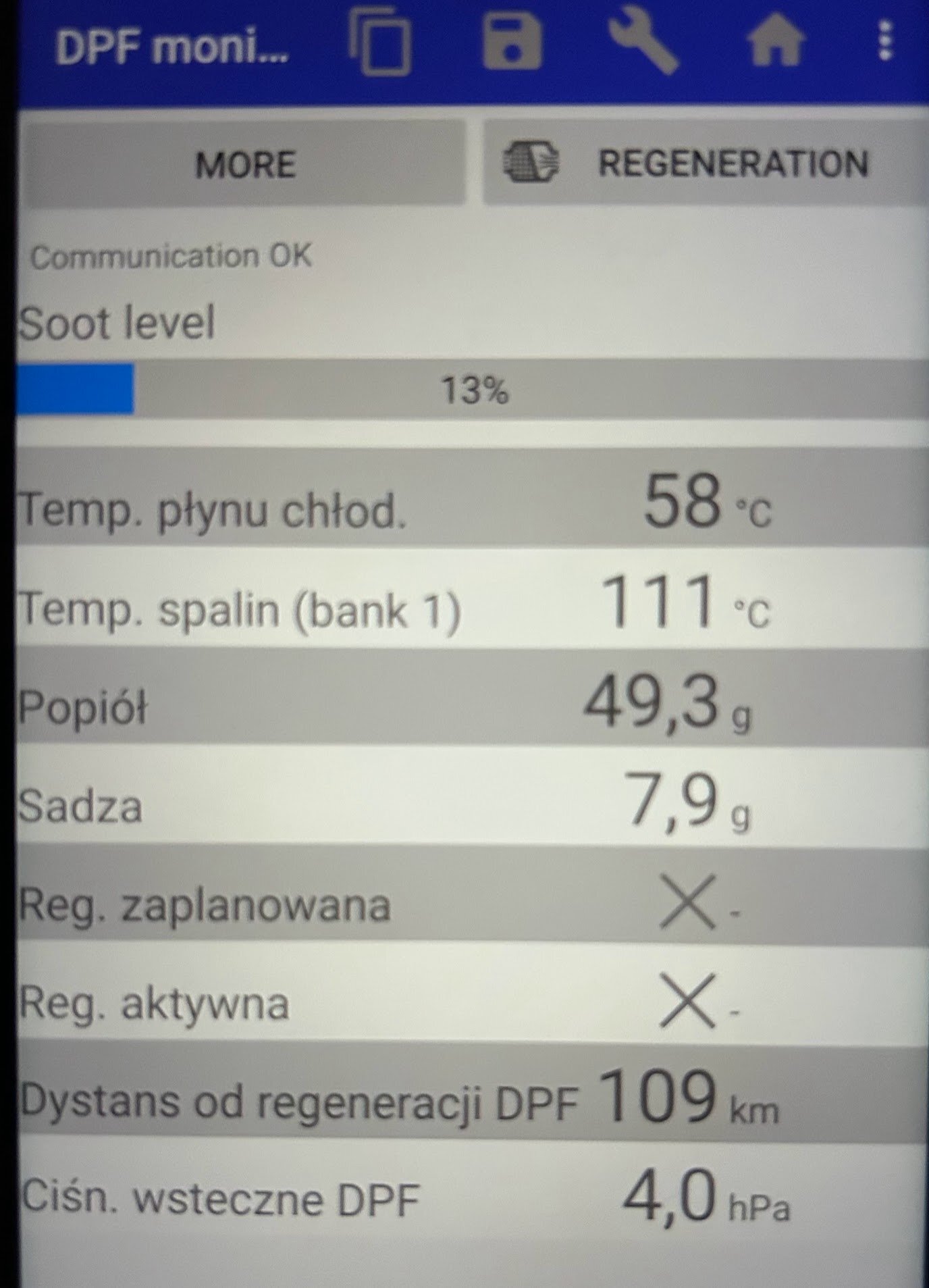

Wejdź w DPF monitor/wiecej/pomiar ciśnienia
Możesz też dodać do Live data Ciśn. Wsteczne DPF
Na wył silniku powinno być w zakresie -1 do +1
Wygląda bardzo ładnie ?
