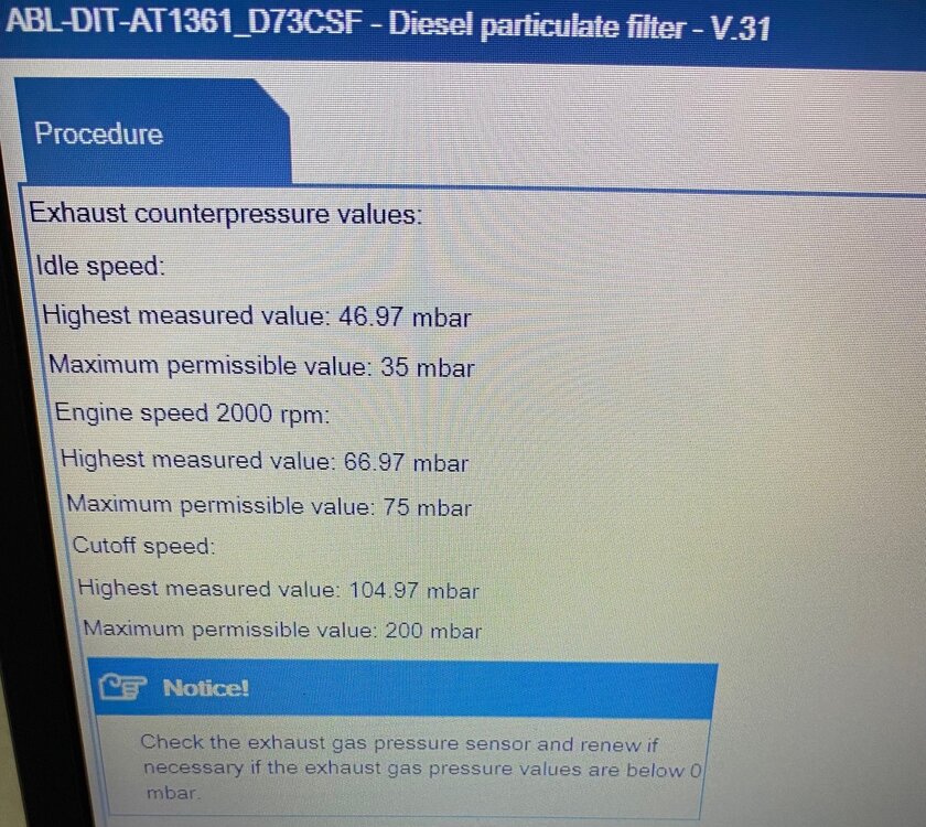

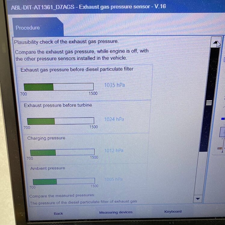

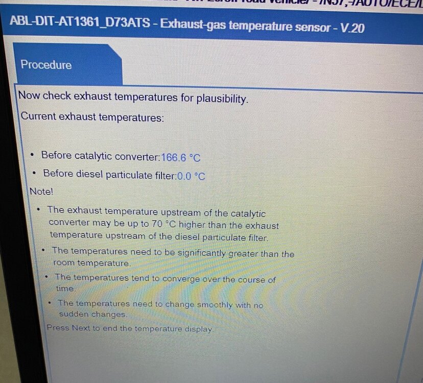

Założony nowy oryginalny czujnik z ASO. Wskazania zmieniły się diametralnie. Wyrównały się zarówno odczyty z 4 czujników: Wartości ciśnienia wstecznego też są już w normach: Przejechałem ok 100 km od wymiany i poziom sadzy spadł z ok 40g przed wymianą do ok 28g po wymianie czujnika i teraz przyrasta w normalnym wolnym tempie. Zobaczymy kiedy się będzie wypalał i potem jak będzie rosło. Ale wydaje mi się, że problem chyba jest rozwiązany. Jedyna rzecz to wskazania ciśnienia wstecznego na wyłączonym silniku. U mnie teraz po wymianie pokazuje 6hPa ( przed było 35hpa) a widziałem wpisy, ze powinno być 0. Czy to oznacza, ze jest jeszcze jakiś problem czy nie przejmować się tym skoro pozostałe parametry są w normie? W IŚCIE jest info, żeby po wymianie czujnika zresetować adaptację co też zrobiłem.

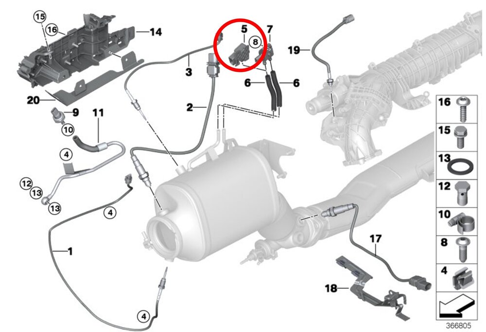

rozumiem, ze mówimy o czujniku nr 5 (13627805152) z poniższego schematu ? Ok, wymienię czujnik. Parametry podczas jazdy podglądam zarówno Bimmer-Toolem jak i Bimmerlinkiem w zależności czy mam czas i wezmę tablet. Akurat dzisiaj w drodze do pracy odpaliłem Bimmerlinka i ustawiłem parametry : Exhaust gas temperature in front of the DPF oraz Exhaust gas temperature upstream of the catalyst. Aplikacja pokazywała obie wartości, różniły się one trochę między sobą w zależności od jazdy (z tego co pamiętam óznica była ok 50-100 stopni) i oscylowały w granicach 300-400 stopni. Podczas wypalania temperatura zawsze jest w okolicach 620 stopni.

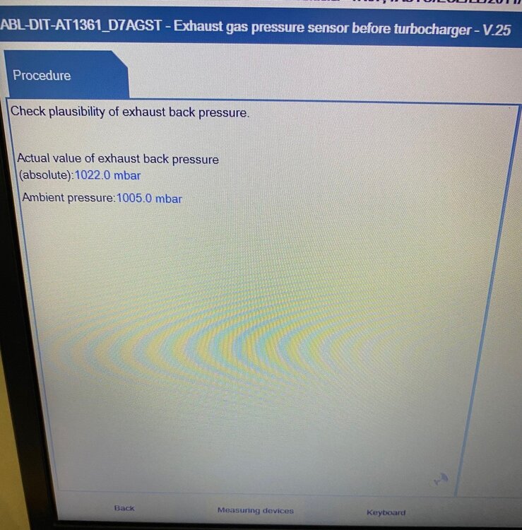

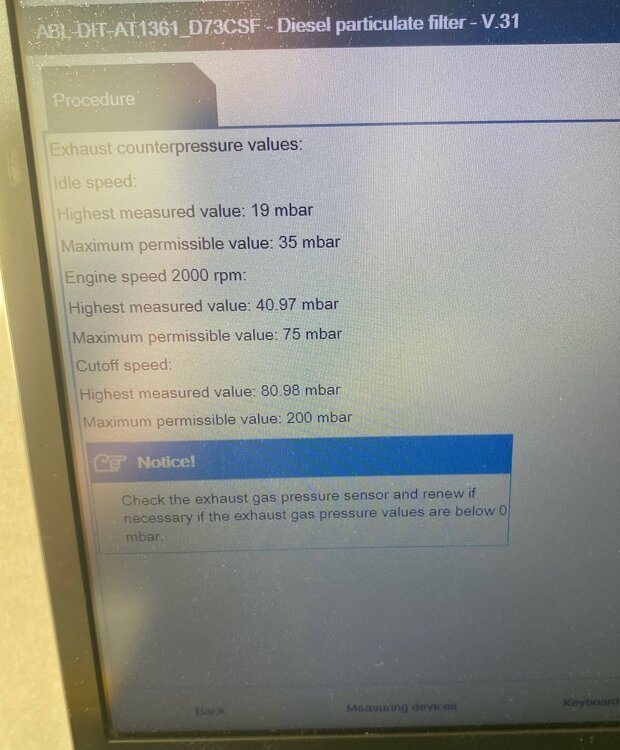

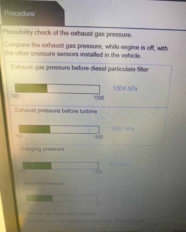

Cześć, mam prośbę o pomoc w diagnozie i oczywiście rozwiązaniu problemu 🙂 Temat dotyczy N57 258km, przebieg 140 tys km który do tej pory nie miał żadnych problemów z DPF, wypalał się średnio co 300-500km przy jeździe miejsko-podmiejskiej. W trasie co 700-900 km. Monitoruję to w aplikacji i wiem dokładnie jak to wygląda, po wypaleniu sadza rosła powoli, na pewno nie skokowo. Przy szybszej jeździe sama schodziła w dół. Po ostaniem wypalaniu DPFa ok 150km temu od razu bardzo szybko zaczęła rosnąć sadza ( w ciągu 20-30km) od ok 3 gr po wypalaniu do mniej więcej 30g i tak ją utrzymuje ( raz troszkę spadnie, raz trochę wzrośnie ). Wypalanie się nie uruchamia samo. Pojechałem na trasę i odpaliłem regenerację. Wszystko się zrobiło, sadza zeszła do 3gr, a po zakończonej procedurze i przejechaniu 7 km poziom sadzy już podchodzi pod 30gr znowu... Zrobiłem kilka testów w ISTA: Wysokie wartości ciśnienia wstecznego, na wyłączonym silniku wynosi 35mbar. Porównanie wskazań czujników, tu chyba jest ok? Te różnice są w normie? I porównanie odczytów czujników temperatury spalin przed turbo i przed DPF - Jak odczytać te dane? Wskazują co jest problemem? Czy ciśnienie wsteczne dpf 35 hPa przy zgaszonym silniku oznacza, że walnięty jest czujnik ciśnienia? Na wolnych obrotach też jest ponad normę, przy 2 tys i 3 tys jest ok. Czy dpf umiera? Ale tak z dnia nadzień..? No i ta różnica w temp spalin przed katem i dpfem, tam są dwa czujniki? Ogólnie auto zapitala, żadnych błędów nie ma. Pomóżcie
Czy ciśnienie wsteczne dpf 32 hPa przy zgaszonym silniku oznacza, że walnięty jest czujnik? Czy dpf umiera? BTool pokazuje ciśnienie wsteczne zmierzone 0, oraz adaptacje dpf tez są 0. Sadza jest na poziome ok 35g i co ciekawe po ostatnim wypalaniu od ok 100km temu od razu bardzo szybko urosła od ok 3 gr do mniej więcej tej wartości (30g) i tak ją utrzymuje ( raz troszkę spadnie, raz trochę wzrośnie ). DPF wypala się średnio co 300-500 km jazda miejska+obwodnica. Pierwszy raz coś takiego, a monitoruje dpf z appka stale.
