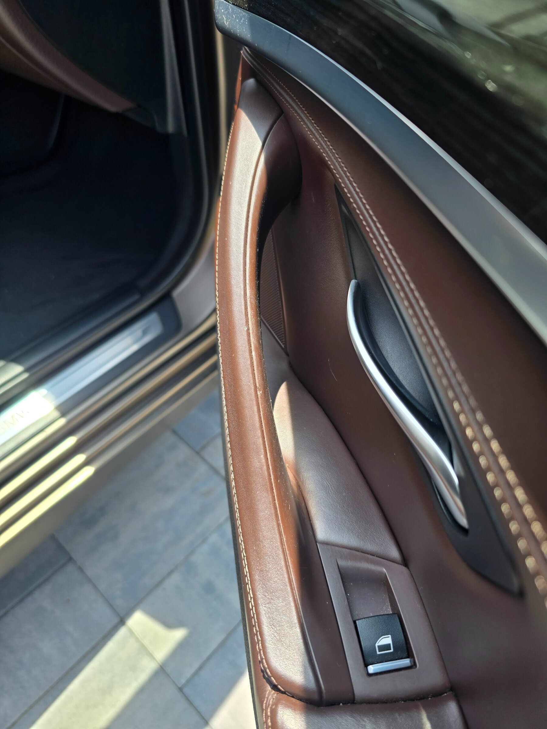

Ja się cieszę że nie lepi sie tak jak w passacie , bardzo podobny miałem ten plastik wlasnie w passacie b5, tam to chciałem doszorować kiedys i narobiłem faktycznie badziewia, tutaj jest ok. Sprobuj moze jeszcze detailerem do skóry jak bardzo nie poniszczyles moze nabierze poślizgu Moze to ma imitowac właśnie taki "leather feeling"
