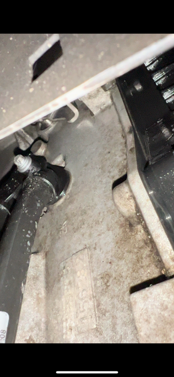

  2. gom3z odpowiedział(a) na gom3z temat w F10, F11
    Dziwna sprawa. Myślałem, że będą uszkodzone rurki, a tam nie widać ani wzeru ani żadnego uszkodzenia czy zadrapania, ale obmyłem to, odpaliłem auto i od razu olej się pojawił przy dolnej rurce. Auto było zawalone olejem aż po tylne zawieszenie ? Założyliśmy inny, trochę grubszy oring i po 200km sucho, może poprzedni oring nie pasował choć siedziało to ciasno albo się podwinelo coś przy montażu - póki co jest ok.

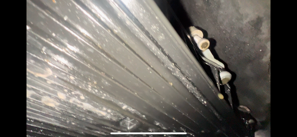

  4. gom3z odpowiedział(a) na gom3z temat w F10, F11
    Faktycznie jakby rurki są całe tłuste, ale z nich nie kapie ani nie widać jak spływa. (Załącznik) A jest szansa, że cieknie z simeringu, który jest nad śrubą do wrzucania na neutralny bieg ? (Trzeba chyba zrzucać skrzynie)

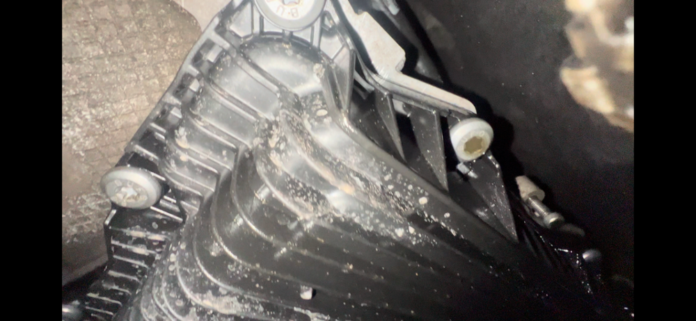

  5. gom3z opublikował(a) temat w F10, F11
    Cześć. Mam problem z wyciekiem oleju ze skrzyni biegów 8hp45. Około pół roku temu wymieniałem olej w skrzyni biegów wraz z miską, oryginalne. W grudniu zauważyłem wyciek oleju jakby z miski. Po zaparkowaniu i zgaszeniu auta leciały krople oleju przez chwilę. Okazało się, że cały tył miski (gdzieś od połowy) był mokry w oleju. Niedawno wleciała nowa miska z myślą, że trafiła się jakaś wadliwa. (Wyglądała dobrze) Uszczelnione zostały rowniez rurki od chłodzenia, bo oringi były sparciale i trochę wydobywał się stamtąd olej - przy tej wymieniane trzeba było dolać około 2 litry oleju.. Po paru dniach sprawdziłem i dalej się leje.. praktycznie cała miska jest w oleju, wszystkie śruby są mokre i kapie z nich olej, jedynie z przodu miski jest sucho. Czekam na termin, ale pytanie skąd może cieknąć olej w tej skrzyni, że widać to po zaparkowaniu auta i odstawieniu na parę minut? W załączniku zdjęcie.
