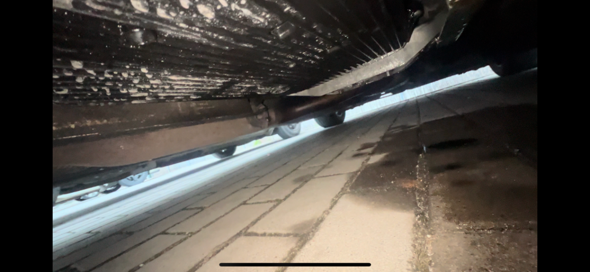

Mam problem z wyciekiem oleju ze skrzyni biegów 8hp45.

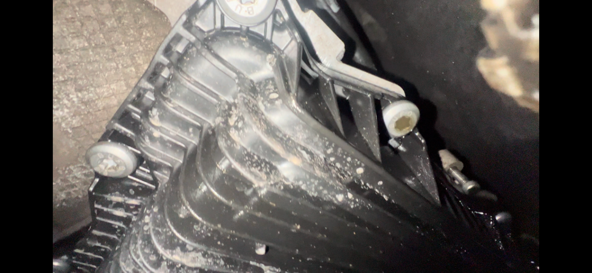

Około pół roku temu wymieniałem olej w skrzyni biegów wraz z miską, oryginalne. W grudniu zauważyłem wyciek oleju jakby z miski. Po zaparkowaniu i zgaszeniu auta leciały krople oleju przez chwilę. Okazało się, że cały tył miski (gdzieś od połowy) był mokry w oleju.
Niedawno wleciała nowa miska z myślą, że trafiła się jakaś wadliwa. (Wyglądała dobrze) Uszczelnione zostały rowniez rurki od chłodzenia, bo oringi były sparciale i trochę wydobywał się stamtąd olej - przy tej wymieniane trzeba było dolać około 2 litry oleju..
Po paru dniach sprawdziłem i dalej się leje.. praktycznie cała miska jest w oleju, wszystkie śruby są mokre i kapie z nich olej, jedynie z przodu miski jest sucho.
Czekam na termin, ale pytanie skąd może cieknąć olej w tej skrzyni, że widać to po zaparkowaniu auta i odstawieniu na parę minut?
W załączniku zdjęcie.
Edytowane przez gom3z
Dodanie zdjęcia

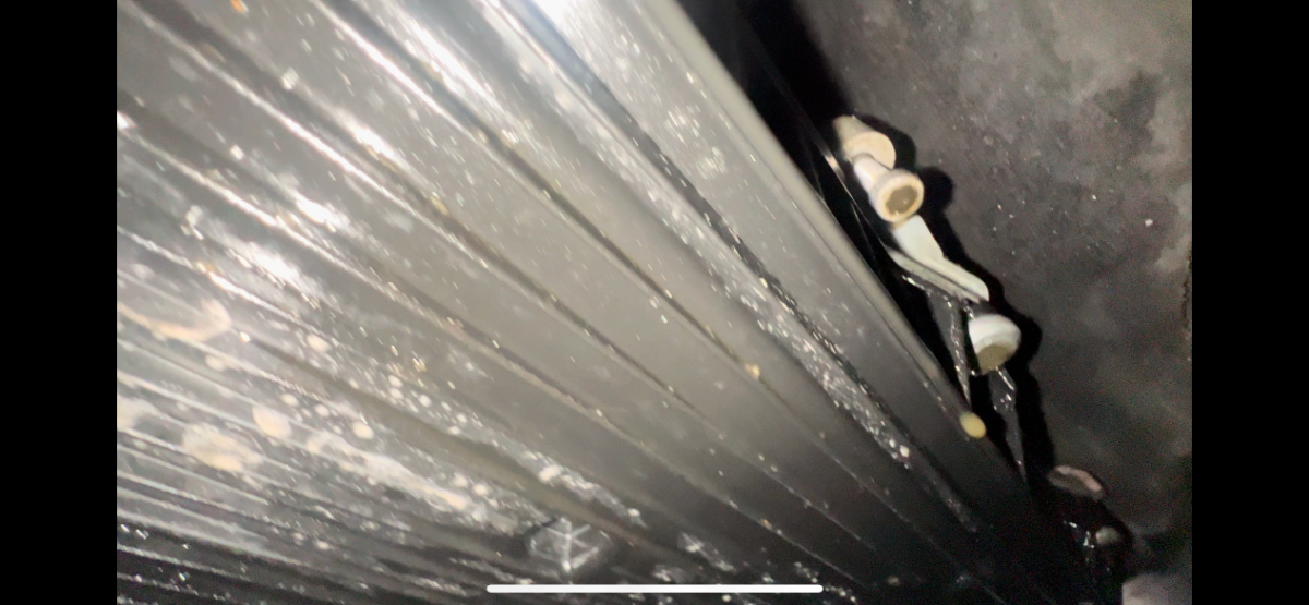

Zajrzyj do chłodnicy oleju (dokładnie to pod chłodnicę). Tam pewnie jest źródło, a po przewodach leci aż na skrzynię biegów. Obstawiam, że do wymiany komplet uszczelek w chłodnicy oleju.
ad®ian™

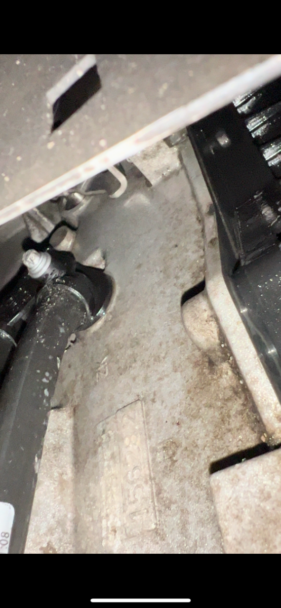

Faktycznie jakby rurki są całe tłuste, ale z nich nie kapie ani nie widać jak spływa. (Załącznik)
A jest szansa, że cieknie z simeringu, który jest nad śrubą do wrzucania na neutralny bieg ? (Trzeba chyba zrzucać skrzynie)
Umyj to wszystko porządnie i sprawdź za parę dni. Będzie lepiej widać źródło wycieku.
ad®ian™
Dziwna sprawa. Myślałem, że będą uszkodzone rurki, a tam nie widać ani wzeru ani żadnego uszkodzenia czy zadrapania, ale obmyłem to, odpaliłem auto i od razu olej się pojawił przy dolnej rurce. Auto było zawalone olejem aż po tylne zawieszenie 🫣
Założyliśmy inny, trochę grubszy oring i po 200km sucho, może poprzedni oring nie pasował choć siedziało to ciasno albo się podwinelo coś przy montażu - póki co jest ok.
