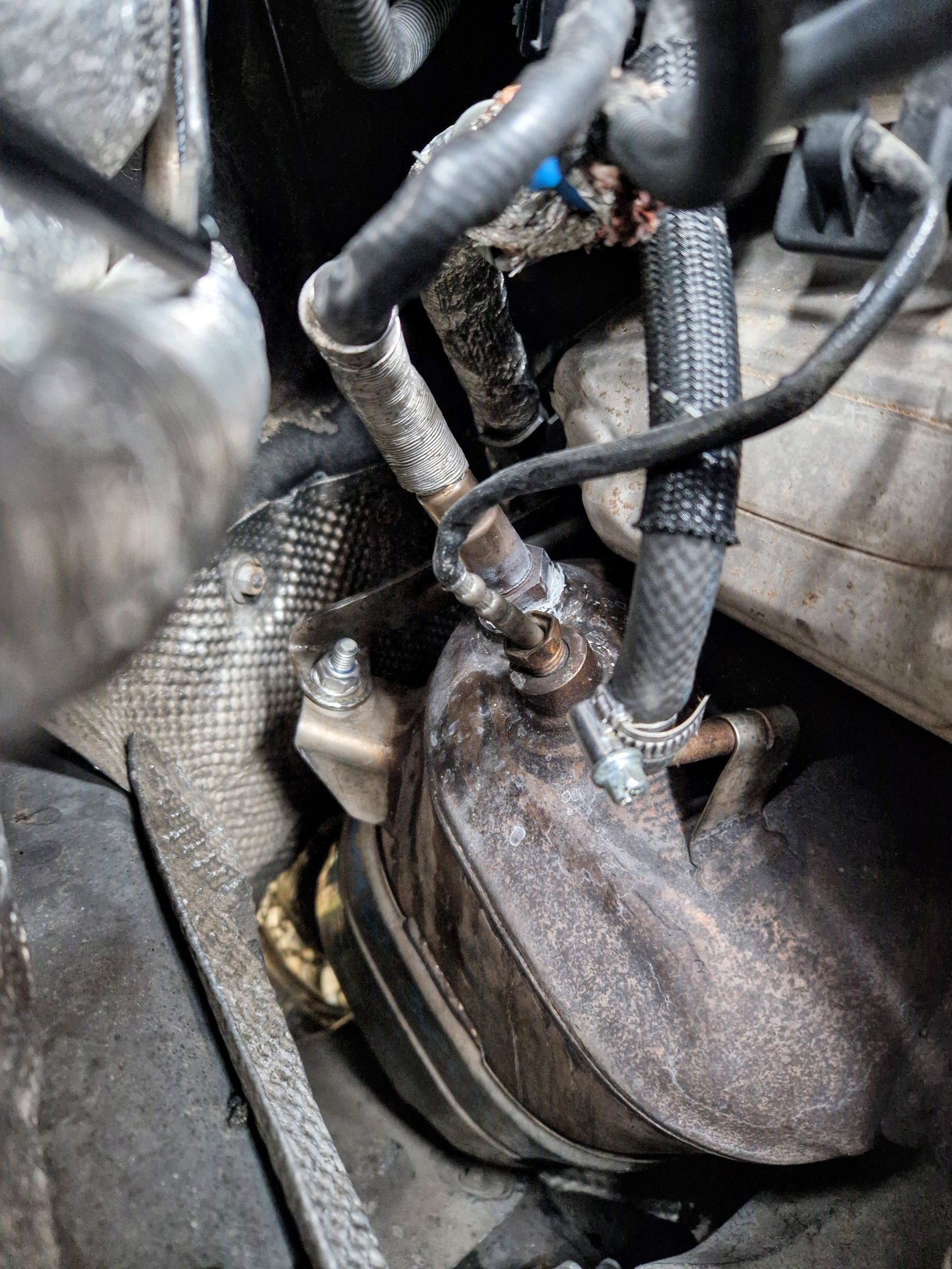

Odpływ parkownika klimatyzacji IHKA
Gdyby ktoś się zastanawiał dostępu praktycznie nie ma. Między podwozie a skrzynię 6HP nie da się włożyć ręki i mamy jedynie dostęp do końcówki gumowej rurki z klapką. Dmuchnąłem sprężonym powietrzem ale nie widać aby się coś zmieniło. Pod autem robi się dość szybko kałuża wody więc odpływ jest drożny. Sam już nie wiem. Mam błąd od czujnika AUC ale wątpię, że on jest z tym powiązany.

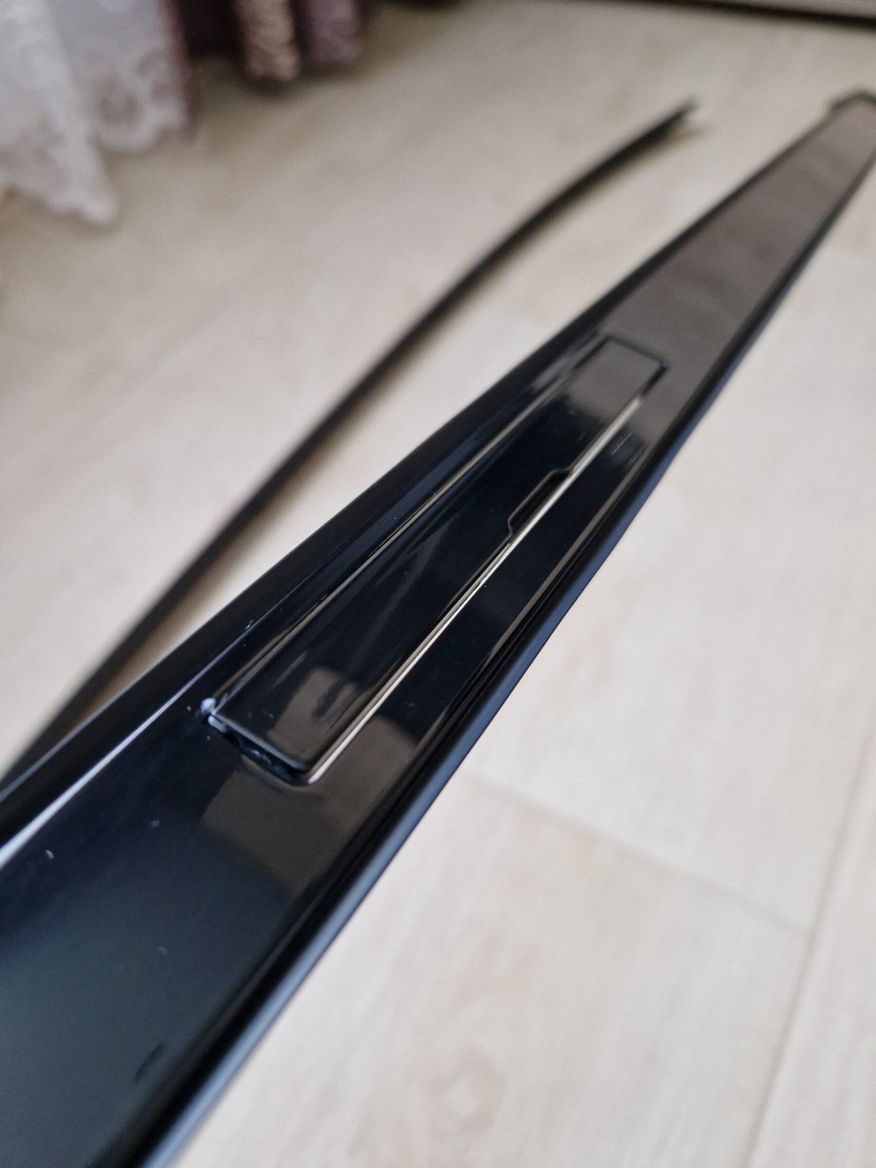

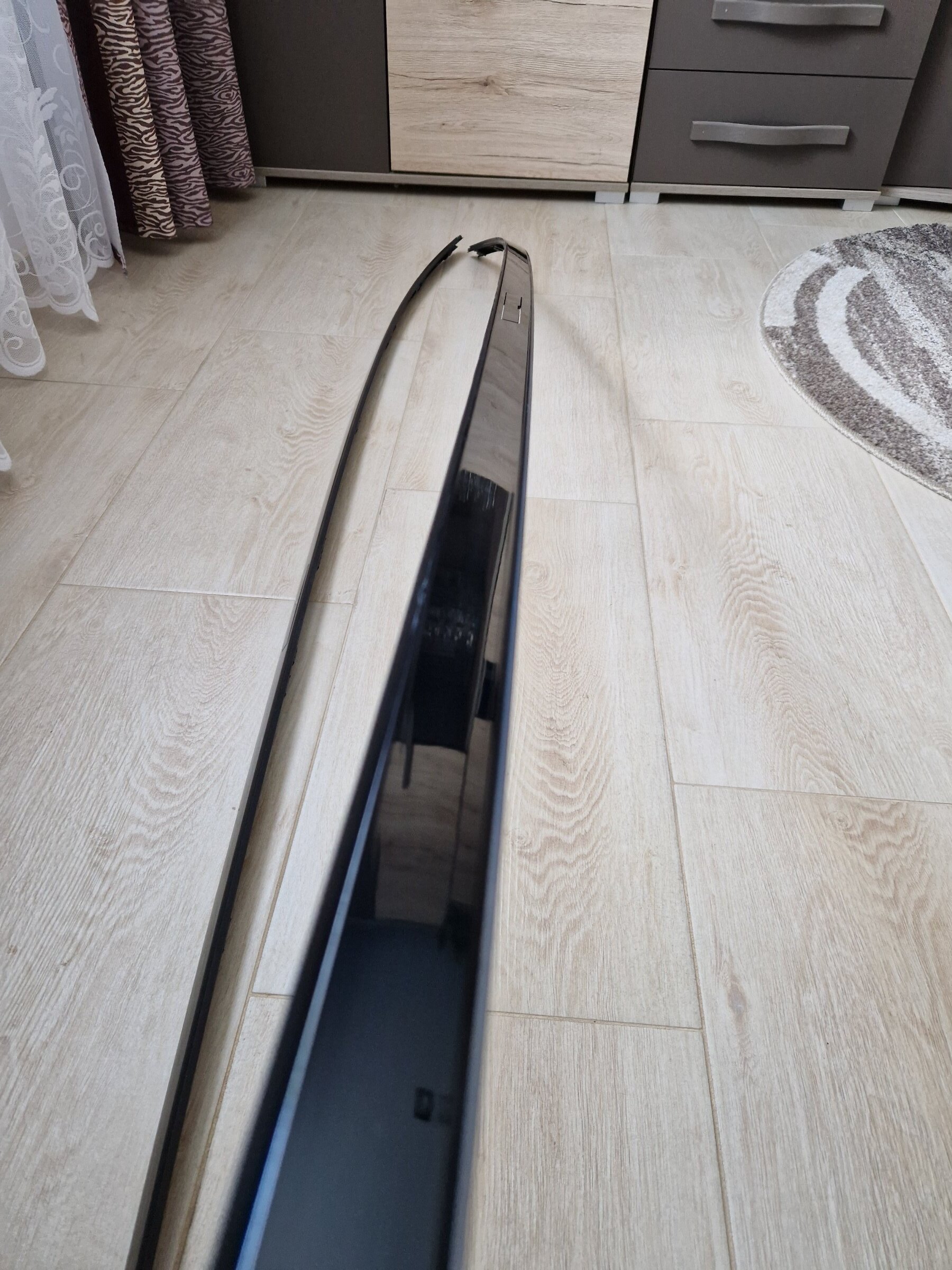

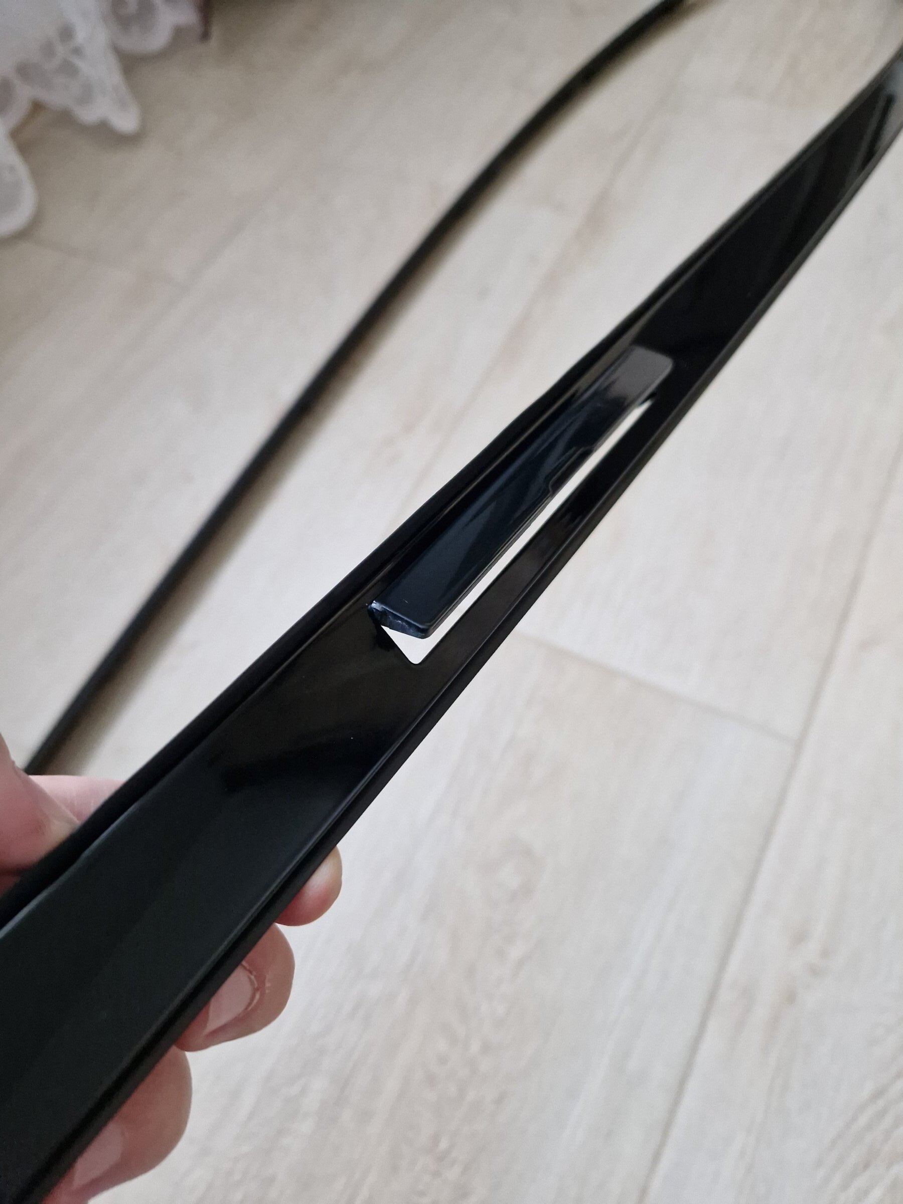

Listwy dachowe BMW E91 zamiast relingów piano black

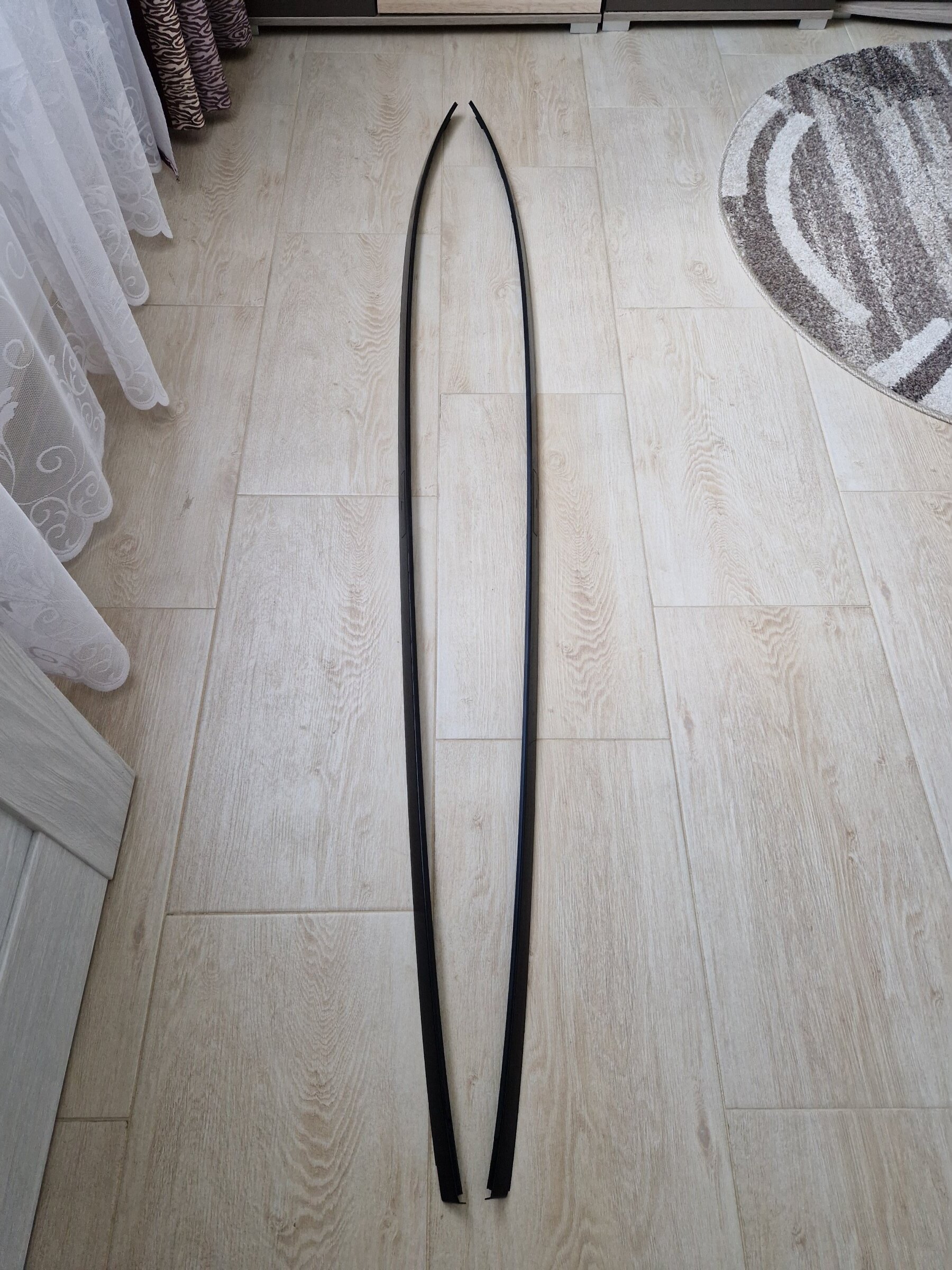

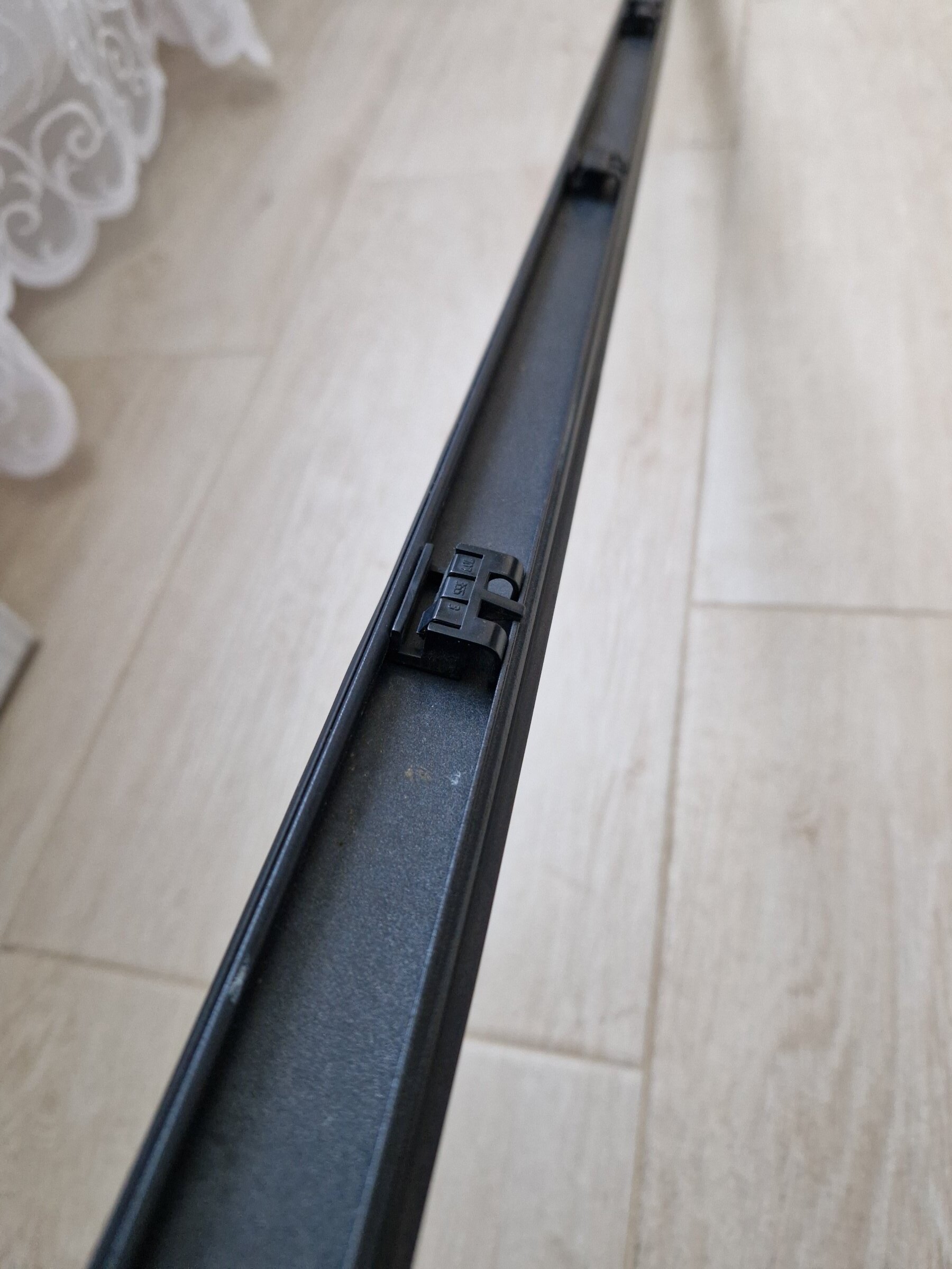

Sprzedam listwy dachowe do BMW E91 w kolorze czarnym. Stan bardzo dobry, nie zniszczone. Lekkie ryski widoczne jedynie pod światło jak to przy piano black. Są to akcesoryjne listwy dostępne w ASO dla modeli bez relingów dachowych. Pozwalają ukryć miejsca montażowe fabrycznych relingów. Pod klapką znajdują się punkty montażu poprzeczek dachowych 82710397227 (od modelu E92). Są to listwy ALUMINIOWE nie plastikowe. Uszczelka w stanie idealnym, tak samo komplet zaczepów montażowych. Cena 300zł do negocjacji.

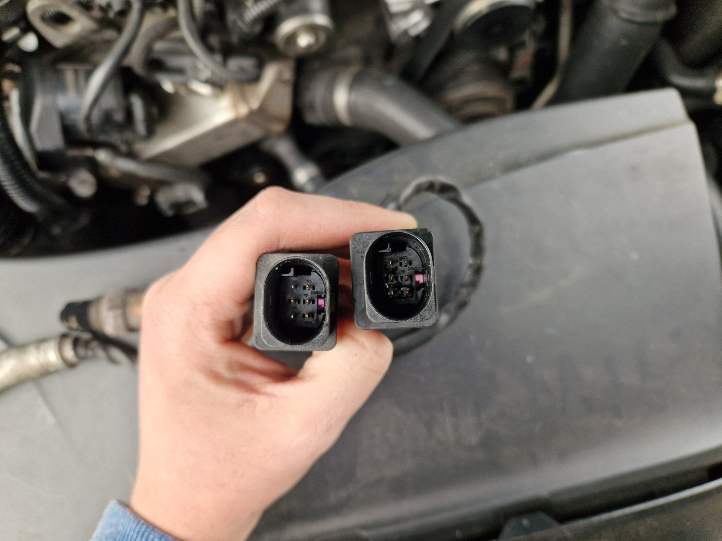

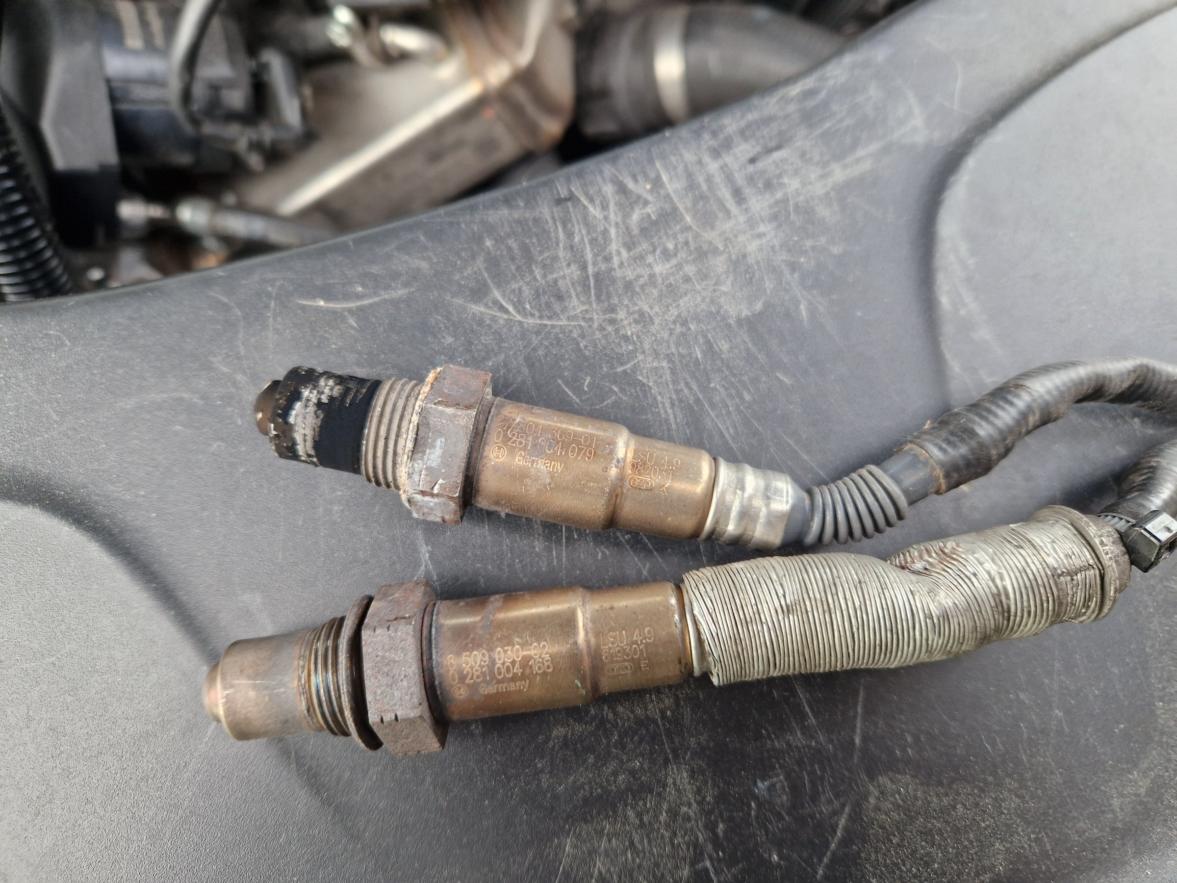

blad oxygen sensor = sonda lambda [N47]
Dla potomnych. Nowa sonda do Toyoty 2WW jest 100zł tańsza niż prawie identyczna do BMW. Różnica to dodatkowa osłonka i krótszy o 3-4cm przewód. Bez problemów można go podłączyć. Używana ale działa dobrze błąd zniknął, parametry w normie. Podczas spokojnej jazdy lambda wynosi około 2,0. Jak puścimy gaz powinna w ciągu 1-2sek pokazać maksymalną wartość lambda +32. OE BMW 13627804369 / Bosch 0281004079 OE Toyota 8509030 / Bosch 0281004168
