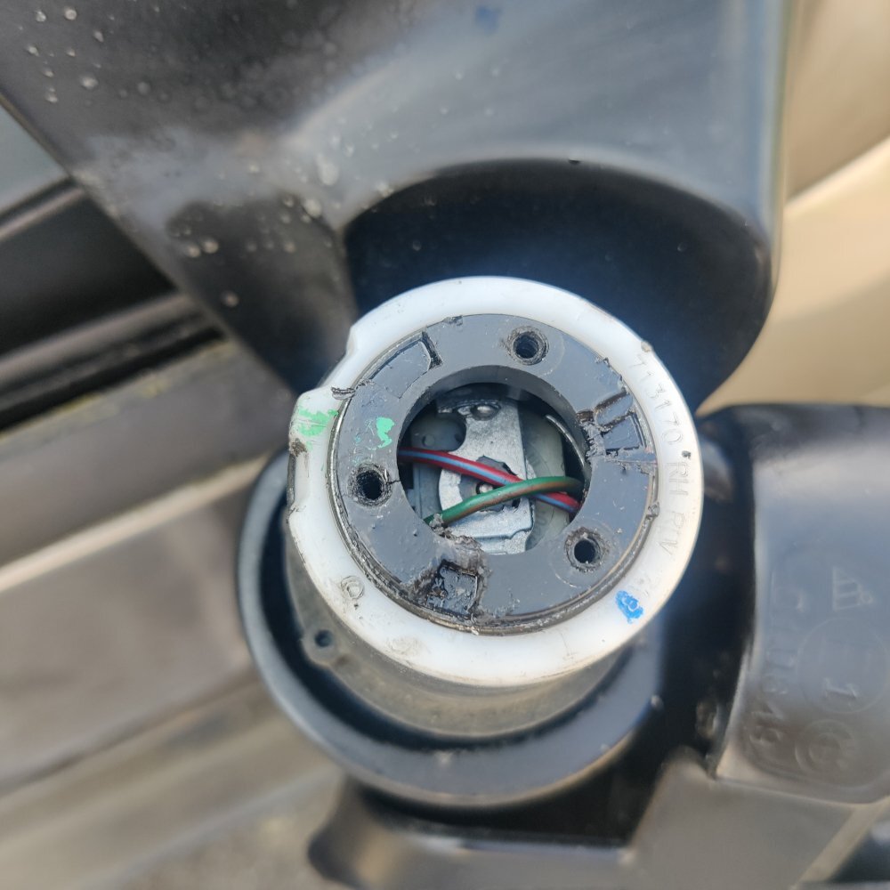

  1. 520i
    x53 lusterka składane
    czy ma ktoś schemat-rysunki, jak złożyć ten mechanizm składania lusterka?

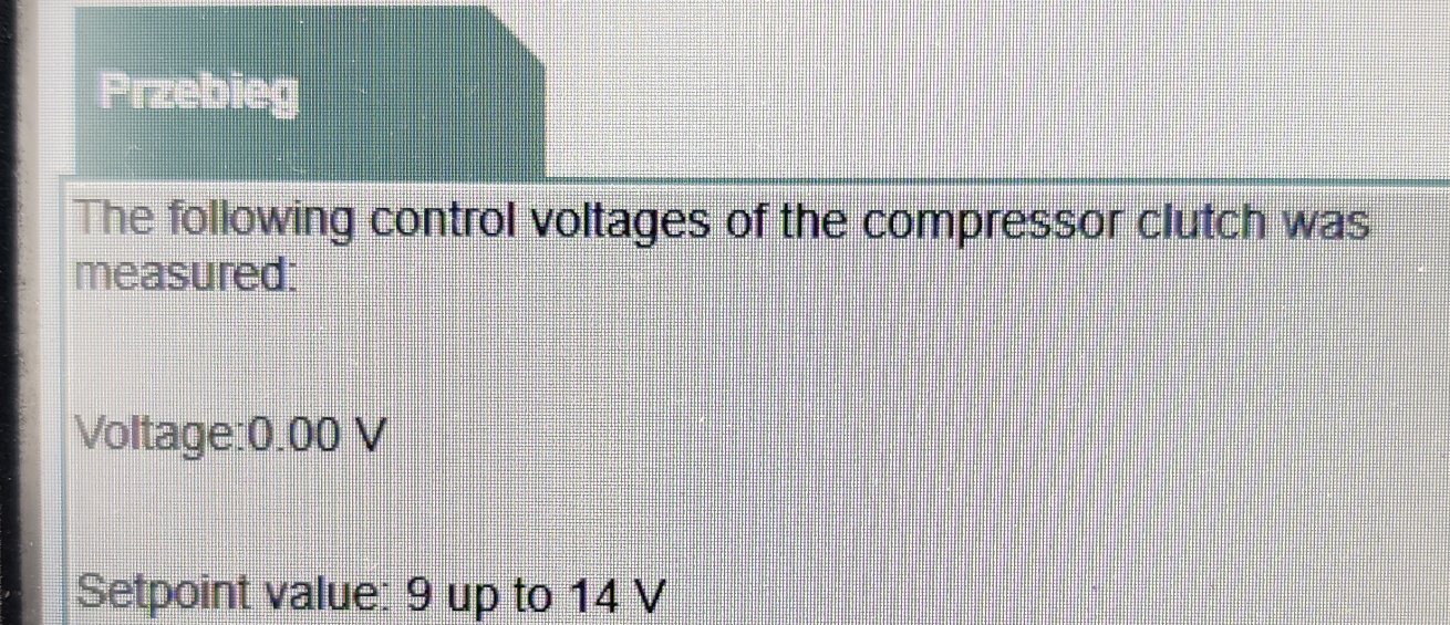

  9. 520i
    e53 i błąd IHKA
    wiem że da radę. Niestety nie mam dojścia do kanału lub podnośnika... Poza tym.... "wstaw drzwi na taras, pomaluj pokój, poszpachluj ściany, zmień oświetlenie w salonie....itp nudy urlopowe...
  10. 520i
    e53 i błąd IHKA
    cewka jest uszkodzona. nie mam dojscia do kanału lub podnośnika aby bawić się w wymianę cewki. Chcę wymienić sprężarkę. raczej kupię używkę niź nową - wiadomo - polak wrócił z zagranicy to trza zrobić remont w chałupie, kupić części do auta itp "przyjemności", więc na czymś trzeba zaoszczędzić. Więc padło na sprężarkę. swoją drogą znalazłem nową tańszą: https://allegro.pl/oferta/kompresor-klimatyzacji-bmw-x5-3-0d-2000-64529158039-5c90245010-17135870777 też się skałaniam do kupna nowej, ale czy któraś z tych używek 9zwłaszcza ta z diesla) będzie pasować?

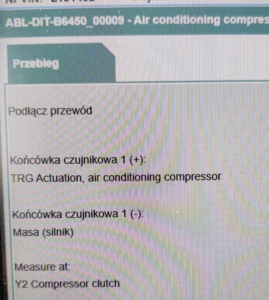

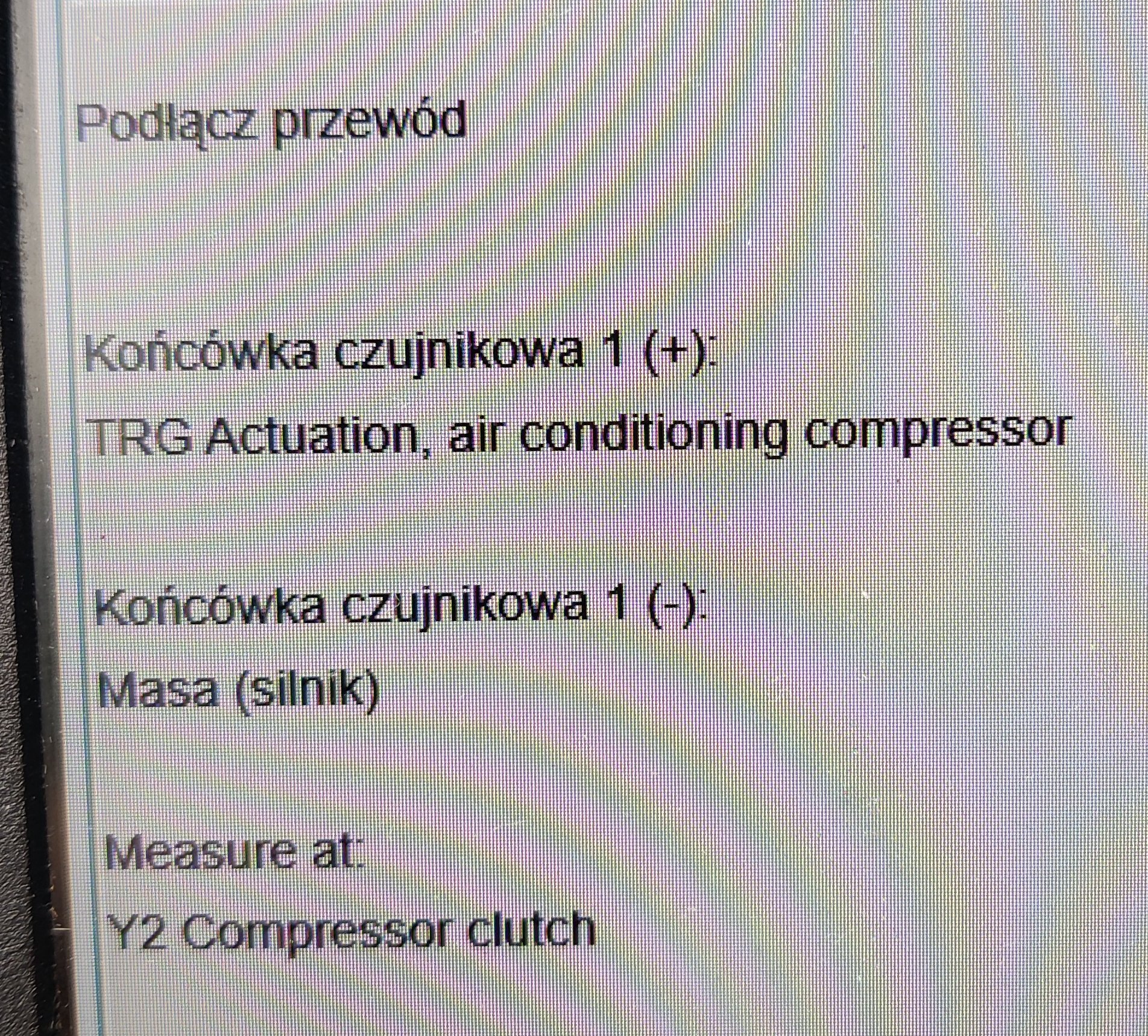

  20. 520i
    e53 i błąd IHKA
    no więc cewka umarła. podałem jej + ale nie zaskoczyła... Trzeba w Polsce kupić i wymienić

  24. 520i
    e53 i błąd IHKA
    sprawdzę tę cewkę i chyba umówię się na sprawdzenie ilości czynnika....
