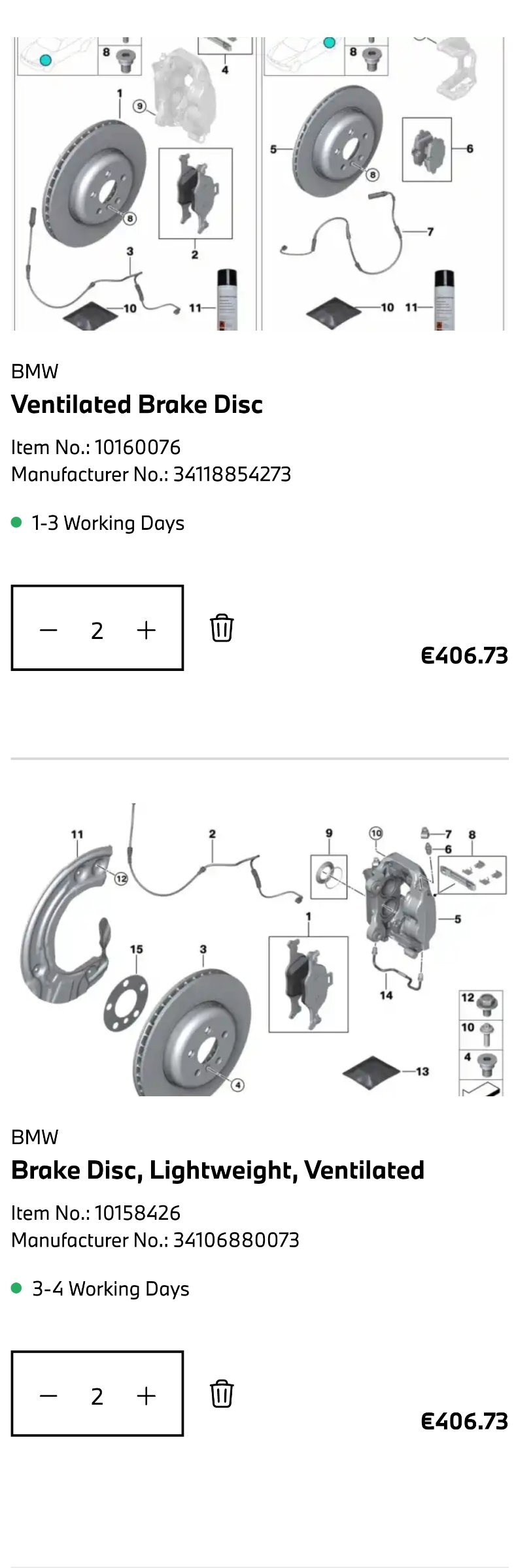

Coś delikatnie dzwoni przy przejeżdżaniu przez niewielkie nierówności
Bo w jakim celu komentować taka drobnostkę jak używana osłona tarczy, ja rozumiem jakby chłop chciał używane panewki wsadzić, używany olej wlać co miał mniej kilometrów przejechanych i przecedzony został przez tetrę ? ale kurde o kawałek blaszki się kogoś czepiać? Rozumiem ze kolega jakby przypadkiem musiał te osłonę zdjąć to już by jej nie założył tylko od razu nowa no bo przecież jak można montować cos używanego... ?
Nie patrzylem w sumie jeszcze jak to wyglada w G. W F był dość łatwy dostęp i mogłem to zrobić sam w domu. Ja chyba sam je oberwałem czyszcząc felgi długa szczota, która za kazdym razem dość mocno targała o te osłony. Może to i korozja spowodowały że obie przednie sie oberwały. Teraz staram się delikatniej operować podczas czyszczenia wnętrza felg. Jak się nie da to wymien na nowe i już. Tylko dobrze oczysc piastę po zdjęciu tarczy i polecam prysnąć delikatnie piastę suchym smarem. Nie dawaj żadnej tłustej pasty czy coś. Co do używek. Też zgrzeszyłem i kupiłem do G wnękę pod podłoga bagażnika z rozbitka bo w mojej wylał się olej ze źle zakreconej butelki i nie dało się tego materialu doczyscic. Jak mogłem tak zgrzeszyć to nie wiem. Bankowiec mnie zje za to ? Ale myśl że dałem €40 euro zamiast €200 jakoś usprawiedliwia moje sumienie ?
W f10 także jest od wewnętrznej strony tarczy. Mimo to zrobiłem to po swojemu i to po obu stronach. Obie z przodu miały zgnita osłonę wokół jednej śruby. Chyba nawet nie dało się wykręcić tej śrubki do końca, więc wyciąłem podkładkę w literę U, wsadziłem skręciłem i było po temacie telepiacych się oslon.
Miałem podobny problem w f10. Osłona przegniła wokół jednej śruby. Żadnego ściągania tarczy. Zrobiłem sam. Wykręciłem śrubę, dałem większą podkładkę by trzymała osłonę i skręciłem. Przestało telepać.
