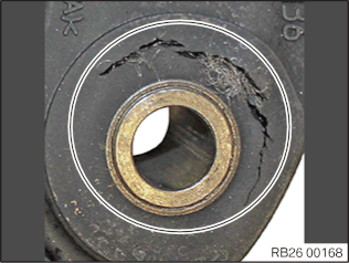

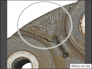

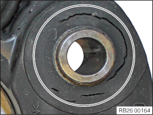

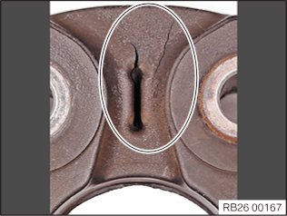

Poniższe rysunki przedstawiają kryteria oceny elastycznych dysków, zgodnie z którymi nie należy ich wymieniać !
Ocena OK
  • Widoczne pęknięcia w części gumowej, ale nie widać gwintów (→ jedynie zmiana optyczna)
  • Wielkość i liczba pęknięć nie mają znaczenia dla oceny
  • Elastyczny dysk jest w pełni funkcjonalny i gotowy do użycia
  • Oczekiwany pozostały okres użytkowania > 50% całkowitego okresu użytkowania
1VngAPxKu9
Ocena OK
→ Nie jest wymagana żadna wymiana
1Vnfzf8HWk
Ocena OK
1Vng528Jt5
Ocena OK
1Vng1k9tv2
Ocena OK

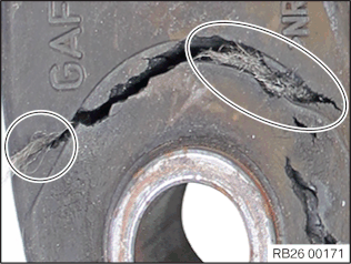

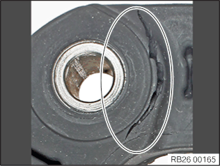

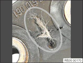

1VnXQFZYDa

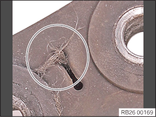

Poniższe rysunki przedstawiają kryteria oceny elastycznych tarcz, według których należy je wymienić !
Ocena nie jest OK
  • Widoczne są pęknięcia w części gumowej i pojedyncze gwinty.
  • Komponent o ograniczonej funkcjonalności
  • Oczekiwany pozostały okres eksploatacji <50% całkowitego okresu eksploatacji
1VngBSTQ29
Ocena nie jest OK
→ Zaleca się wymianę elastycznego dysku.
1VnfzzJbug
Ocena nie jest OK
1Vng4pFEpT
Ocena nie jest OK
1VngCCBWa8
Ocena nie jest OK
Ocena OK
1VngAPxKu9
Ocena OK
1Vnfzf8HWk
Ocena OK
1Vng528Jt5
Ocena OK
1Vng1k9tv2
Ocena OK
1VnXQFZYDa
Ocena nie jest OK
1VngBSTQ29
Ocena nie jest OK
1VnfzzJbug
Ocena nie jest OK
1Vng4pFEpT
Ocena nie jest OK
1VngCCBWa8
Ocena nie jest OK
