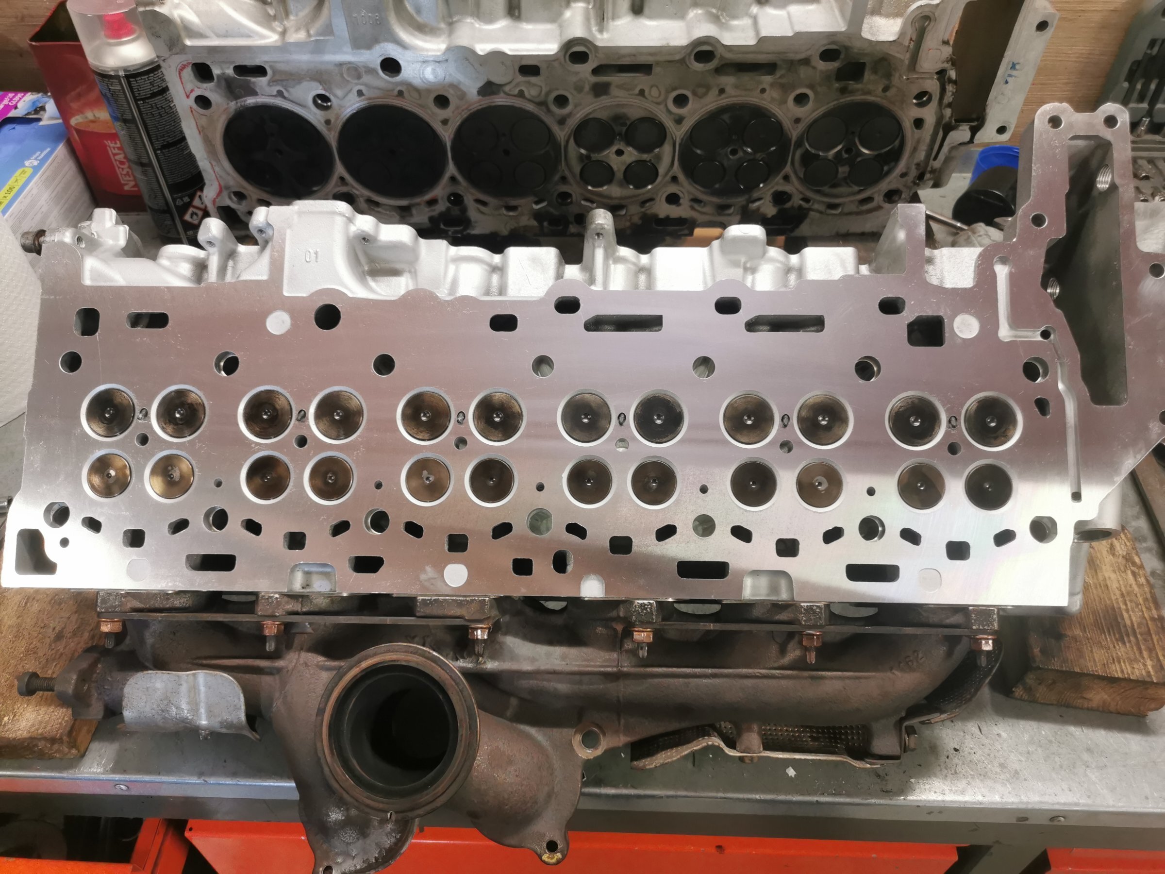

Zdradze sekret. Nie baw sie w to. Zakladaj od 335d/40d  najlepiej z tym numerem ze zdjecia. Zmien gwint z fi7 na fi8 pod wydechowy + jeden dodatkowy trzeba "dowiercic", jak mechanik przylozy wydechowy, bedzie widzial gdzie brakuje. Przetestowane na wielu 50d.
Tu masz jeszcze porownanie z zalozonym wydechowym 50d do 40d, pasuje p&p, w "oddali" peknieta 50d glowica.
Bardzo Tobie dziękuję za podpowiedzi. Czy nr katalogowy to ten "wypalony"? qrcze ale tego dolnego nie da się odczytać ?
O ile to jest nr katalogowym a nie te po prawej stronie (one też nie są całe:(

Jak chcesz mam dwie sztuki 50d z peknieciami bez przecieku... Jedna gen1 (wieksze zawory), druga gen2, gdzie bmw zobaczylo problem ale nie udalo sie go wyeliminowac (mniejsze zawory, takie jak w twoim 2014) ale uwazam ze to bez sensu, te 40d nie pekaja nigdy.
Ja, 50d glowice wywalam przy kazdym remoncie obowiazkowo. Czy cieknie czy nie.
