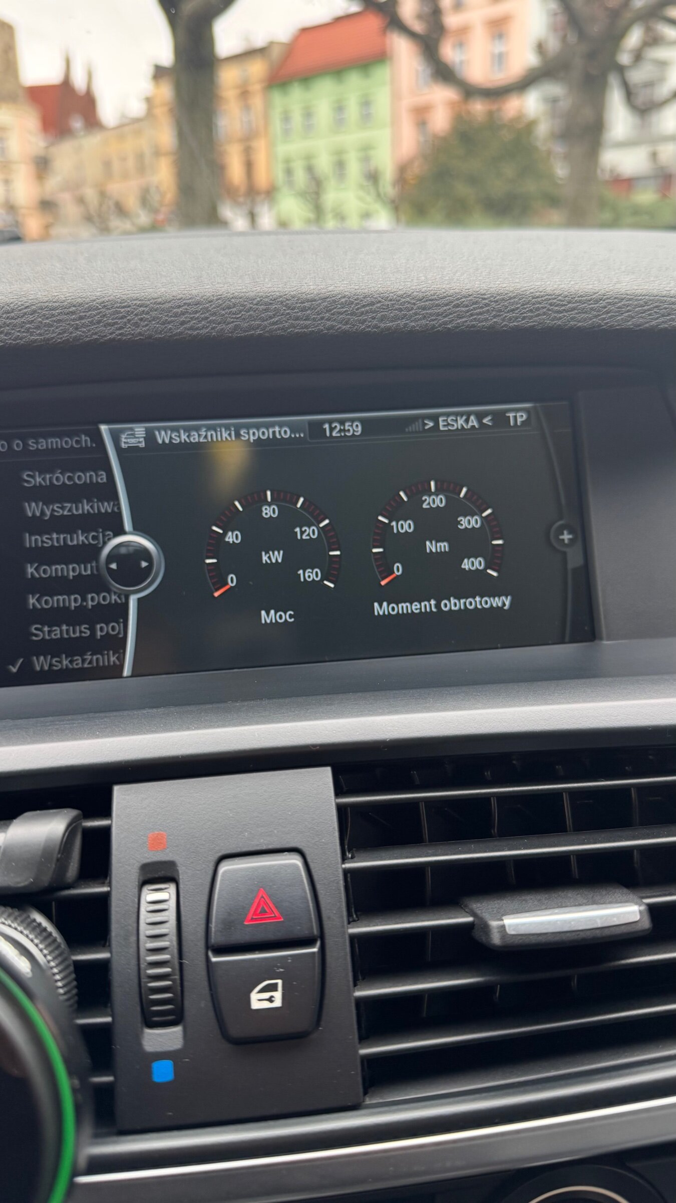

    Ale żeby były te zegary to musisz sobie je włączyć BimmerCode.Wczesniej też można było je włączyć ale nie działały tak jak i start-stop.Teraz wszystko działa

    Wszystko zależy od wersji softu w komputerze auta.Ja miałem ten sam problem co ty.Niby wszystko szło ok a start-stop dalej włączony.Ostatnio byłem na akcji serwisowej chłodniczki egr.Gdzie wymienili chlodniczke,zawór egr i przepływomierz.Powiedzieli też że muszą wgrać nowy soft do auta,żeby to wszystko śmigało.Po wgraniu nowego softu zrobiłem kodowanie start-stop i już zapamiętuje ostatnie ustawienie.Dodatkowo pojawiła mi się opcja sportowe zegary,które ładnie działają
