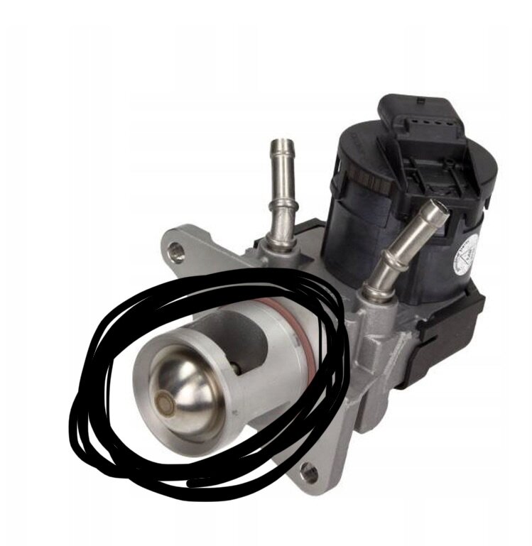

  9. _______ odpowiedział(a) na _______ temat w E90, E91, E92, E93
    Zdjąłem tą plastikową pokrywkę i ramię chodziło płynnie, odskakiwało bez najmniejszego oporu, wszystko wyglądało bardzo dobrze, na wszelki wypadek przeczyściłem i dałem wd40 jednak nic się nie zmieniło ale zauważyłem jedną ważną rzecz, na wyłączonym silniku, sprawdziłem masę sadzy, były to 2 gramy, od razu w chwili uruchomienia silnika znowu wskakuje na wysoką wartość w tym przypadku ponad 20 i rośnie przy jeździe, po ponownym zgaszeniu znowu spada do niskiej wartości, wygląda to jakby komputer źle wyliczał ilość sadzy na uruchomionym silniku i podczas jazdy.

  14. kkx5 odpowiedział(a) na _______ temat w E90, E91, E92, E93
    Dokladnie jak Randall zaznaczyl. Czyszczenie "grzybka" jest czynnoscia zbedna. Chodzi o to co jest pod pokrywka, ramie musi chodzic plynnie i odbijac samo z pozycji otwartej do zamknietej.
  15. Randall odpowiedział(a) na _______ temat w E90, E91, E92, E93
    Z tego co pamiętam chodzi o tą osłonkę. W tamtym miejscu czyściłem kiedyś dawno temu w N47.

  18. _______ odpowiedział(a) na _______ temat w E90, E91, E92, E93
    Zawór egr mam oryginalny z logiem BMW ale i z napisem wahler, czyściłem go już w miejscu gdzie się otwiera i zamyka czyli tego „grzybka” ale nie wiem o jaką osłonkę chodzi? Czyściłem tylko część zaznaczona na zdjęciu. Czarny element z drugiej strony wyglądał jak zamontowany na stałe ale nie próbowałem go na siłę zdejmować

  25. kkx5 odpowiedział(a) na _______ temat w E90, E91, E92, E93
    Bledy wtryskow: zle zakodowane badz zle wtryski i nie mozna zakodowac. Bledy egr: jesli ori bmw egr, do przeczyszczenia wd40 (po zdjeciu oslonki), jesli nie ori (wahler/borg/pierburg) do wywalenia na zlom.

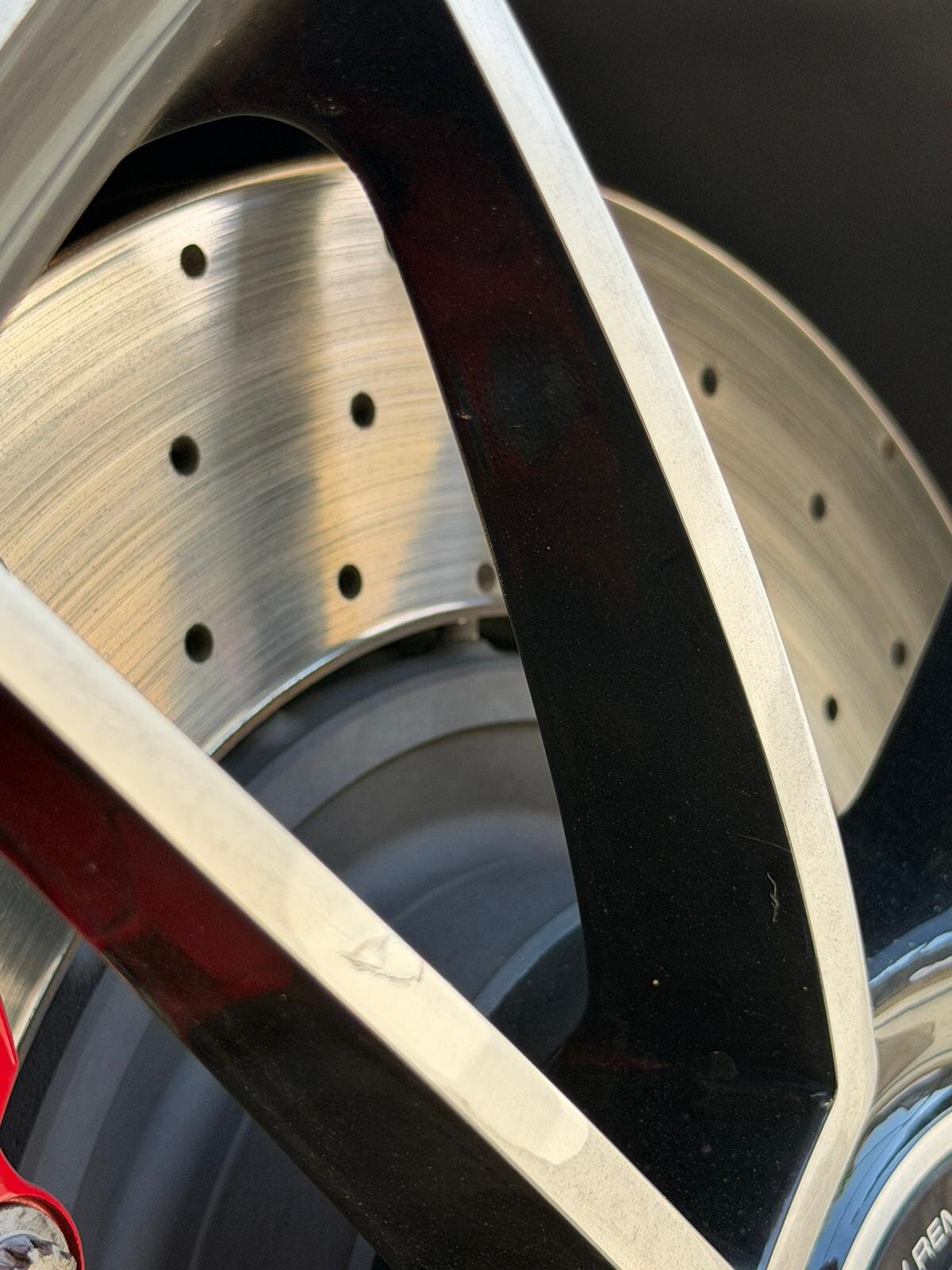

  26. Kune opublikował(a) temat w Felgi i opony
    czy ma ktoś pomysł, gdzie w 3miescie okolicach naprawie punktowo odprysk lakieru na feldze? Nie za bardzo mam teraz możliwości aby unieruchomić pojazd i dać felgi do malowania - bo jednej nikt nie naprawi, a i tak będzie różnica w odcieniu. Licze się, że będzie widać plamę, ale chce zabezpieczyć aluminium przed utlenieniem.
