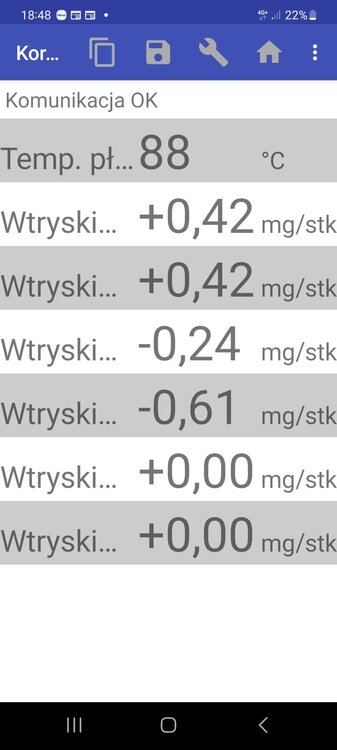

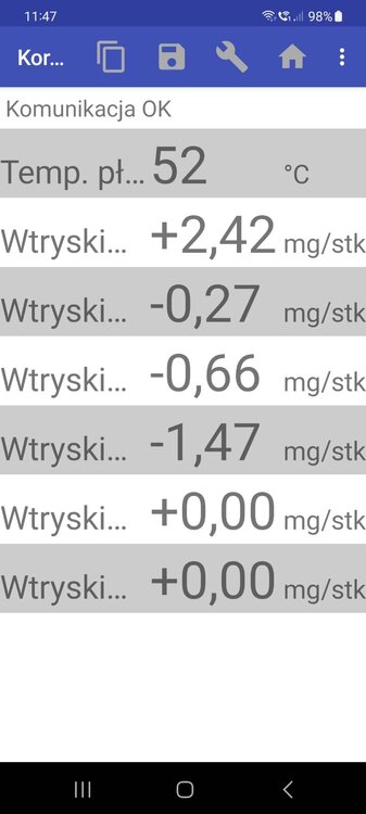

Interface do odczytu korekcji wtrysków
zaznaczyłem w bimmertool "czytaj live data blokami" i teraz odczyt wtrysków działa jak na kablu. Dzięki za podpowiedź.
Dzięki za odpowiedź. Udało mi się już rozpracować temat. Najlepsza aplikacja do sprawnej diagnostyki to bimmertool ( koszt jakieś 80 zł w sklepie play). Do tego użyłem interface konnwei bluetooth kw901 z aliexpress kosztował jakieś 10 zł - co w połączeniu z aplikacją bimmer tool działało ale np. odczyt parametrów wtrysków na żywo nie był możliwy, korekcje zmieniały się co 3-4 sekundy i tak to lagowało. Po za tym reszta funkcji spoko. Kupiłem konnwei wersje kw906 z bluetooth 5.0 ( 59 zł) licząc na to że szybszy bluetooth wskaże wtryski na żywo bez lagu. Niestety efekt jest taki sam jak w przypadku kw901. Jeśli chcecie odczytywać parametry wtrysków na żywo bez żadnych lagów to trzeba podłączyć aplikację bimmertool zainstalowaną w telefonie ze złączem OBD w samochodzie. Jako że wcześniej do INSTA kupiłem już kabel (Enet 30 zł na allegro) to dokupiłem do niego adapter do podłączenia z telefonem PRZEJŚCIÓWKA GIGABIT KARTA SIECIOWA ADAPTER LAN RJ45 2500M 2.5GbE USB TYP C 19 zł PRZEJŚCIÓWKA GIGABIT KARTA SIECIOWA ADAPTER LAN RJ45 1000Mb 1Gb USB TYP C 29 zł Mój telefon jakiś tam redmi 11 nie chciał działać z adapterem o szybszym przepuście ( po wejściu w hotspot po podłączeniu tej tzw. karty sieciowej w port usb-c powinna pojawić się widoczna aktywna funkcja "tethering przez ethernet" którą włączamy. Dalej do tego podłączamy kabel enet i aplikacja bimmertool śmiga jak trzeba. Co ciekawe kolegi samsung jakiś w miarę nowy model poprawnie rozpoznał adapter który u mnie nie zadziałał. Dobrze się złożyło że zamówiłem dwa różne bo brakowało kilka złotych do darmowej wysyłki smart :) Wracając do opcji bezprzewodowej widziałem na aliexpress że sprzedają też Konnwei w wersji z WIFI. Czy ma ktoś doświadczenia z takim zestawem ? Wtryski będą lagować czy powinno chodzić idealnie płynnie jak na kablu? Pozdrawiam !

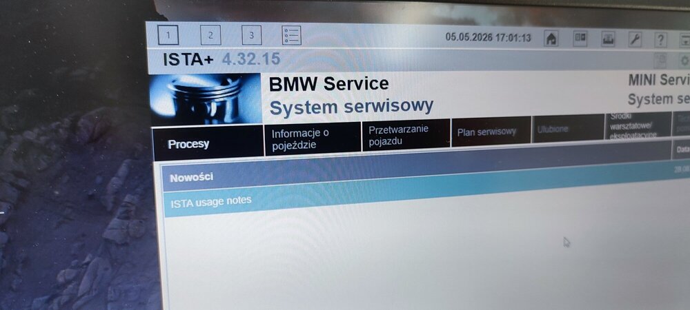

- Interface do odczytu korekcji wtrysków
Panowie pobrałem program ISTA, kupiłem kabel na allegro za 30 zł, udało się uruchomić. Chciałem tym programem podglądnąć; korekcje wtrysków, sprawdzić ilość sadzy w DPF, ilość przejechanych kilometrów od ostatniego wypalania DPF. Korekcje wtrysków które udało mi się odnaleźć pokazane są w formie wykresu, i kolejnego zdjęcia, wygląda to średnio i na biegu jałowym nie widać odczytu na żywo. Wrzucam też korekcje które podesłał mi mój mechanik i ich odczyt wygląda fachowo jak w grupie VAG. Mam poniżej kilka pytań. Czy korekcje wtryskiwaczy można podglądnąć tym programem lepiej niż w formie wykresu ? Czy jest spolszczenie dedykowane do tego programu ? chodzi mi o samą diagnostykę. Jaki program mógł używać mój mechanik, czy da się to na aliexpress kupić za rozsądne pieniądze?- Zawieszenie M-Pakietowe vs Standardowe
