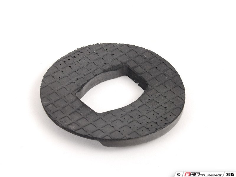

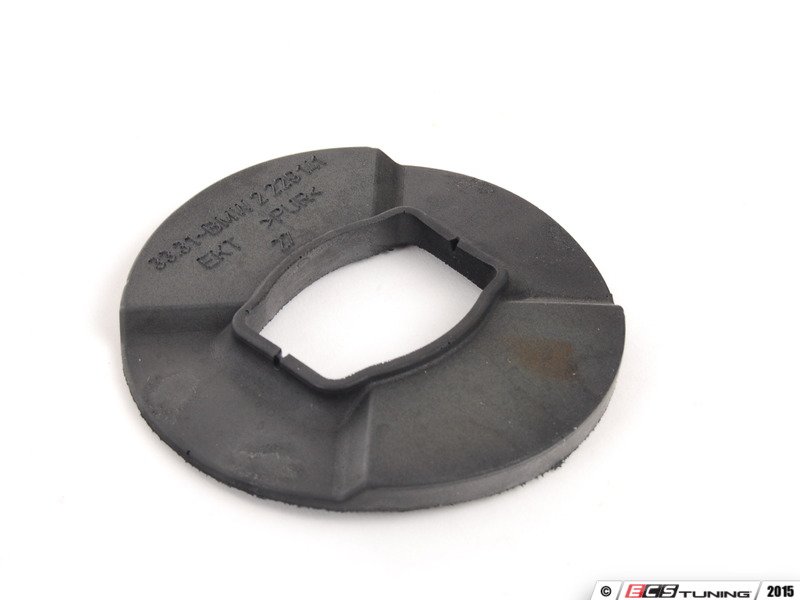

W weekend wpadł do ogarnięcia temat wymiany tulei tylnej belki. Zakupiony ściągacz bo bez niego to nawet nie ma co za bardzo ruszać tematu, żeby to sprawnie zrobić (ściągacz będzie do sprzedania - 170pln z wysyłką).
Przygotowane do montażu ściagacza:
xDYiaiq.jpg?1
Wyciąganie tulei:
ldDaxxc.jpg?1
Wprasowywanie:
n7kk0gq.jpg?1
Ogólnie sama robota nie jest jakaś bardzo skomplikowana ale wymaga trochę uwagi i sprawdzania - na samym początku wyciągania tulei trzeba sprawdzać czy górna część ściągacza idzie w miarę prosto bo często idzie skosem i trzeba co jakiś czas popuścić śrubę/nakrętkę i go poprawić na tulei. Wprasowywanie bezproblemowe - ja lekko posmarowałem tuleje smarem teflonowym (bezpieczny dla gumy), żeby szło bez jakichś cyrków z klinowaniem itp.
WAŻNE!
Warto też mieć 4 gumowe przekładki (nr części 33312229141 - swoją drogą to cena fajna - kawałek gumy o średnicy 7-8cm za 100-110pln :duh: ), które są położone od góry na tulejach i niejako amortyzuja kontakt ramy pomocniczej z karoseria auta. U mnie przednie były przetarte na wylot a tylne ok. Nie miałem nowych ale pojechałem do Castoramy i kupiłem kawałek gumy podobnej grubości i dociąłem z niej na wymiar a w dwóch miejscach trochę gumę sfrezowałem Dremelem aby była cieńsza, mniej więcej tak jak na oryginale.
Tak wyglądają te podkładki:
Jeśli nie Castorama to można poszukać w sklepach handlujących szczeliwami/płytami na szczeliwa - pewnie mają jakieś ścinki jeśli zajmują się docinaniem i z takiej płyty gumowej dociąć ów podkładki.
Różnica po montażu - mocno odczuwalna na plus:
- w zakrętach zwłaszcza ciasnych) auto idzie pewnie (dotychczas czuło się, że tył auta lekko się kołysał na boki)
- w koleinach nie targa tak autem na boki
- podczas jazdy na autostradzie/ekspresówce przy większych prędkościach auta nie nosi już po drodze w skutek bocznego wiatru (co momentami było dość irytujące - takie halsowanie jak żagłówką)
Jeśli chodzi o stare tuleje - lewa przednia była oberwana totalnie (metalowy rdzeń dość luźno można było ruszać w gumie), pozostałe miały już widoczne pęknięcia - nie były totalnie oberwane ale podczas jazdy na bank nie tłumiły tak jak powinny.
Nowe tuleje kupiłem Meyle HD i faktycznie jak się popatrzy na te tuleje to mają masywniejsze/grubsze te cycki od strony tulei, na których opiera się podczas pracy zawulkanizowany w gumie rdzeń tulei.
