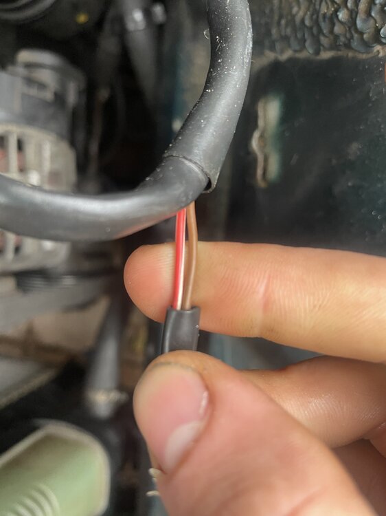

Siema Pacjent E36 M50B20 95’
mam problem z zlokalizowaniem dobrego miejsca na jedną wtyczkę dwu pinową. Do wtyczki wchodzi kabel czerwono-biały i brązowy. Wtyczka złączona z przeływką i głównym zasilaniem wiązki. Wie ktoś może gdzie powinno być jej miejsce?

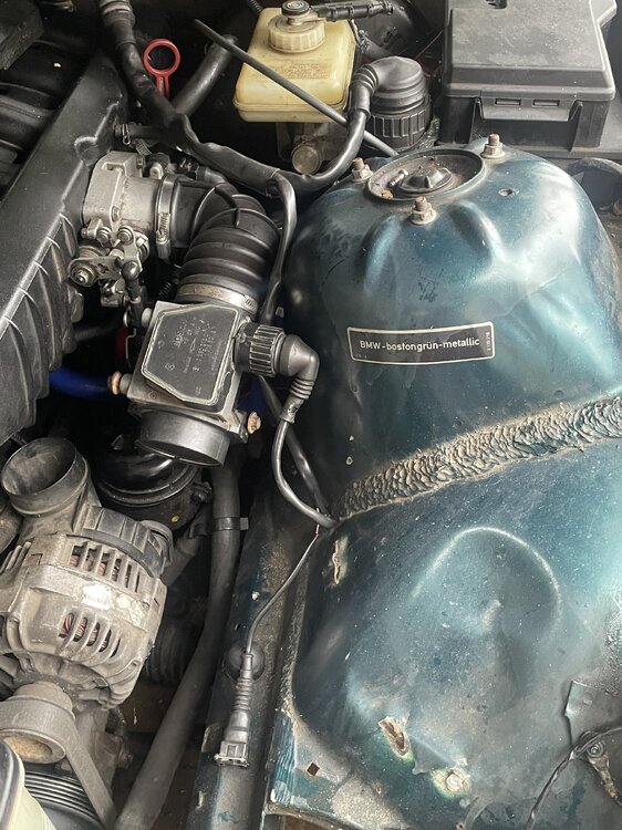

A czasem nie do alternatora? Lub zawór odprowadzania par.
Edytowane przez szumrak
Wg schematu jest to do zaworu par paliwa lub zaworu w filtrze węglowym
Tu dla M52
