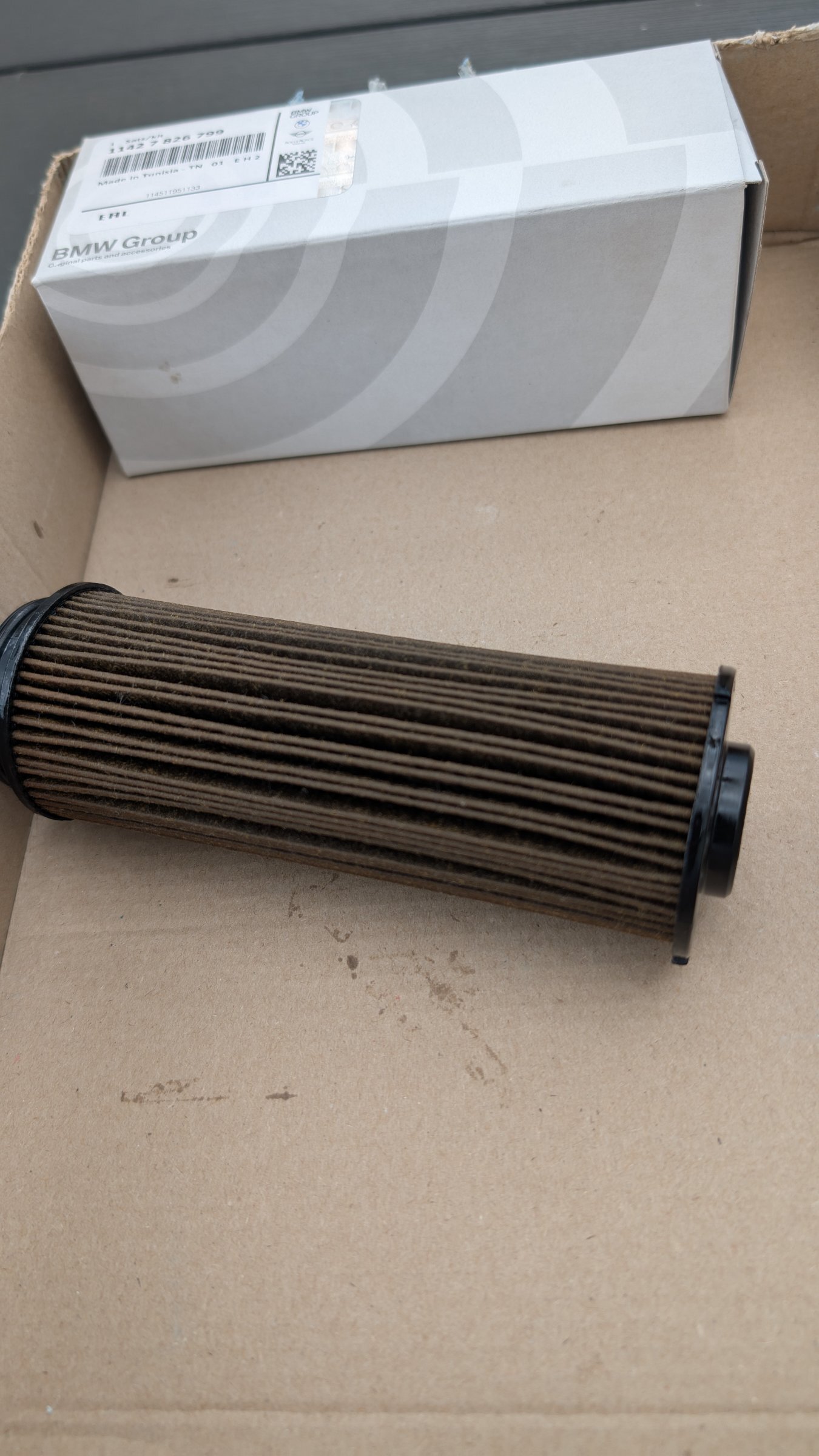

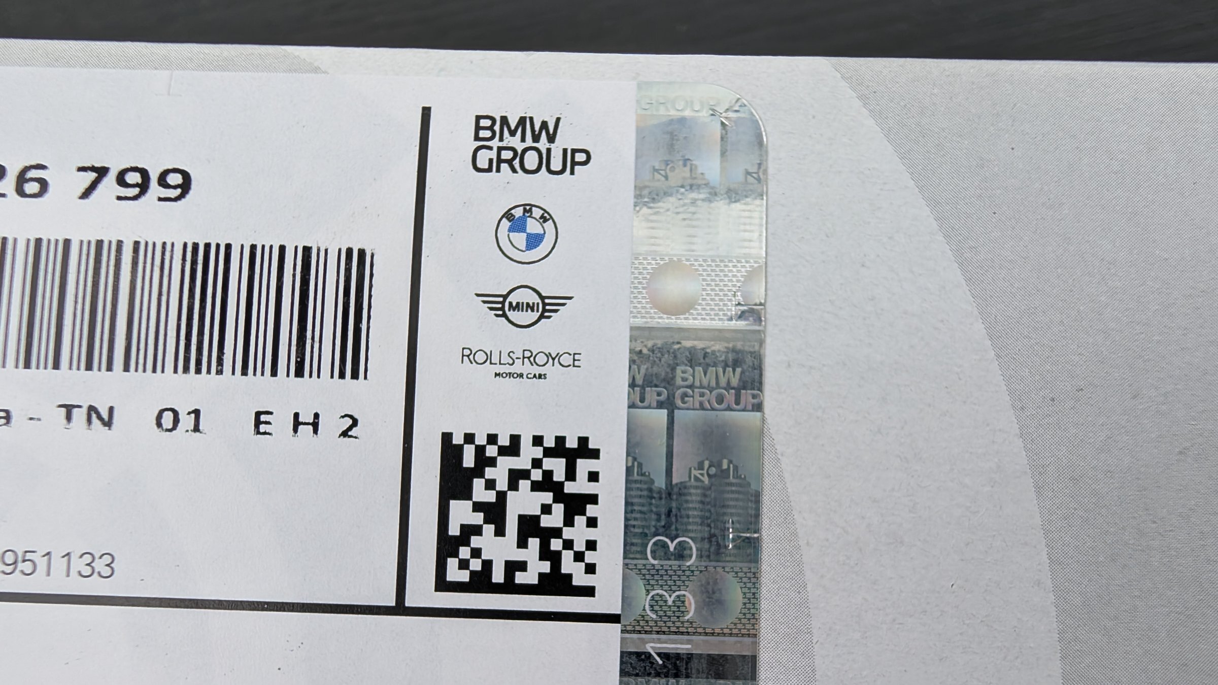

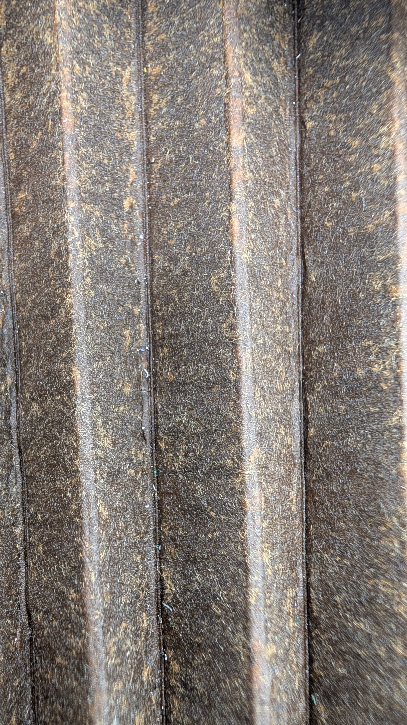

Hej, X5 mi przypłynęło. Pierwsza wymiana oleju w ASO przy 600km (wrzucam fotki filtra), jakieś tam opiłki są. Teraz mam przejechane 4000km, dolałem jeszcze płynu do spryskiwaczy:) Co tu jeszcze ciekawego można zrobić prewencyjnie? Jak często wymieniać olej i czy na ten od producenta 0w30, czy coś zmieniać? A i jeszcze lakier melbourne red oklejony bezbarwną PPF w połysk.

Trochę za wcześnie na pierwszą wymianę oleju i filtra.. Najlepiej po dotarciu, tak jak pisał Big daddy  - po 2 tys. km. Potem Możesz co 10, co 15 - po stokroć lepiej w porównaniu do wymian zgodnie ze wskazaniami komputera.
Olej - ja osobiście leję to co daje ASO. Jest już jeden duży wątek olejowy na forum i z tego co pamiętam konkluzją było to, że istotna jest częstotliwość, a nie jakość oleju, a te ASOwe są wystarczająco ok przy częstych wymianach.

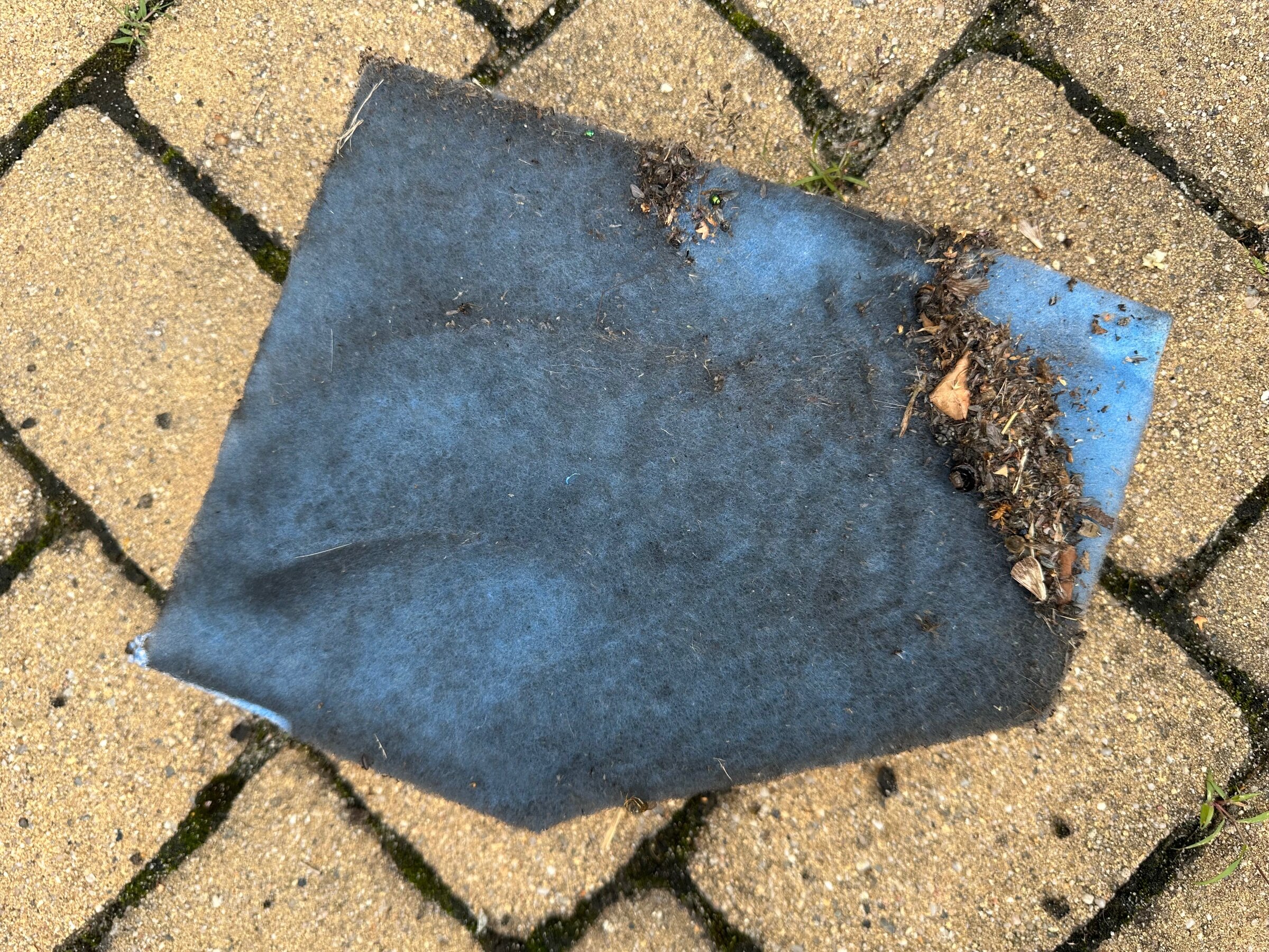

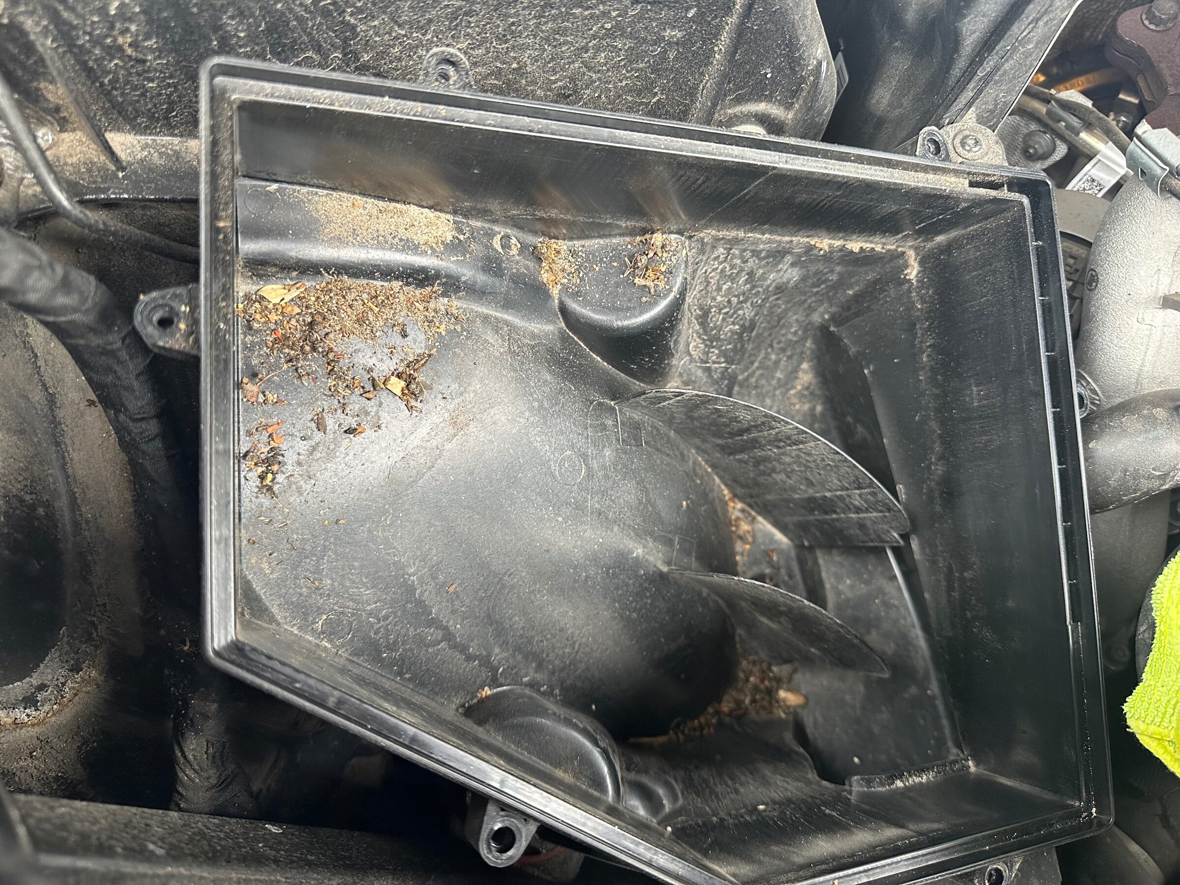

Taki u mnie stan po 20k km od ostatniej wymiany... głównie po S i A.
Na ostatnim zdjęciu - jeszcze jeden powód do wymiany to "prezent" pod maską zostawiony po ostatniej naprawie gwarancyjnej w ASO. Gdyby nie chęć wymiany tego filtra powietrza to nie wiem ile bym z tym jeździł... Pewnie aż przyszłaby pora na dolanie zimowego płynu do spryskiwacza....
Także po wizycie w ASO to już trzeba nie tylko dookoła obejrzeć czy nie obite ale i dobrze w środku obadać ?
Omg … przeciez auto nie ma juz czym oddychac, a gro syfu leci juz do silnika. ?? ASO chyba filtr wymienia dopiero po 30 tys…poprawcie mnie jezeli sie myle.
Raczej co 60 tys. Więc wg. kalendarza BMW na tym filtrze miałbym zrobić jeszcze 40 tys... Tak mi wychodzi z wpisów serwisowych do kompa.
No chyba że przy serwisie (przy 59 tys):
- nie wymienili, i jeżdzę od nowości na tym filtrze czyli 80 tys.
- wymienili tylko filtr, ale już nie wyczyścili puszki i cały syf został
