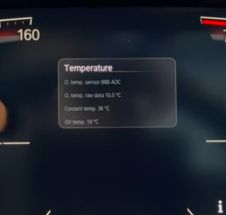

najlepiej wejdź tak jak Ci pisałem w ukryte menu i zobacz jakie są wskazania czujnika.

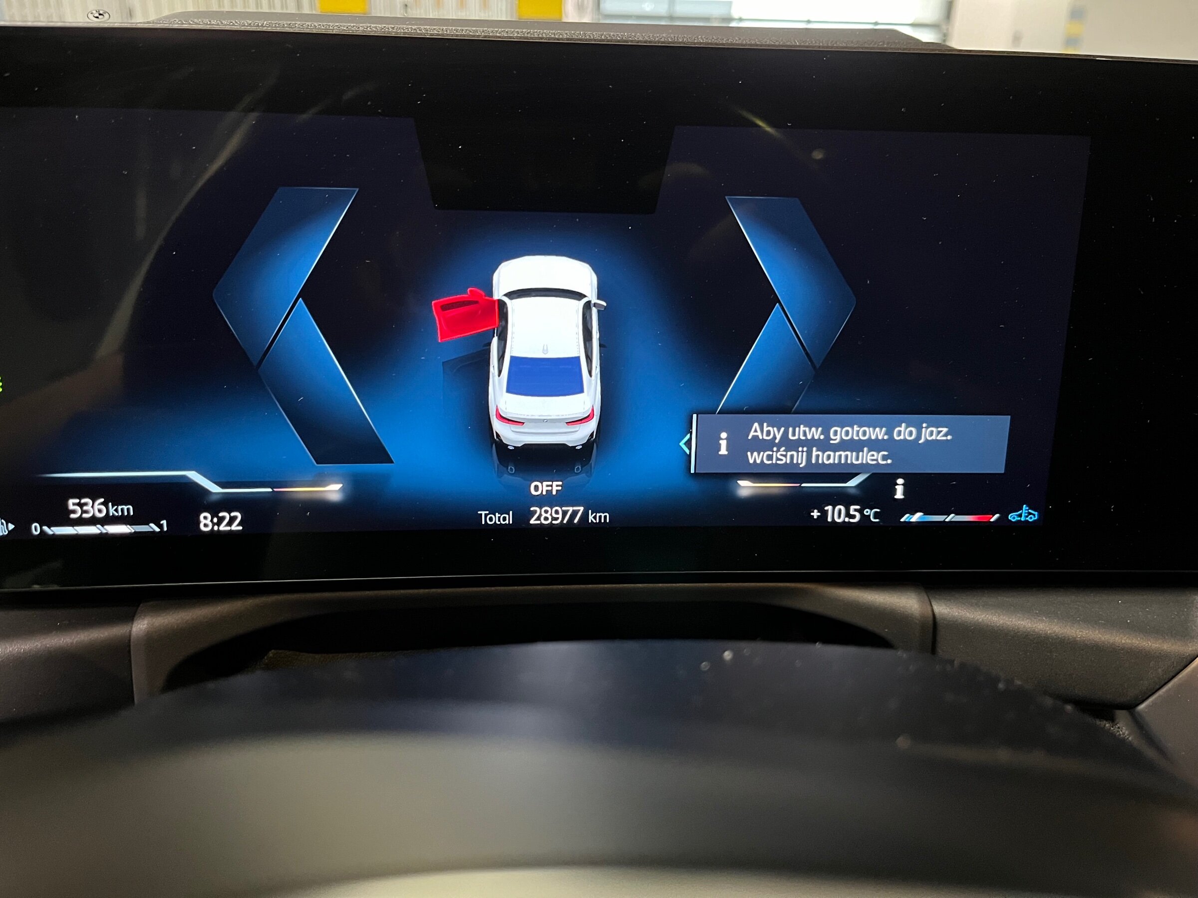

No wlasnie mnie tez wzrost spalania tez niepokoi…zjechalem od zalania 100% baku 200km i juz mi zjechalo 48% zasiegu, gdzie zawsze na pelnym baku po miescie robie +/-600km
Dzis dzwonili do mnie z Aso i powiedzieli ze ten spadek temperatury to nic sie nie dzieje, ze to wiosna/latem normalne ze nie jest do konca na lewo, ale w kwestii spalania nie maja pomyslu o co chodzi bo jak podpinali pod kompa auto to nie bylo zadnych bledow…kazali zjezdzic bak do konca, zalac do pelna, zresetowac wartosci w komputerze wartosci spalania od zatankowania i obserwować - jak w połowie kolejnego baku nadal bedzie takie spalenie to mam sie umowic beda kombinowac co zaszlo… dla mnie to takie przeciaganie i udawanie, ze nie ma problemu no ale wiecej nie wskóram.

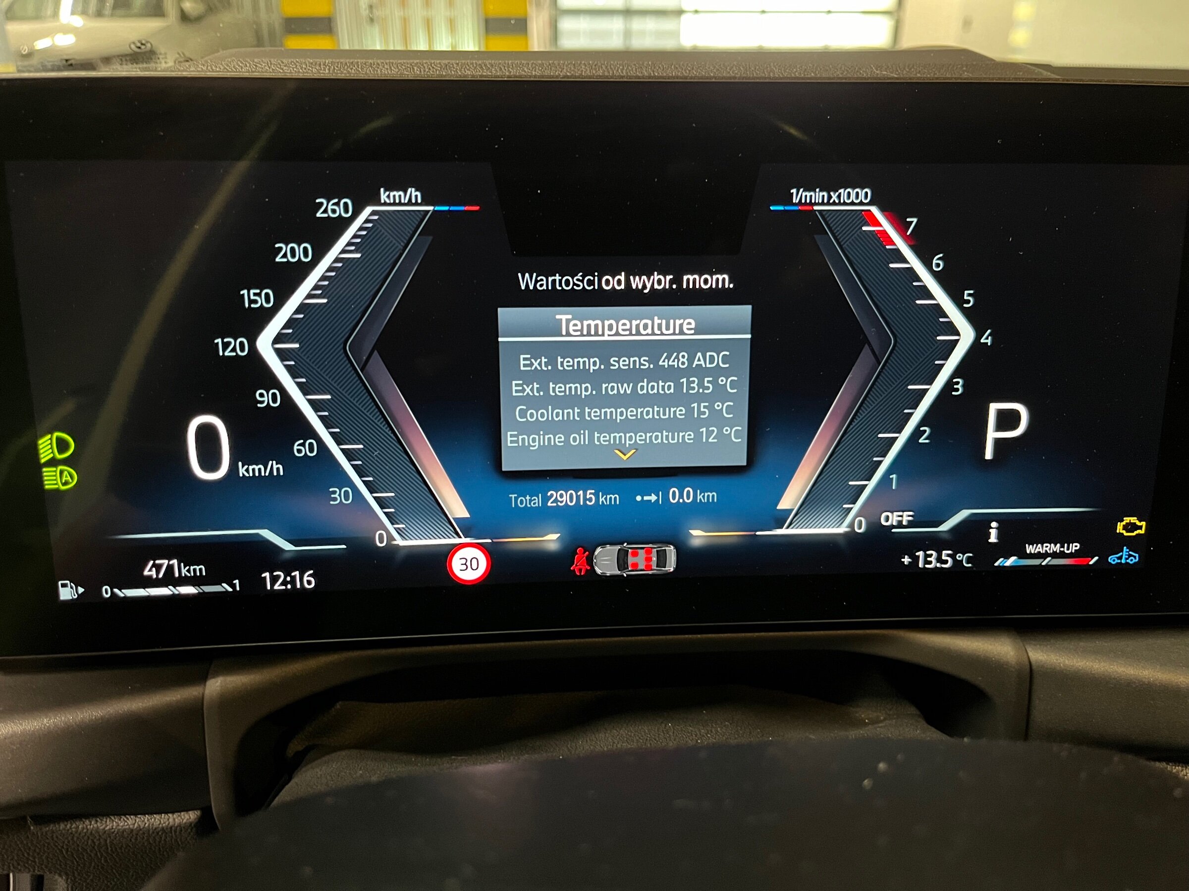

W tym sekretnym menu takie wartosci pokazalo, wiec chyba to moze byc tez czujnik co mieszanke dobiera nie odpowiednia i przez to spala auto znacznie wiecej…
Tutaj na moje oko jest ok wszystko. Rozgrzej jeszcze silnik.
Na zdjęciu, które wkleiłeś masz 3/4 baku i 471 km zasięgu wiec co to znaczy, że zjechało Ci "48% zasięgu"? Według tego wskazania ok. 600 km na pełnym baku wychodzi.
A wskazanie temp. po nocy jest jak najbadziej ok. moim zdaniem
Edytowane przez proarnes
No wlasnie appka my bmw swoje a komputer swoje, po aktualizacji appki mam info ze przejechalem 159km i 68% baku i to by sie zgadzalo z info w tablecie w samochodzie teraz przejechane 159km, ale z baku ubywa szybciej zdecydowanie.
