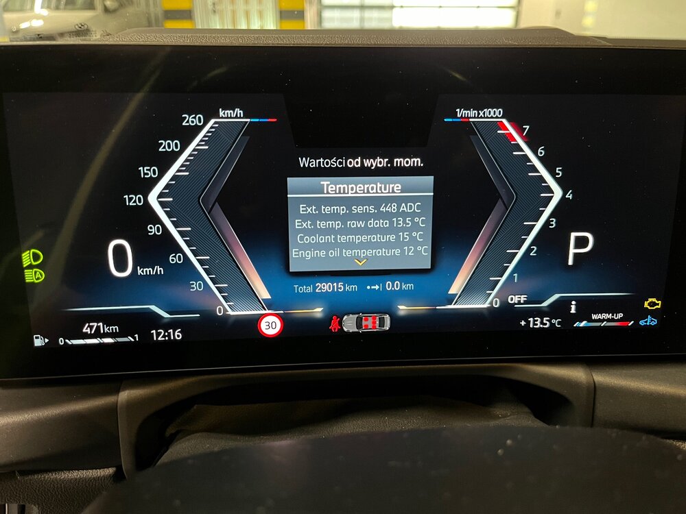

  3. W tym sekretnym menu takie wartosci pokazalo, wiec chyba to moze byc tez czujnik co mieszanke dobiera nie odpowiednia i przez to spala auto znacznie wiecej…

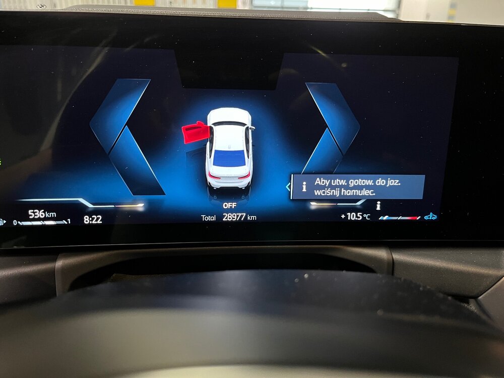

  7. Tak wyglada po nocy, bez napsiu, napis cold mam chyba w momencie odpalania czy obrotomierzu przez pare sekund ale nie jestem pewien czy w ogole mam jakis napic cold ?
  8. Tak nie zaleznie czy auto stoi dobe czy 2 wylaczone, jak odpalam to wskazowkw nie jest idealnie na „0” po lewej stronie tylko tak 2-3 mm w prawo, i auto nagrzewa sie do polowy czyli prawidlowo i juz nie wzrasta wskaznik, tylko nie wiem skad to spalanie 2-3 litry wieksze tez wg komputera, wczesniej komputer pokazywal mi 6.5 l na trasie praca dom przez ostatnie 1,5 roku a od niedawna (trasa sie nie zmienila ani warunki dojazu) pokazuje 9.5 -10

  10. Cześć, chwile przed wielkanocą byłem na wymianie filtra i oleju w moim g20, dostałem fakturę wróciłem do domu i zaczęły się pojawiać dziwne symptomy a mianowicie: - wzrost spalania miedzy 2-3 l na tych samych odcinkach - samochód po przejchaniu odcinka 20 km po 7h nadal wskazuje poziom nagrzania płynu chłodniczego/silnika w połowie - ta kreska w ogole sie nie przesuwa ku "zeru", po przejechaniu 4 km i odstaniu 16h auto nadal nie wskazuje, że jest w pełni zimne. Byłem wczoraj tj. 08-05br w aso na reklamacji, po 2h czekania otrzymałem informacje, że mistrz serwisu nie widzi problemu, bo po podpięciu pod system nie ma żadnych błędów i nic wiecej nie zrobią w tym temacie bo jest ok... i tu pytanie...co sie mogło wydarzy podczas wymiany oleju w silniku, że nagle samochód przestał normalnie palić i się chłodzić? dodam, że autem jeżdzę od 1.5 roku i w miedzy czasie wymieniałem juz 2 razy olej, teraz przy 29kkm zrobiłem wymianę i dzieje się cyrk... pomocy :)
