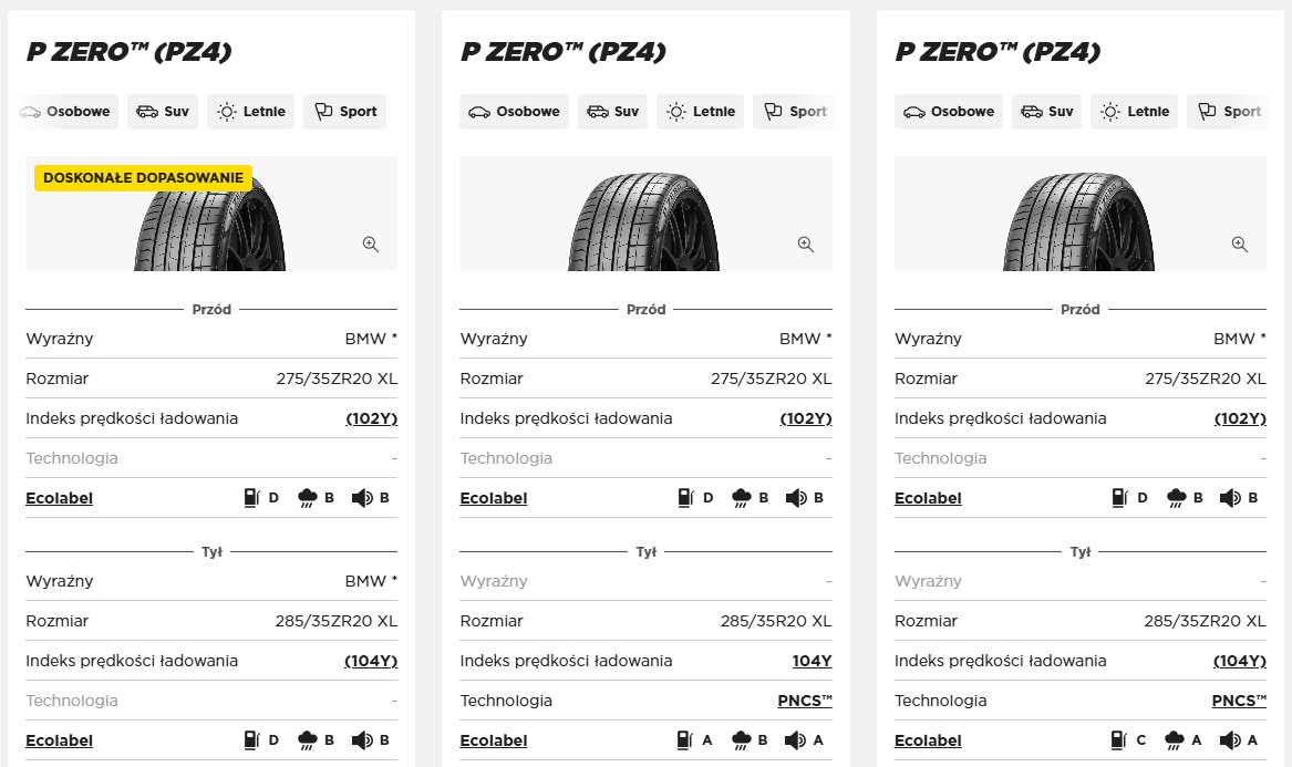

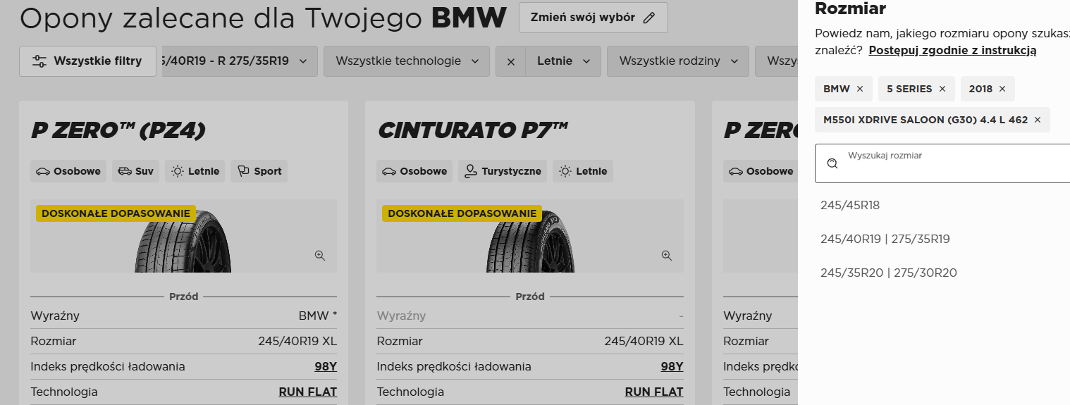

Godzinę temu, Ponta napisał(a):
Diesel dostanie run on flat, M5 nigdy.
Pirelli twierdzi inaczej
Żle zaznaczyłem. Zwracam honor
Edytowane przez Galba
7 minut temu, Kuj0n napisał(a):
Panie kolego, M5 to nie M550i. Szukaj pod F90.
faktycznie źle zaznaczyłem. Zwracam honor
