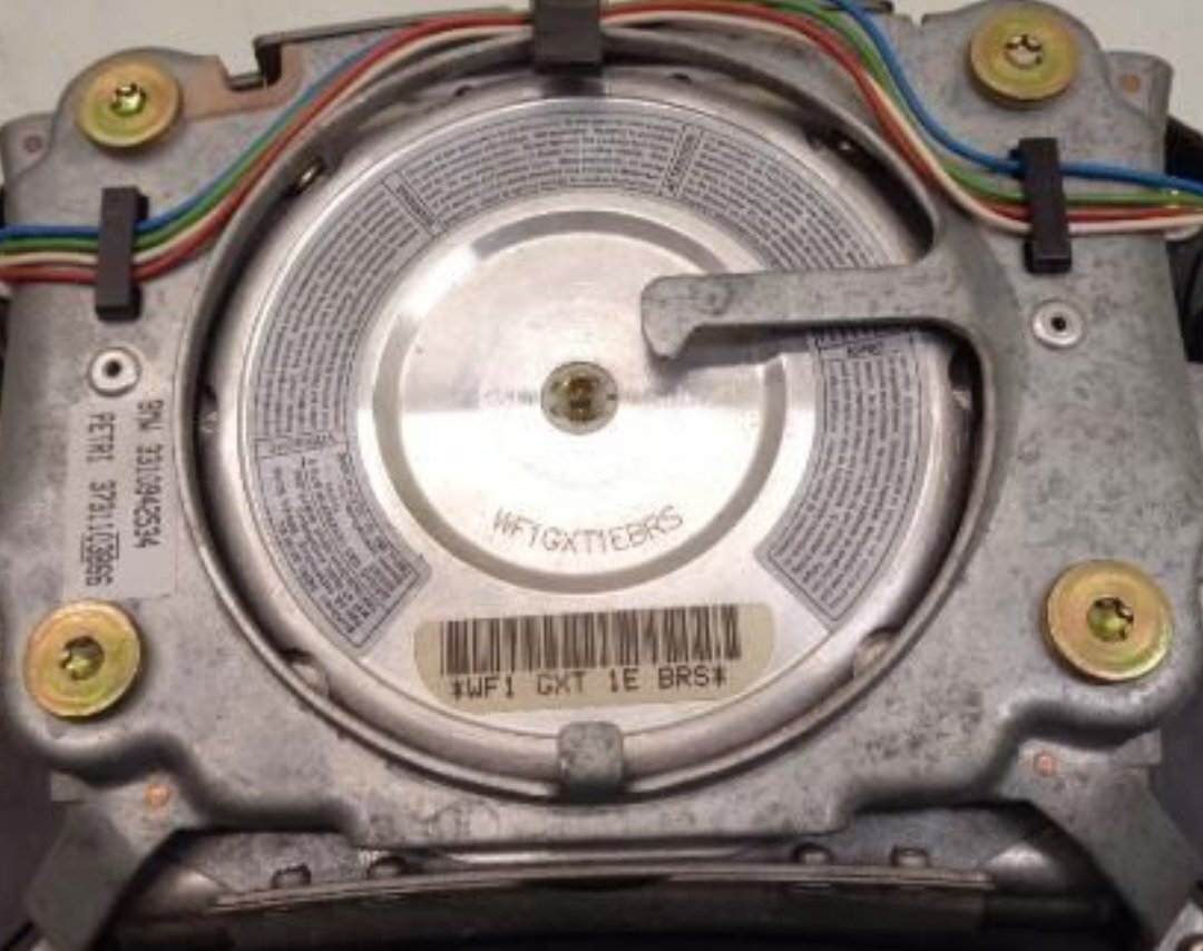

Przede wszystkim zdejmij poduszkę i zobacz jak masz wycięty otwór na kable - jaki masz kształt tego otworu i w jakim miejscu się znajduje. Z takim otworem musisz szukać nowej kierownicy....
w tym temacie - zdj 1 masz otwór z kierownicy przedlifta
ewentualnie mogę ci zrobić zdjęcie jak wygląda ten otówór w polifcie (mam gdzieś dwie kierownice z polifta)

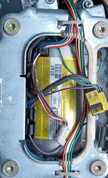

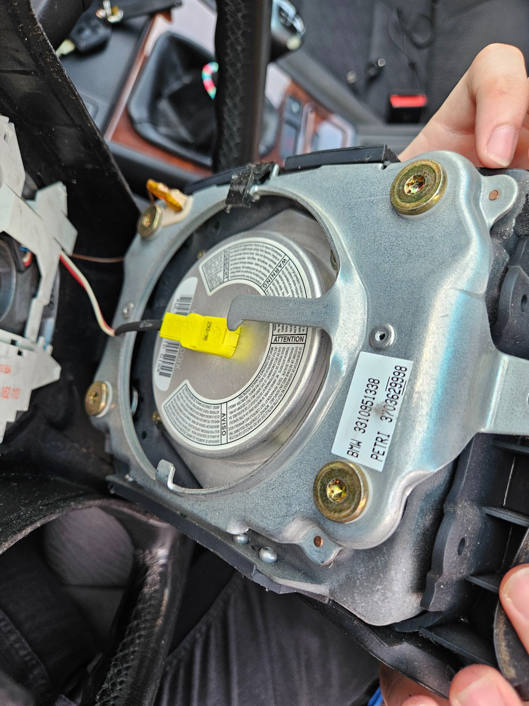

po czym poznać ilu nabojowa jest poduszka?
Po ilości kabli we wtyczce.
1 zdjęcie 1 nabojowa
2 zdjęcie 2 nabojowa
