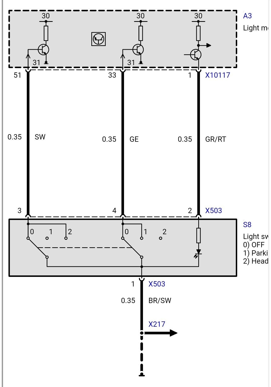

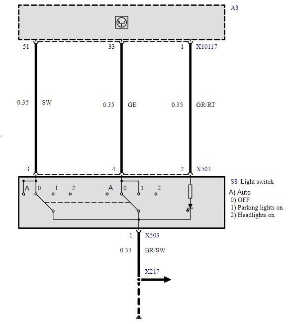

S8 Light Switch 6909779, również mała dostępność i wysoka cena, ale może da radę przerobić standardowy 8363683
Przeróbka standardowego przełącznika świateł na automat nie wydaje się zbyt prosta. Założyłem, że pozycję "A" można uzyskać w pozycji za światłami mijania. Tam jest ogranicznik w postaci kołka, który jak się wyłamie to uzyskujemy dodatkowe położenie, natomiast kodowanie przełącznika automatycznego jest inne w pozycjach postojowe i mijania, tzn. po zakodowaniu auta do RLS nie będzie działać zwykły wyłącznik tak jak trzeba. Namalowałem schemat 6909779, może komuś się przyda.
Na pinie 3 idzie mostek z 0 do 2, zgubiłeś to. Tryb automatyczny nie może wyglądać jak na stworzonym schemacie. Aalizując schemat, na 0 oba obwody są zwarte, na 1 jeden obwód a na 2 drugi. Czyli zostaje że jak oba rozwarte to jest na A. Czyli wystarczy zdemontować włącznik

Mierzyłem miernikiem we wszystkich pozycjach. W wyłączniku nie ma mostków. Są dwa styki on/off, a na ośce jest krzywka, różna w zależności od numeru przełącznika. Działa to jak dawniej programator od pralki. Zrobię zdjęcia to zobaczysz jak to wygląda wewnątrz.
Jak odpiąłem wtyczkę to na desce zapaliło LIGHTS ON, czyli tak jakbym pozostawił na światłach po wyjęciu kluczyka. Dlatego napisałem, że po zakodowaniu RLS standardowy przełącznik nie będzie działać, bo wtedy kodowanie załączania świateł jest inne.
