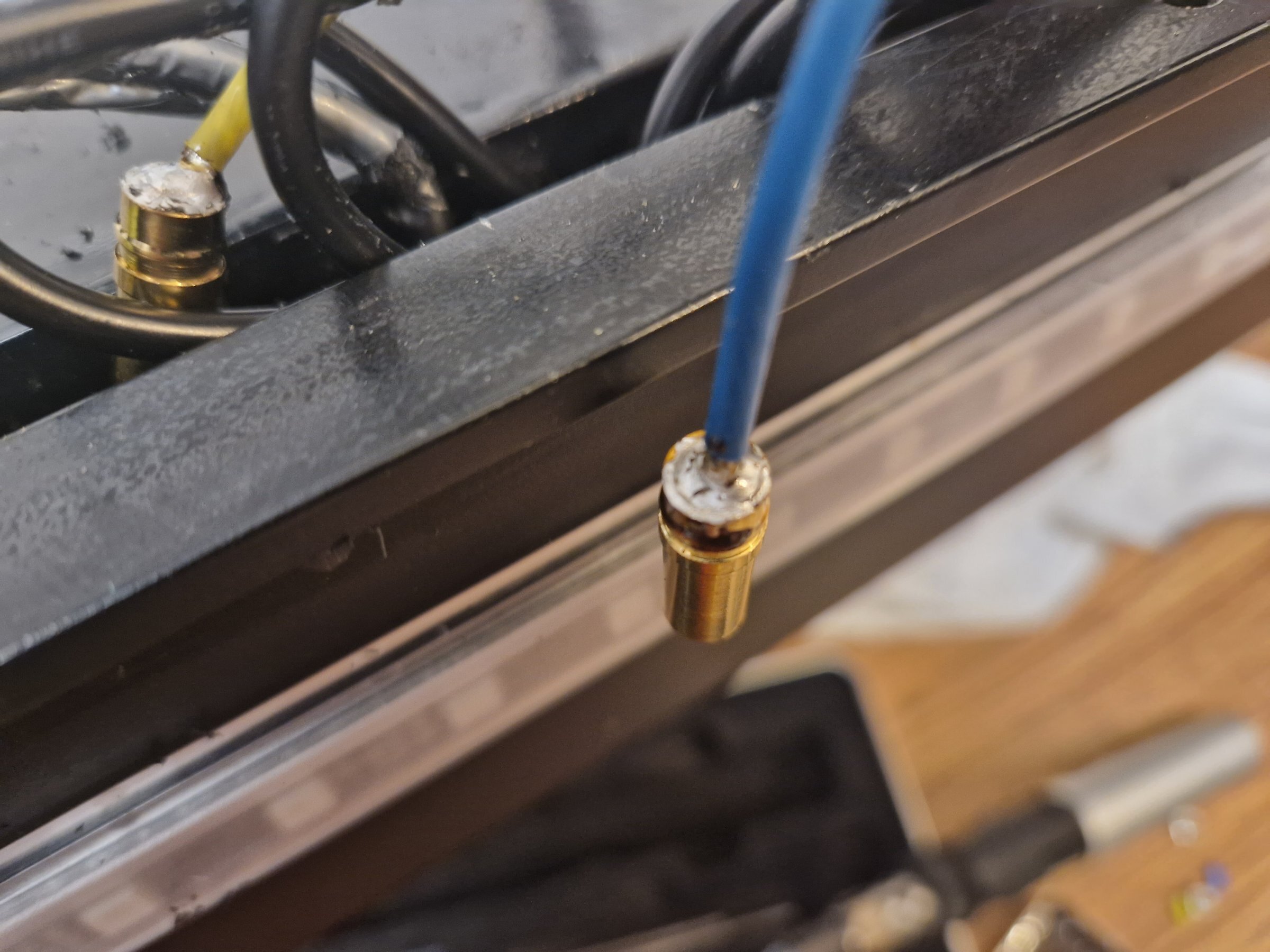

Witam wszystkich, nie wiem czy ktoś już wpadł na ten pomysł czy też nie ale ja osobiście planuje zastosować złączki które są wykorzystywane w hulajnogach elektrycznych - xt150, plus tej złączki w tym wypadku jest taki że kabel trzeba przylutować do korytka które jest szczelnie zamknięte a więc ropa nie ma możliwości w żaden sposób przedostania się do wiązki.20230811_190954.thumb.jpg.6ea65b446853ae1a65d3af67576bb1ee.jpg
