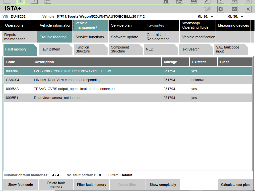

Sprawdziłem błędy Istą i wyszły dwa błędy kamery cofania:
CA8C04 - Lin Bus. Rear view camera not resonding
800BAA - TRSVC. CVBS output, open circuit or not connected.
Teraz co może być przyczyną, czy kodowanie, czy połączenia, a może niesprawny moduł albo kamera.

  • Sprawdź połączenia pomiędzy modułem i kamerą. Odłącz samą kamerę i zobacz jakie są błędy (czy inne/nowe). Zobacz w ista czy da się odczytać jakieś parametry z modułu TRSVC (w drzewie modułów najedź na
  • odepnij kamerę i zobacz czy są inne (nowe) błędy.
  • Możesz wziąć miernik i przedzwonić kabel. Kabel na pewno dobry?
Sprawdź połączenia pomiędzy modułem i kamerą. Odłącz samą kamerę i zobacz jakie są błędy (czy inne/nowe). Zobacz w ista czy da się odczytać jakieś parametry z modułu TRSVC (w drzewie modułów najedź na TRSVC i przycisk chyba drugi od lewej na dole).

Dwa błędy które masz wskazują na brak połączenia modułu kamery z samą kamerą.
Dalsze możliwości (mniej prawdopodobne):
- uszkodzony moduł
- nieprawidłowa/uszkodzona kamera.

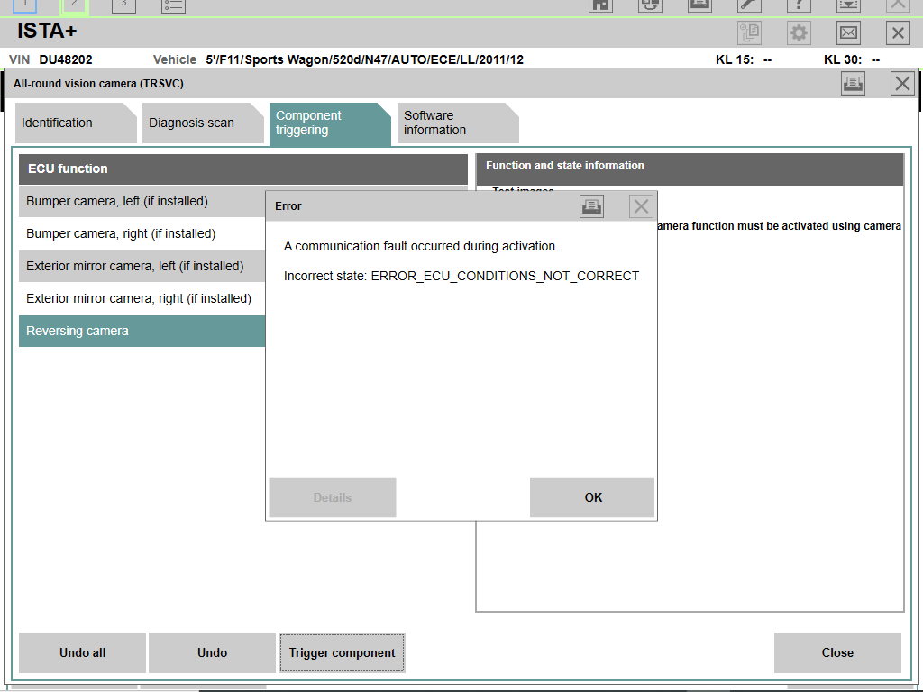

Odnośnie podłączenia pomiędzy CHAMP2 i TRSVC to w ISTA możesz wymusić wyświetlenie obrazu testowego w TRSVC. Wtedy będziesz wiedział, czy połączanie pomiędzy modułem i CHAMP2 jest ok oraz czy sam CHAMP2 obsługuje kamerę.

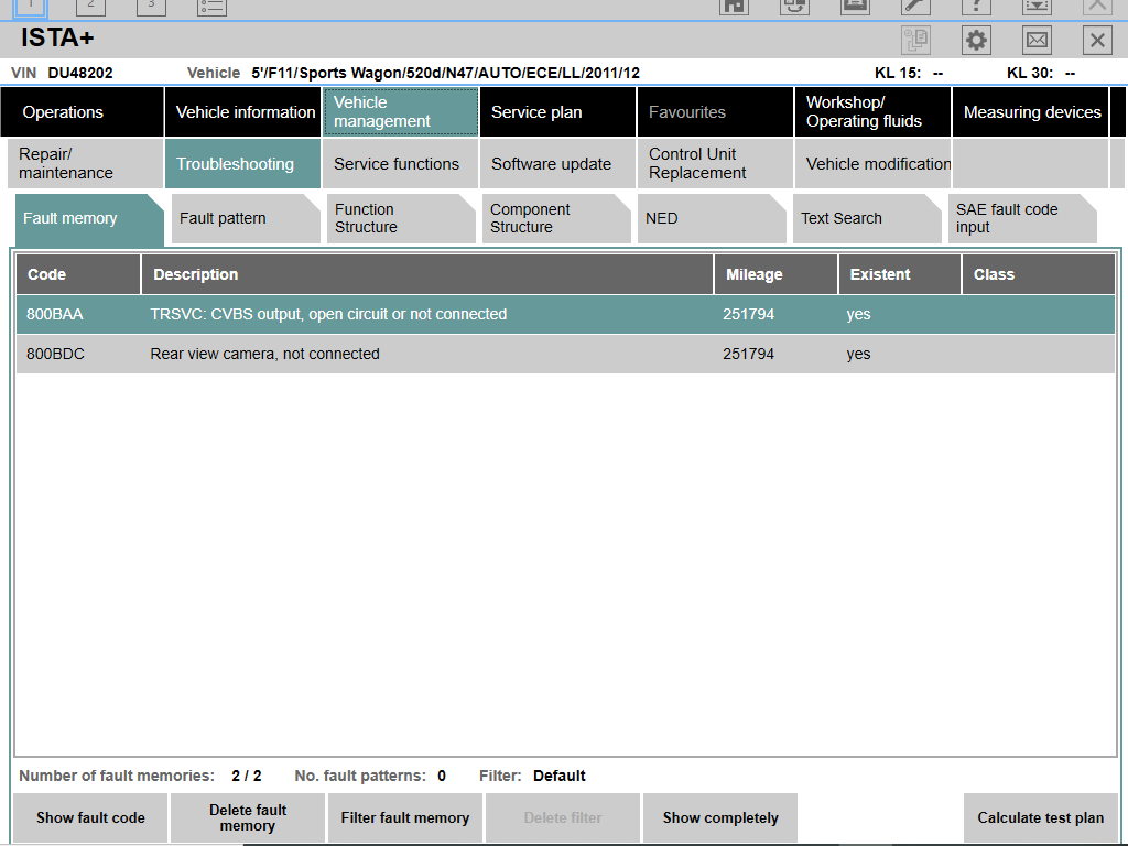

Wypiąłem kabel kamery od modułu i zrobiłem test istą. Znów są dwa błędy, ale jeden się zmienił. Już nie jest "camera not responding" tylko camera not connected"
Wydaje mi się, że to jest problem z komunikacją pomiędzy modułem kamery a jednostką champ2. Piny połączyłem jak na zdjęciu, wg instrukcji retrofitu i uwag z internetu odnośnie podłączenia małej nawigacji, w jednostce pod 21, 23 i 24.
Możesz podpowiedzieć jak to zrobić, bo Ista mało znam.

jak się połączysz ISTA to: Vechicle information->Control unit tree (prześlij zdjęcie tego swoją drogą), potem zaznacz moduł TRSVC wciśnij na dole po lewej "call up ECU functions". Potem jak otworzy się okno, to zakładka "component triggering" wybierz "test images" i "reversing camera" i wciśnij trigger component. Próbowałem właśnie to uruchamiać u siebie, ale musiałem najpierw wcisnąć w samochodzie przycisk żeby mi się wyświetlił obraz z kamery i dopiero potem jak aktywowałem w ISTA obraz testowy to miałem paski. Jak najpierw aktywowałem w ISTA a potem w samochodzie to miałem czarny ekran.

Niestety, nie udało się wywołać obrazu testowego z kamery, wywaliło bład.
Czyżby coś nie tak z modułem TRSVC?

Natomiast 1, 2 i 4 błąd sugeruje problem z kablem/kamerą (miedzy modułem a kamera).
Bład 3 - sugeruje błąd w połączeniu kabla sygnałowego między TRSVC a HU
