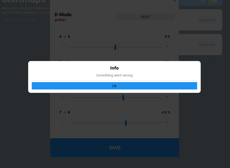

@Kuj0n wgrałem kilka modyfikacji, a dziś w aplikacji flashtool wyskakuje mi błąd przy próbuje zapisania zmienione punkty w ustawieniach "Shiftmaps edytor" (gdy klikam "SAVE")
Nie robi nic inaczej niż poprzednim razem. Skąd zatem ten komunikat? Przeinstalowalem aplikacje, i zaktualizowałem

Nie wiem, nie miałem nigdy takiego komunikatu.
Próbowałeś z innymi (mniejszymi) wartościami?
Edytowane przez Kuj0n
Tak, wyzerowalem i zmienię choćby 1% i już nie mogę zapisać.
Spróbuję wprowadzić zmiany w aplikacji na telefonie, bo tutaj mogę zapisać wprowadzone zmiany (gdy klikam save robi validacje, tak też powinno się dziać na komputerze zamiast błąd wyrzucać). Zaloguje się na komputerz i  sprawdzę czy zmiany się na niosły i czy będę w stanie to wgrać.
Mam tylko kabel ENET do komputera, także nie mam jak telefonem wgrywać.
Jeżeli tak nie bywało np u ciebie, i nie jest to jakaś prosta przycyzna, to napiszę z tym do obsługi
Edytowane przez aro777
Naprawiłem to w taki sposób, że w aplikacji na telefonie edytowałem te ustawienia i gdy zapisałem - zrobiła sie walidacja i poprawnie zapisało ustawienia na moim koncie. Przelogowałem sie na komputer i tu były już te ustawienia po zmianach. Gdy teraz coś zmieniam na komputerze i zapisuję, robi sie poprawnie walidacja i wszystko gra.
Także nie wiem co sie zacieło ale w taki sposob to odblokowałem.
