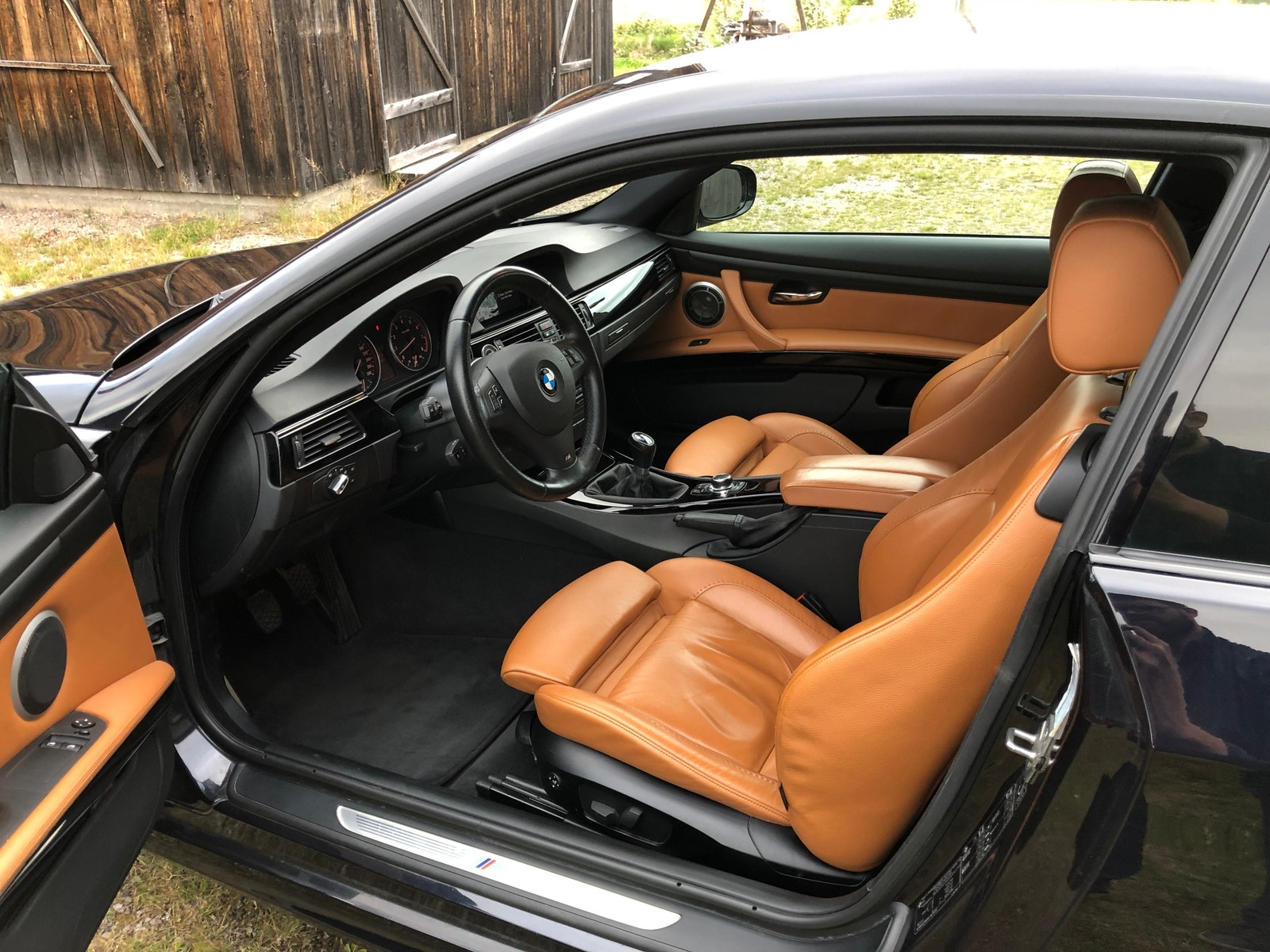

Jak zerkam na ta Twoja galerie to momentalnie siedze na norweskim otomoto i przegladam E92
Ta mi sprzatneli sprzed nosa jakis czas temu i do dzisiaj chodze struty - miala benzynowe R6, indywidualne audio, oryginalna nappe cappcuino i manual - doslownie bialy kruk  dzisiaj ?
https://www.finn.no/car/used/ad.html?finnkode=229889953

Ta coupé którą wrzuciłeś jest perfekcyjna, ten kolor, tapicerka individual, niedostępny już dolot Performance, szyba klima-comfort, individual audio z procesorem DIRAC (!) po prostu ideał! Może jeszcze coś takiego upolujesz, trzymam kciuki.
