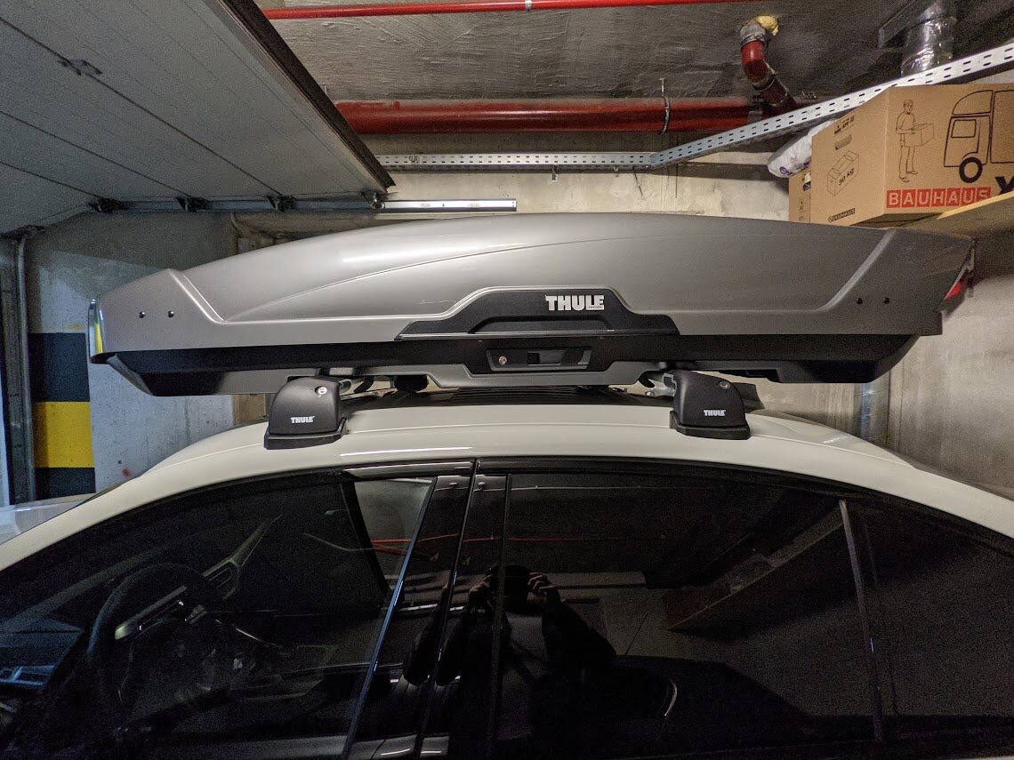

Box na narty plus poprzeczki
I taka to elegancka dokładka na dach. Nieprawdaż że ładnie się prezentuje? Wariant największy 520 litrów

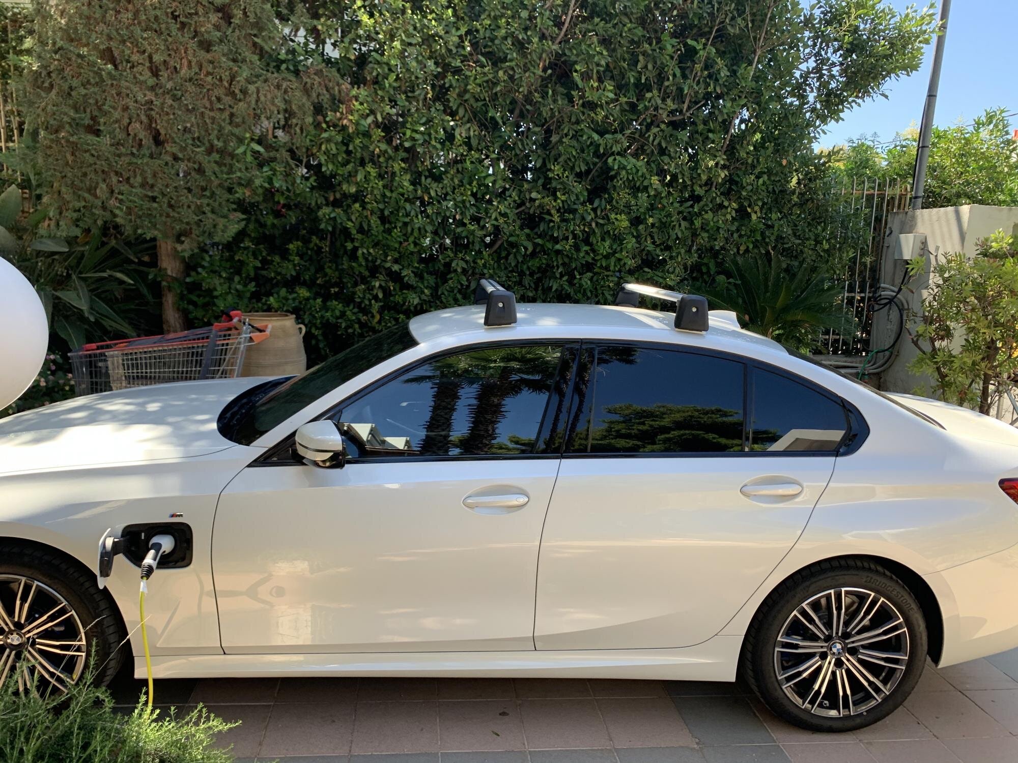

Nie wiem jak u Ciebie ale zdjecia w Twoim wątku się nie wyświetlają i w sumie w każdym innym w którym umieszczane były przed migracją serwerów. Mam kilka zdjęć na których widać różnicę w G20. Ten od BMW nie dotyka dachu bo opiera się elemencie do montażu. Mam też zdjecie rys po używaniu tych belek od Thule mimo zastosowania tej gumy. Mega dziwne.

Wyglada, ze jest tak samo jak w G20. Nie zdejmowalem jeszcze bagaznika, wiec moze byc niespodzianka ?
Podobno kwestia jest różnicy temperatur, pracy samego bagażnika podczas jazdy i faktu przylegania tej gumy do lakieru i dochodzi do "odparzenia". Daj znać jak u Ciebie jakbyś demontował belki. Biorąc to pod uwagę zamawiam jednak belki OEM.

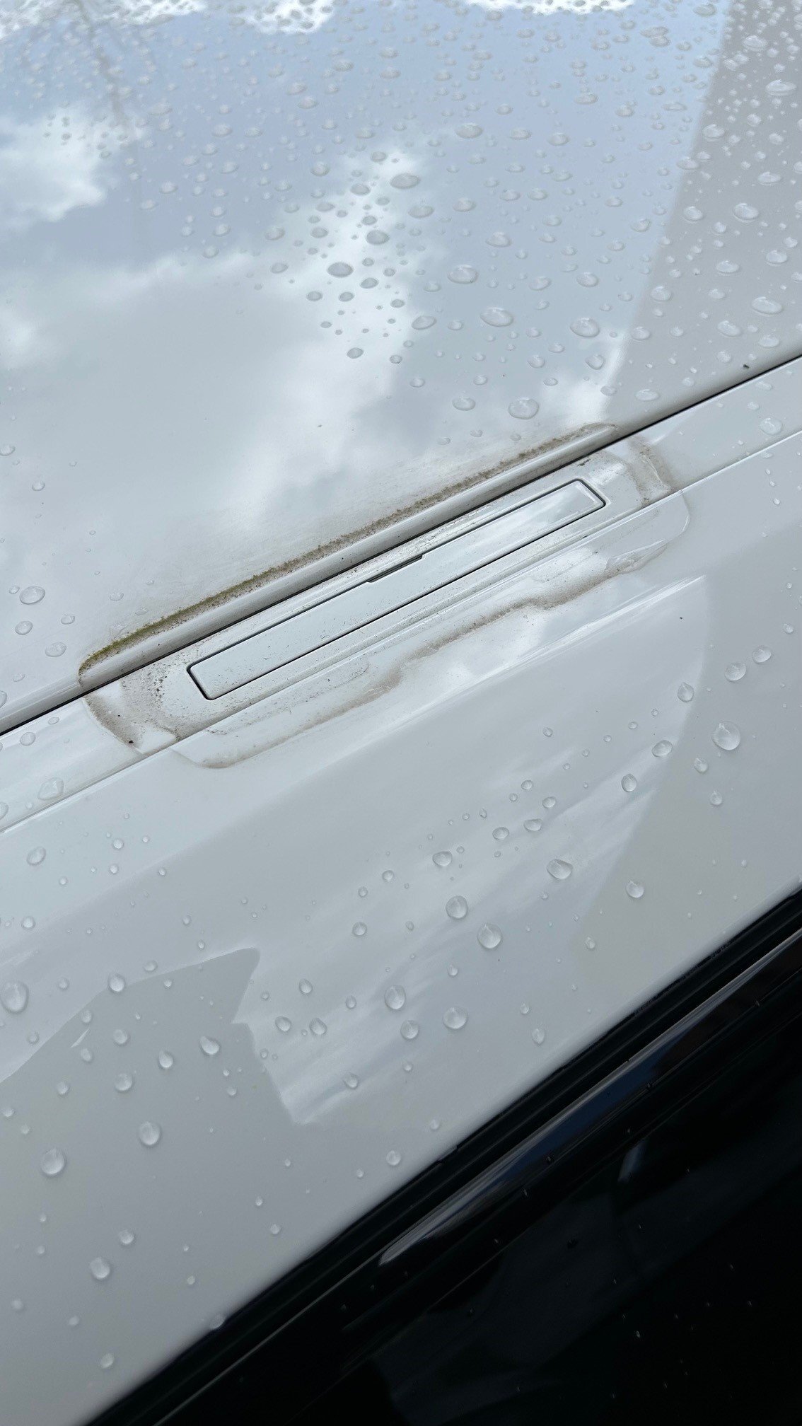

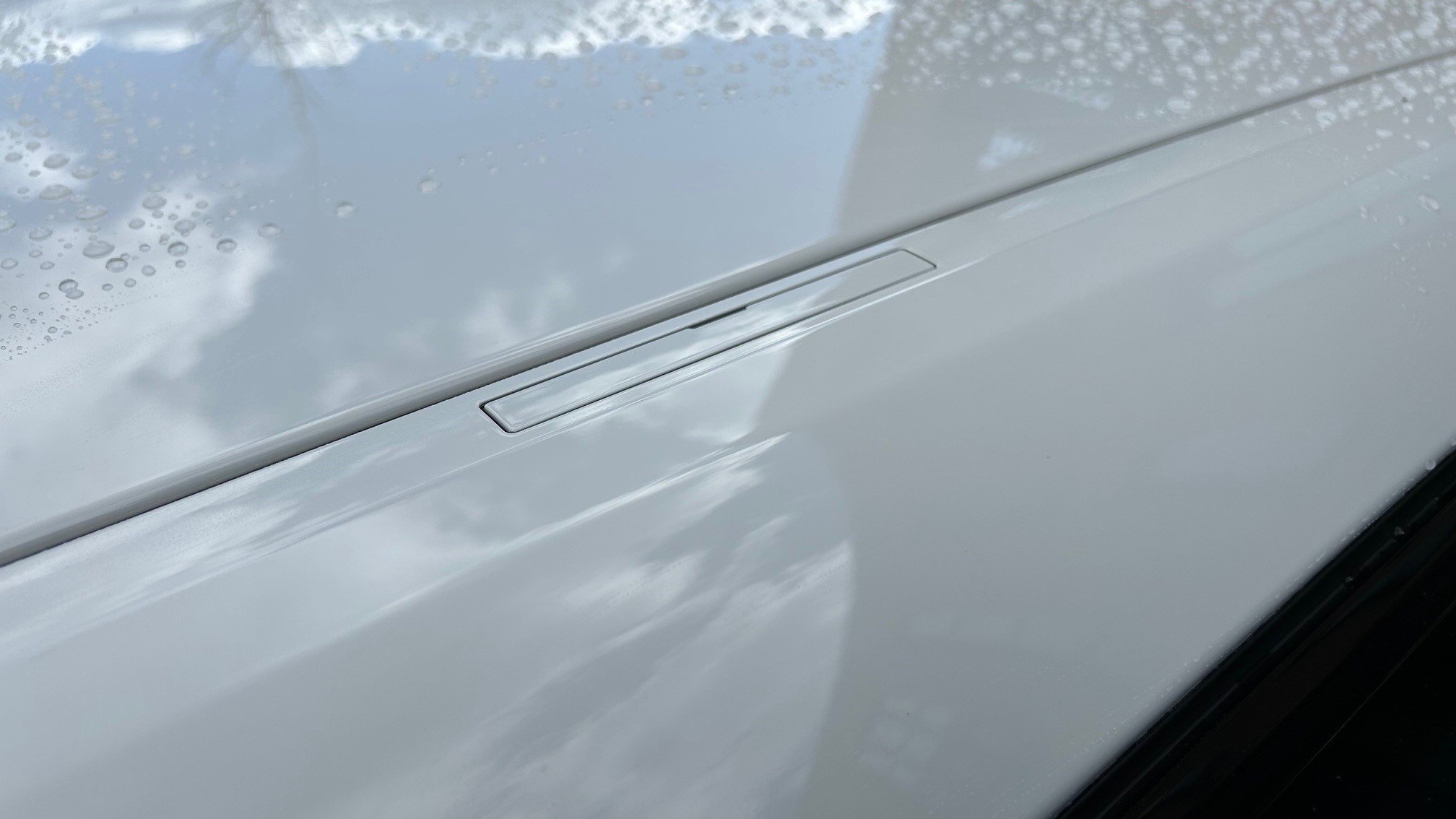

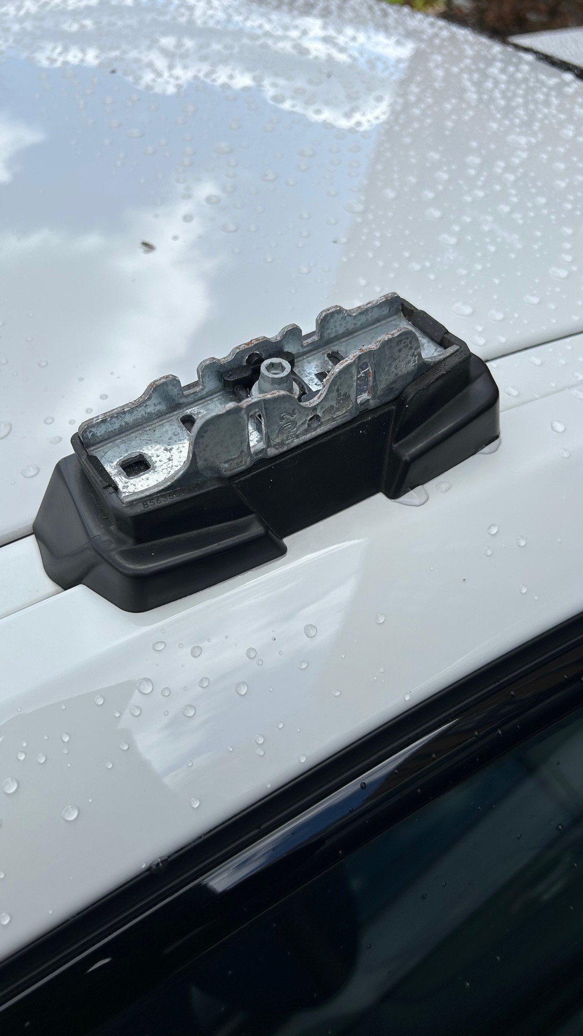

Jak zawsze odwrotnie do sezonu, idzie wiosna to bagaznik zdjety. Ale powod - maly detailing i kilka tripow bez rowerow jeszcze.
Bylo troche syfu, ale nie bylo zadnych rys. Byc moze dlatego, ze nie jezdzilem z duzym obciazeniem i wiekszosc zimy same belki. Ogolnie to jak juz caly zestaw jest zmontowany to demontaz jest bardzo szybki i nie ma sensu wozic tego na dachu. Szkoda bagaznika, spalania i halasu.
