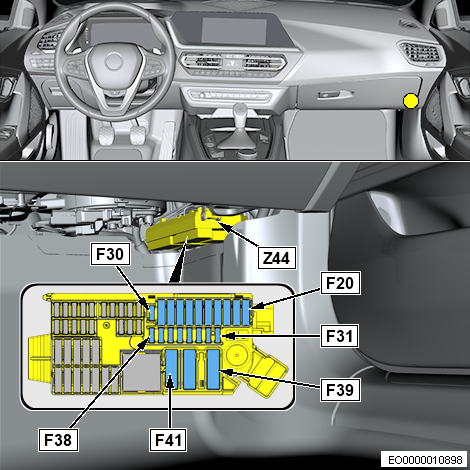

Na tą chwilę ( nie znając do końca twojego auta ) mogę ci zaproponować bezpieczniki.......
Stałe zasilanie Kl.30.....
- F26.........40A ( do tego znajdziesz adapter )
- F39.........60A
1VndmQveJu
Zasilanie po włączeniu zapłonu kl.30B
- F46.........20A
1Vndu3Wec7

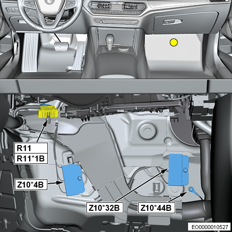

Punkty masowe masz w kolorze niebieskim....
1VndiyvcpS

Oczywiście są to propozycje bezpieczników wynikające ze schematów elektrycznych. Dlatego musisz sam stwierdzić czy są to dobre punkty? Zwróć uwagę na wielkość bezpieczników tak aby dobrać odpowiednie adaptery. Kup adaptery na dwa bezpieczniki. Jeden z bezpieczników w adapterze zabezpiecza stary obwód, drugi obwód wideorejestratora.
