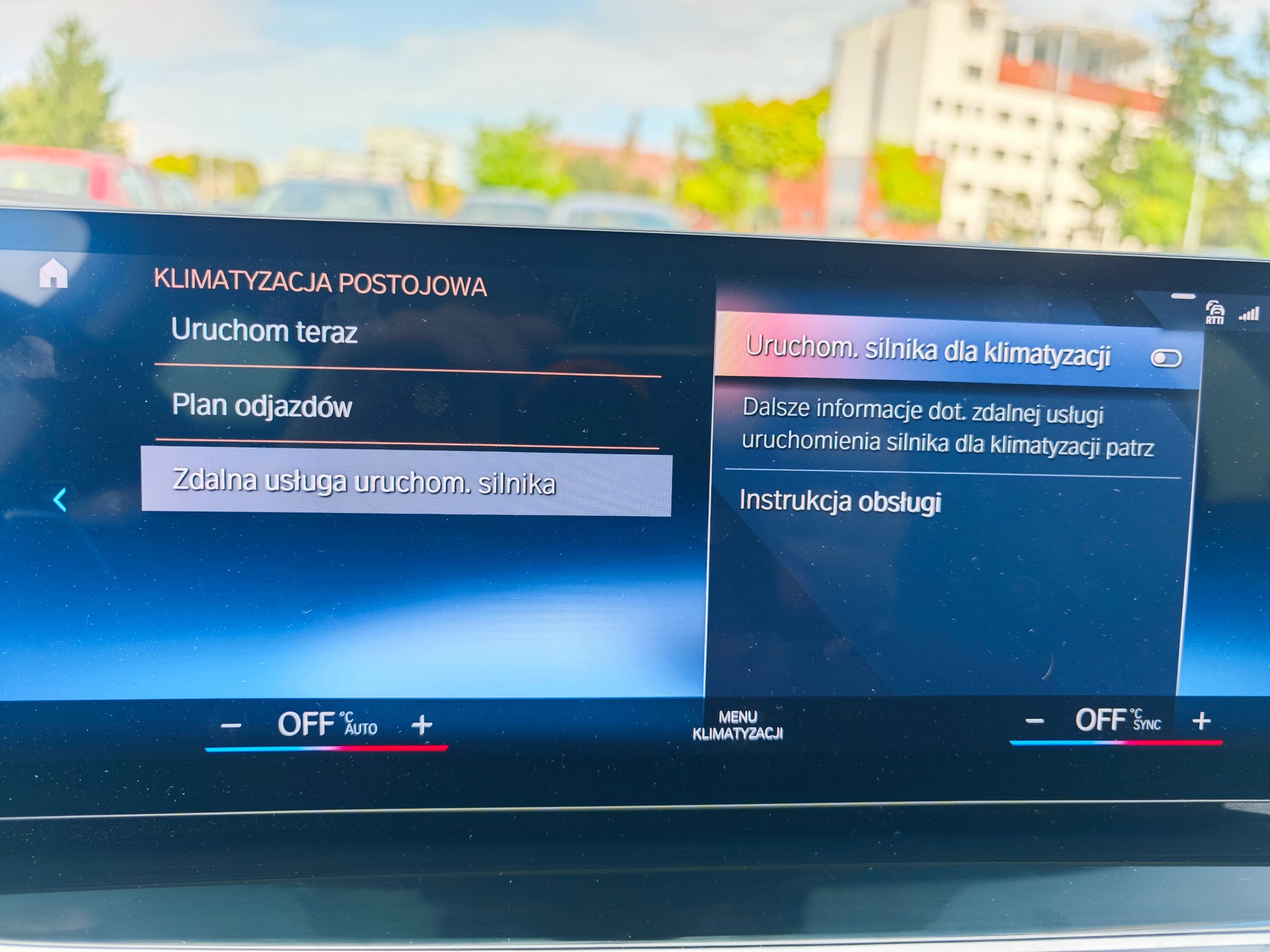

Remote start jest zablokowany na poziomie ECU. Opcja dostępna dla rynku USA.
Kiedyś niby Femto przy odblokowaniu ECU było w stanie to zaaplikować, ale chyba się z tego wycofali.

Z tego co ja się dowiedziałem żeby to zakodować trzeba zdobyć kod FSC (nie taki do aktualizacji navi). Kiedyś go w  ASO sprzedawali ale chyba UE zabroniła. BMW już ci tego nie sprzeda. W USA dozwolone.
Tak, chodzi o licencje FSC - taka jak do aktualizacji mapy, ale do funkcji związanej z Remote Start. Tylko o to 🙂
