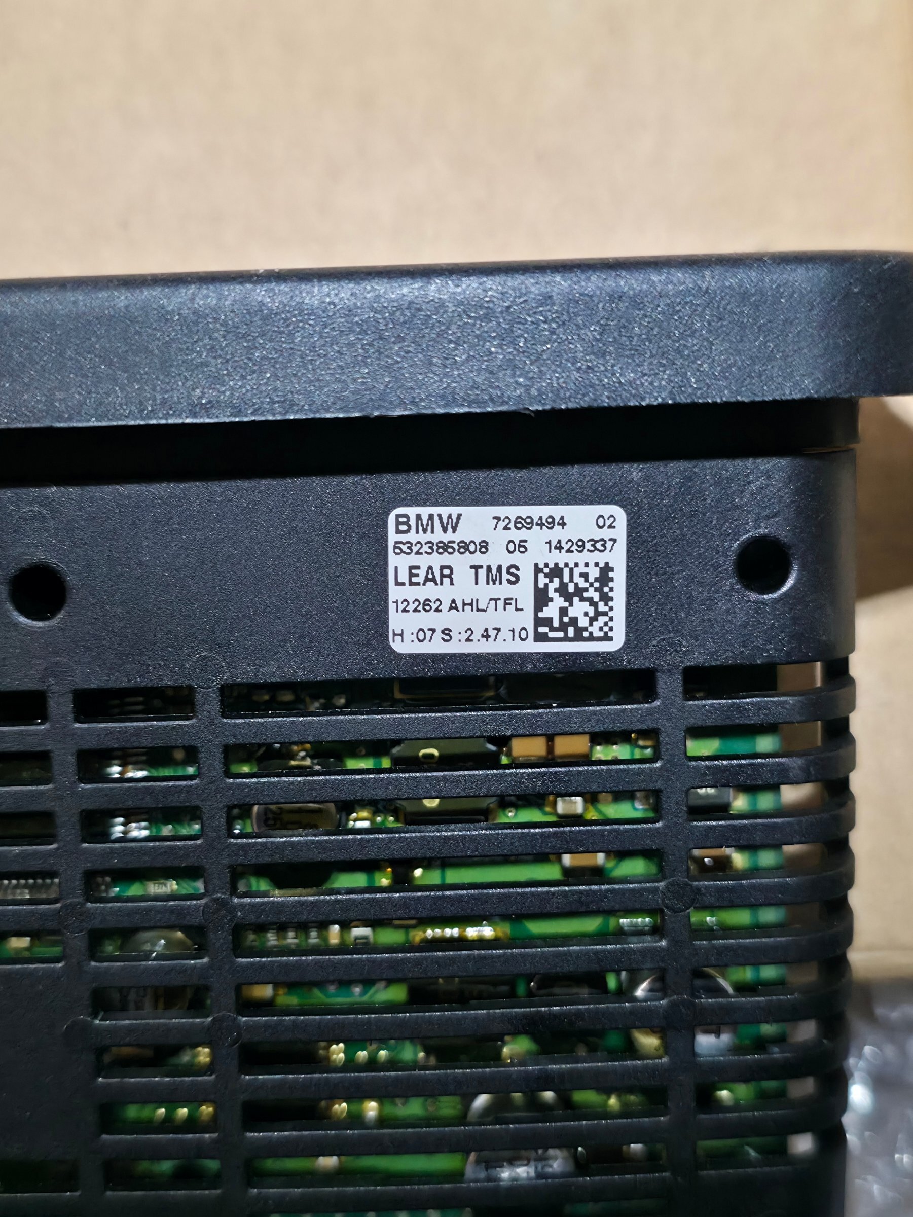

F11 N53 Sterownik 7269494 (532385808) AHL/TFL.
Kupiłem kabel K+DCAN a teraz szukam jeszcze programu jakim mógłbym zakodowac i zrobic adaptacje świateł. Poprzedni sterownik mechanik tak mi zakodował ze przestały ringi i kierunki działać 🙈 Potrzebuje na szybko to zrobić bo muszę zrobić przegląd auta a nie mieszkam w Polsce. Jakby ktoś  był tak miły to proszę o wszelkie info na whatsappie, będę wdzieczny. +41 766 883 881.
Zdjęcie sterownika który byl oryginalny ale został niestety zalany, kupiłem teraz zamiennik i mam zamiar wymienić w weekend.
