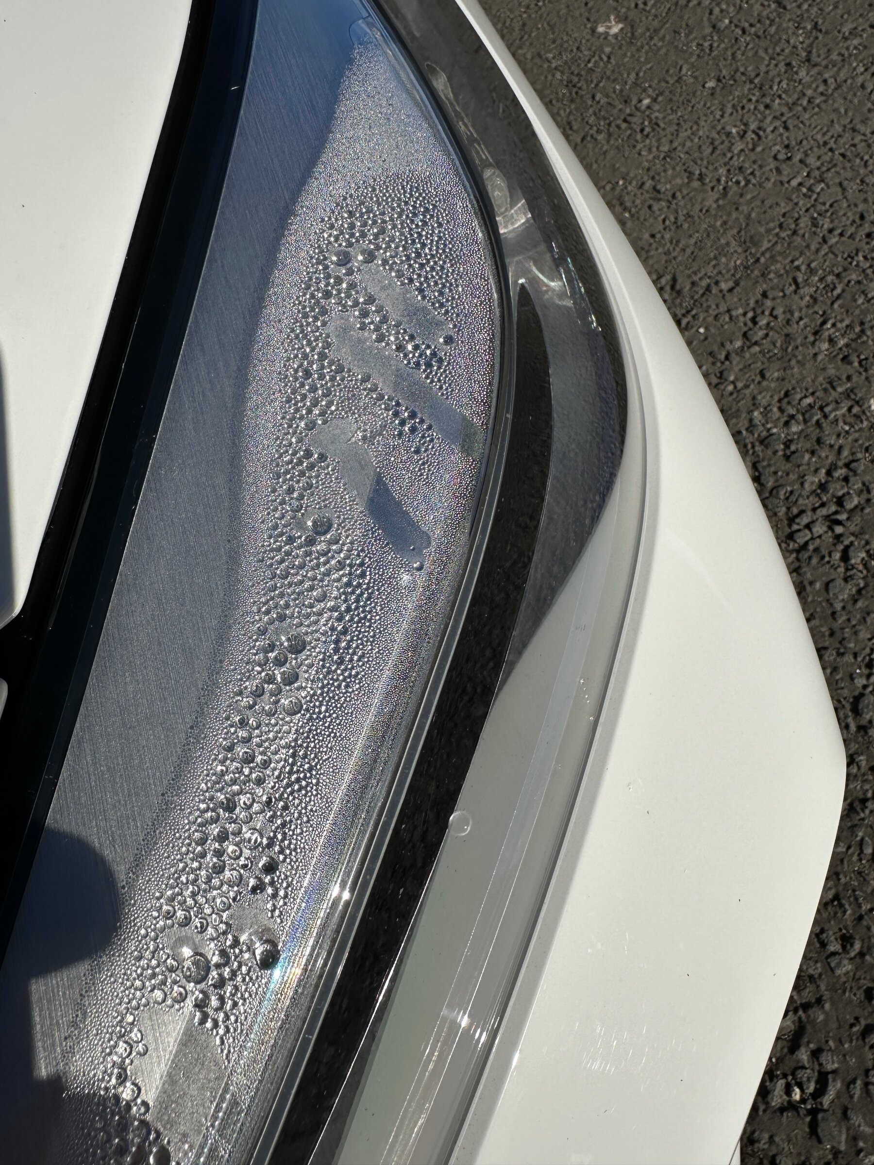

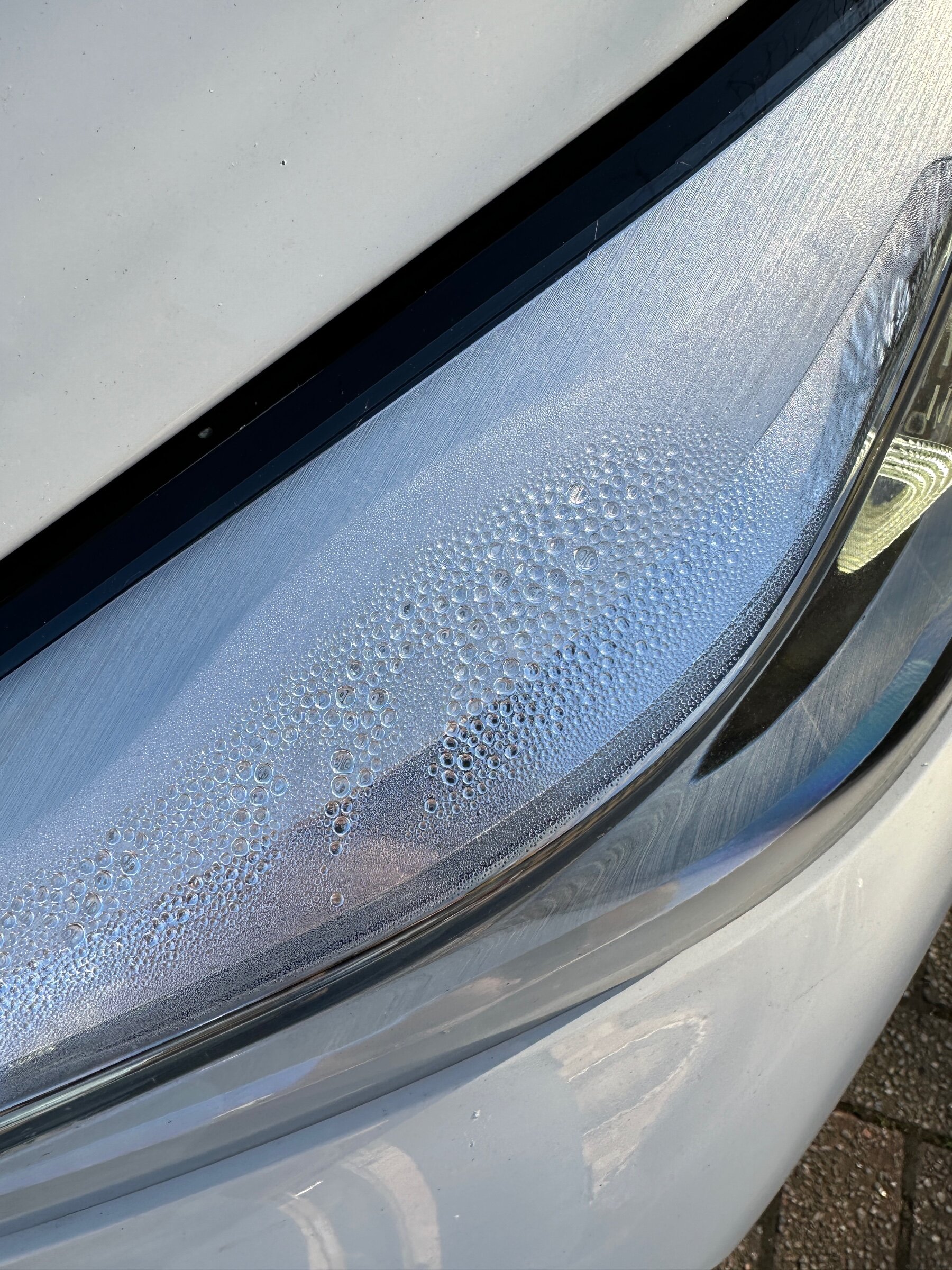

Cześć,
Zauważyłem, że obecnie podczas mrozów parują lampy w praktycznie nowym tygodniowym aucie. Para kondensuje się na górze lampy, tak że nie wpływa na wiązkę światła.
Po wprowadzeniu do garażu po 10 min para znika. Parujące lampy nie wydają się jednak czymś do końca normalnym, czy ktoś z Was w swoim F40 zauważył coś podobnego?
Poniżej zamieszczam zdjęcia:

W dniu 10.01.2022 o 20:26, Bl1nk napisał(a):
Cześć,
Takie parowanie jak Twoje jest w pelni normalne. Mam 3 lata juz F40 i zdarza sie od czasu to czasu, w zaleznosci od warunkow. Byl okres, ze nie bylo wcale, teraz czasem sie pojawia.
Ponizej jeszcze wyjasnienie od VAG z czasow gdy mialem Leona i sie z tym pogodzilem. Ale jak juz sie skrapla woda to raczej nie jest dobrze.
Matkoboskokochanoistomilicjantów co za stek bzdur w tym dokumencie z VAG. "Argumentacja dla klienta" czyli jak powiedzieć spie**** tak, żeby się nie obraził 🙃.
Parowanie klosza reflektora w normalnych warunkach nie powinno mieć miejsca, a jeżeli paruje to albo ma źle osadzone lub uszkodzone uszczelki (wpuszcza za dużo albo zatrzymuje wilgoć, która nie ma jak odparować) albo zachodzi zjawisko kapilarne i wilgoć dostaje się do klosza poprzez przewód zasilający (i to jest normalne zjawisko), ale mówi tylko o tym, jak wujowo producent zaprojektował złączki i sam klosz, bo ta wilgoć powinna mieć jak odparować. W długiej perspektywie ta skraplająca się woda spowoduje wytworzenie osadu na wewnętrznej części klosza, który będzie ograniczał wiązkę światła.
odebrane 24.10.2022 / 150: 40W22 / 112: 16W22, 22W22, 30W22, 33W22, 39W22, zamówione 29.09.2021
No właśnie, nic dodać nic ująć, przykład insignia, na 10 aut to pewnie z 8 "choruje" na parowanie lamp w środku. A dlaczego? A dlatego ze są wadliwe, po kilku latach rozszczelniają się na łączeniu klosza z obudową i na uszczelkach dekli z tyłu żarówek po uszczelnieniu tych miejsc wilgoć znika. Woda/wilgoć w lampie to nie tylko wygląd/estetyka to też kwestia bezpieczeństwa i chyba nie muszę nikomu tłumaczyć że im lepsze jaśniejsze swiatło daje lampa tym bardziej robi się niebezpieczna dla innych na drodze.
