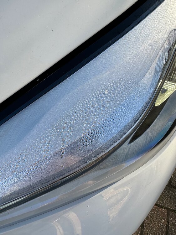

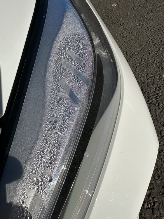

  3. U mnie tez oaruja reflektory wlasciwie tylko jeden przy ostej ulewie oraz utrzymujacej sie wilgoci w powietrzu nawet zacxyna para sie skraplac ale po paru dniach wszystko wysycha
