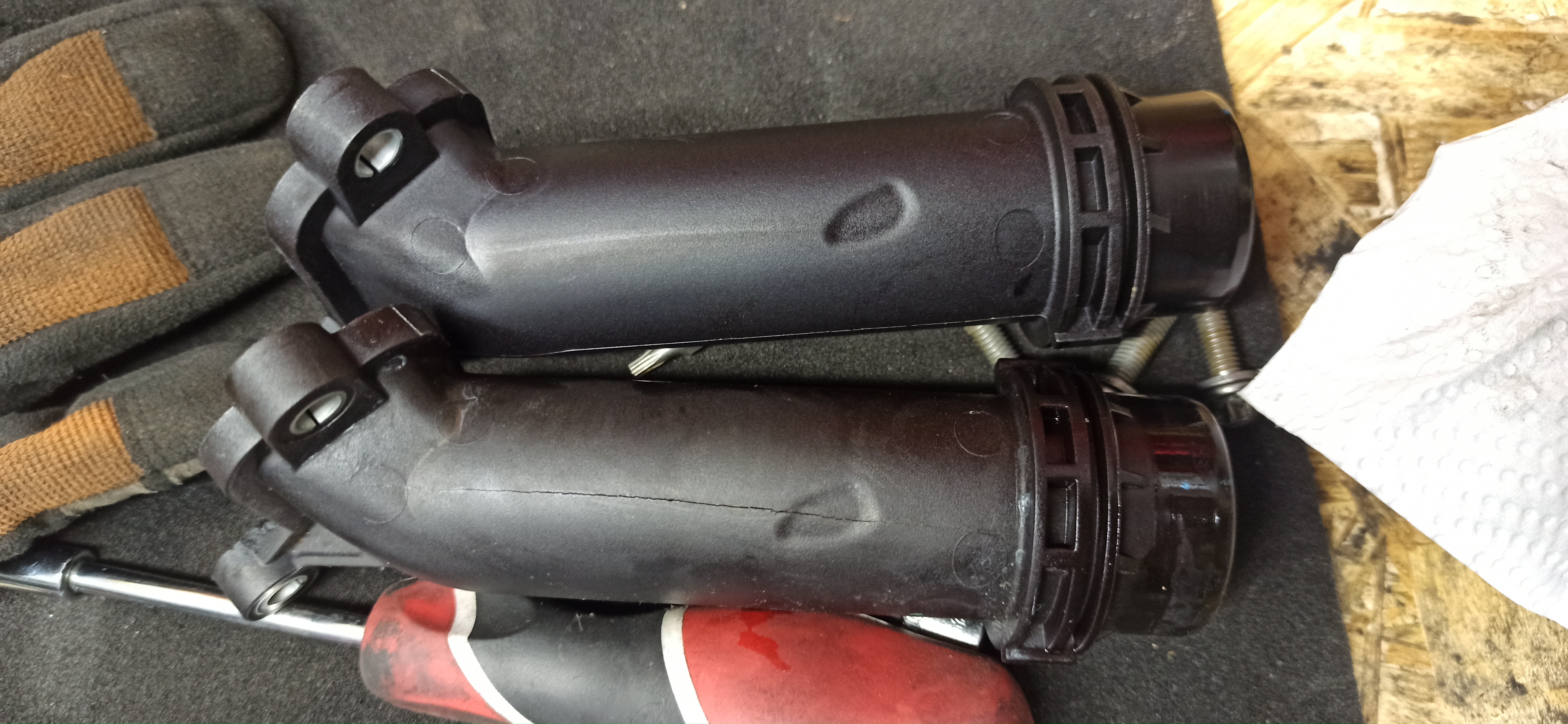

Wywaliło mi komunikat o niskim poziomie płynu chłodzącego. Trochę się zdziwiłem, bo w miarę regularnie sprawdzam jego stan. Kilka razy w ciągu 5 lat posiadania auta dolewałem niewielkie ilości, sądząc, że coś odparowało etc.
Jak się okazało, dopadła mnie kolejna z bolączek tego (i nie tylko tego) silnika.
Rurka łącząca wąż gumowy chłodnicy z głowicą. Patrzyłem na nią 10 miesięcy temu przy wymianie kolektora na nowy, ale po ocenie stanu odpuściłem wymianę.
Teraz nadszedł czas zemsty. Pęknięcie w typowym dla niej miejscu.1761840314213.jpg
Widok od wewnątrz.
Demontaż rurki banalnie prosty - 3x torx i po problemie. Problem polega jednak na tym, że najpierw trzeba uwolnić kolektor.
Cała operacja zajęła mi jakieś 4h. Założyłem nową rurkę z aso, ale niech mi ktoś powie, że to nie dupnie za jakiś czas w tym samym miejscu.
Już teraz widać,  że nowa ma "naznaczone" miejsce przyszłego pęknięcia.
Przy okazji, kolektor po 10 miesiącach i ca. 20kkm - ekologia...jego mać.
Także taka przestroga dla potomnych. Jeżeli będziecie kręcić się przy pracach z kolektorem, wymieńcie i tę rurkę.
Jak już nie jest pęknięta to na bank pęknie. Mnie przytrafiło się podczas jazd wokół komina, więc reakcja była szybka, a płyn wywala konkretnie.
Po montażu nowej finalnie dolałem ca. 4L.

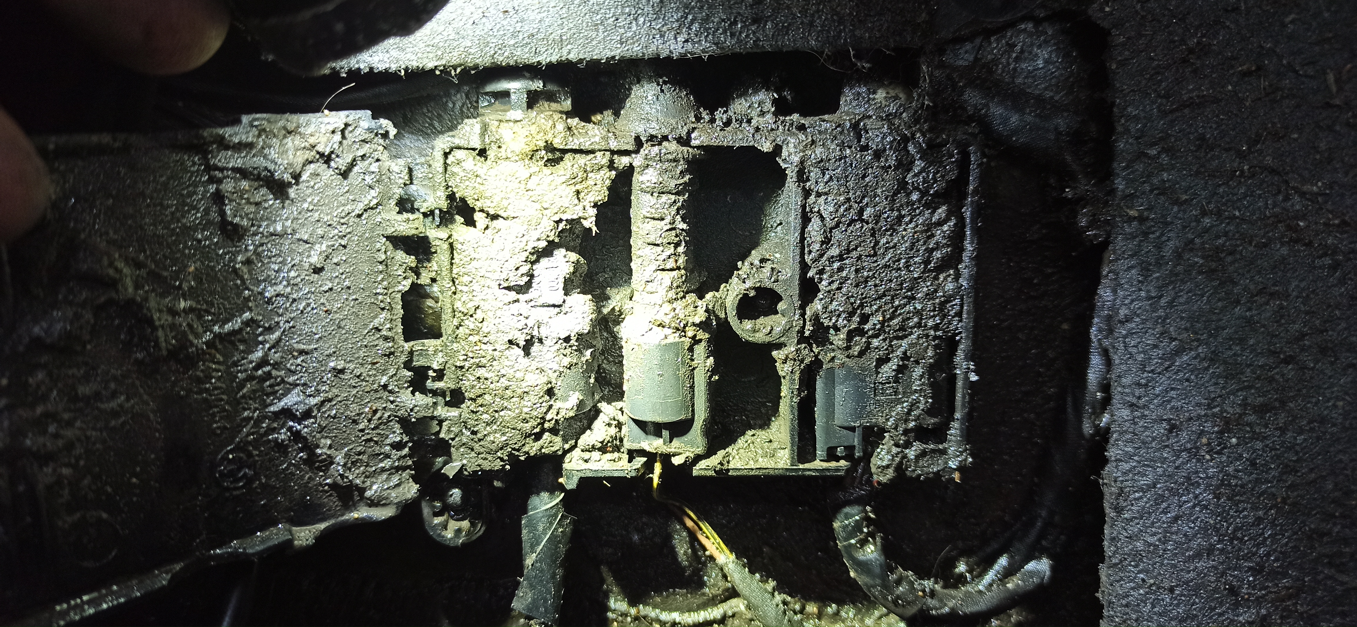

Przy okazji wymiany czujnika zużycia zająłem się puszką gdzie siedzą wtyczki czujników. Idealnie zaprojektowane miejsce, żeby walił tam cały syf z drogi.
