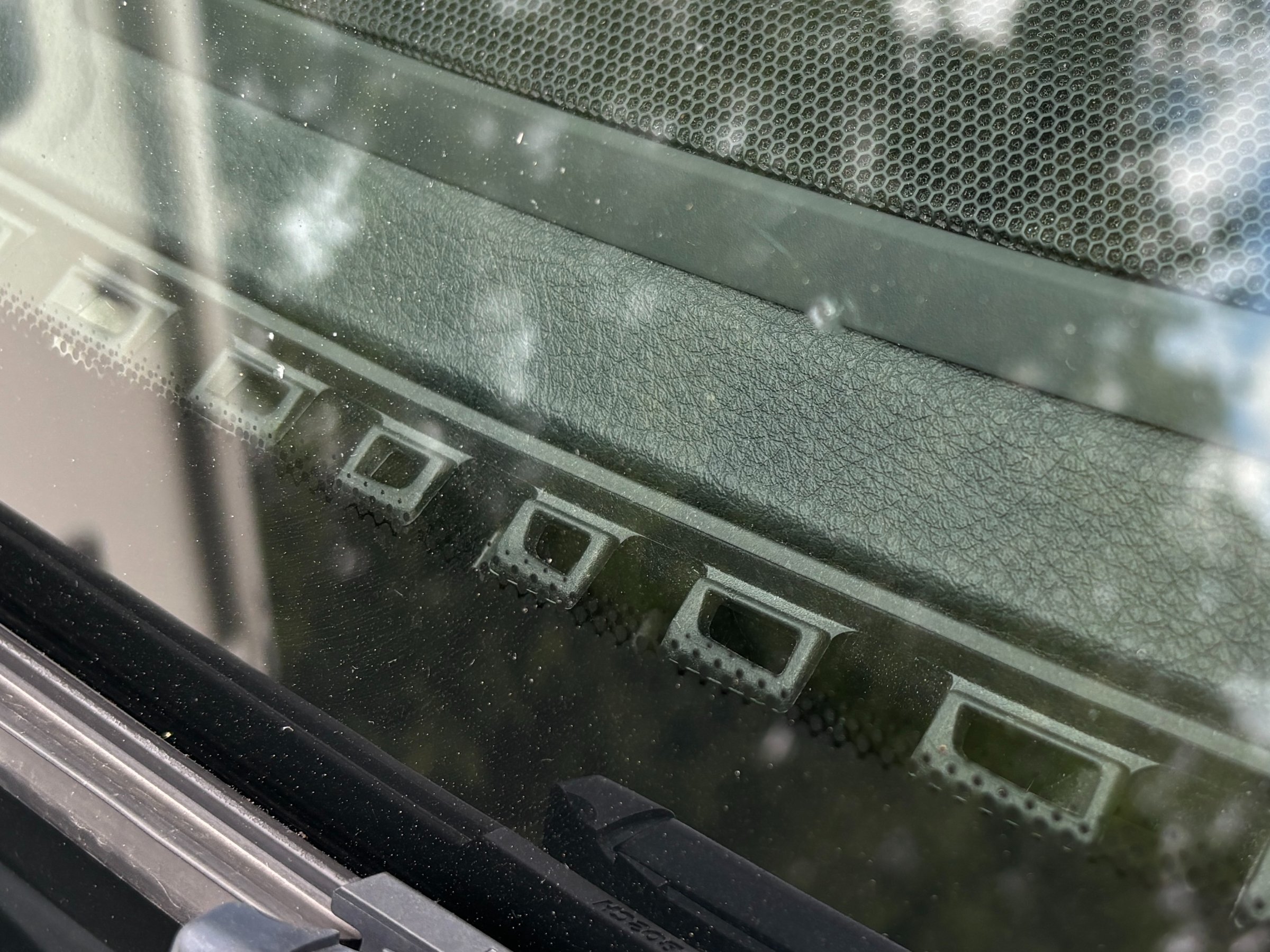

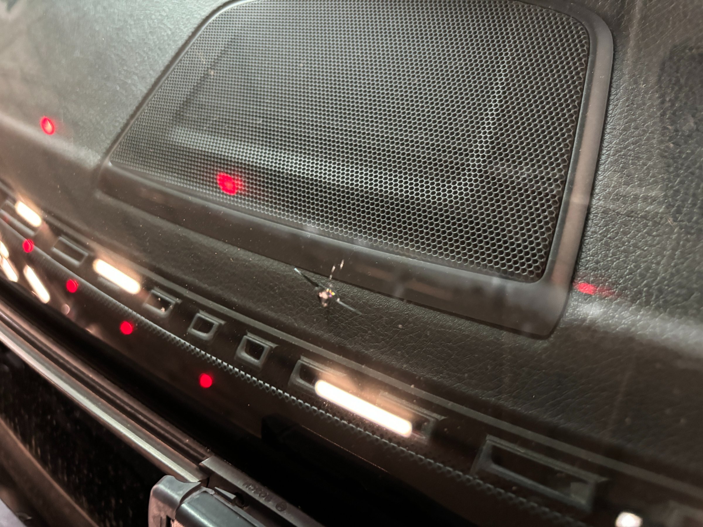

ech... narzekam, bo wczoraj dostałem czymś spod kół pędzącego uprzywilejowanego i mam szybę czołową do wymiany, chyba 😑 bo ten pąjączek trochę duży...

Naprawili szybę, jest bardzo dobrze. Miejsce uszkodzenia mało ciekawe, ale nie pękło dalej przy naprawie.

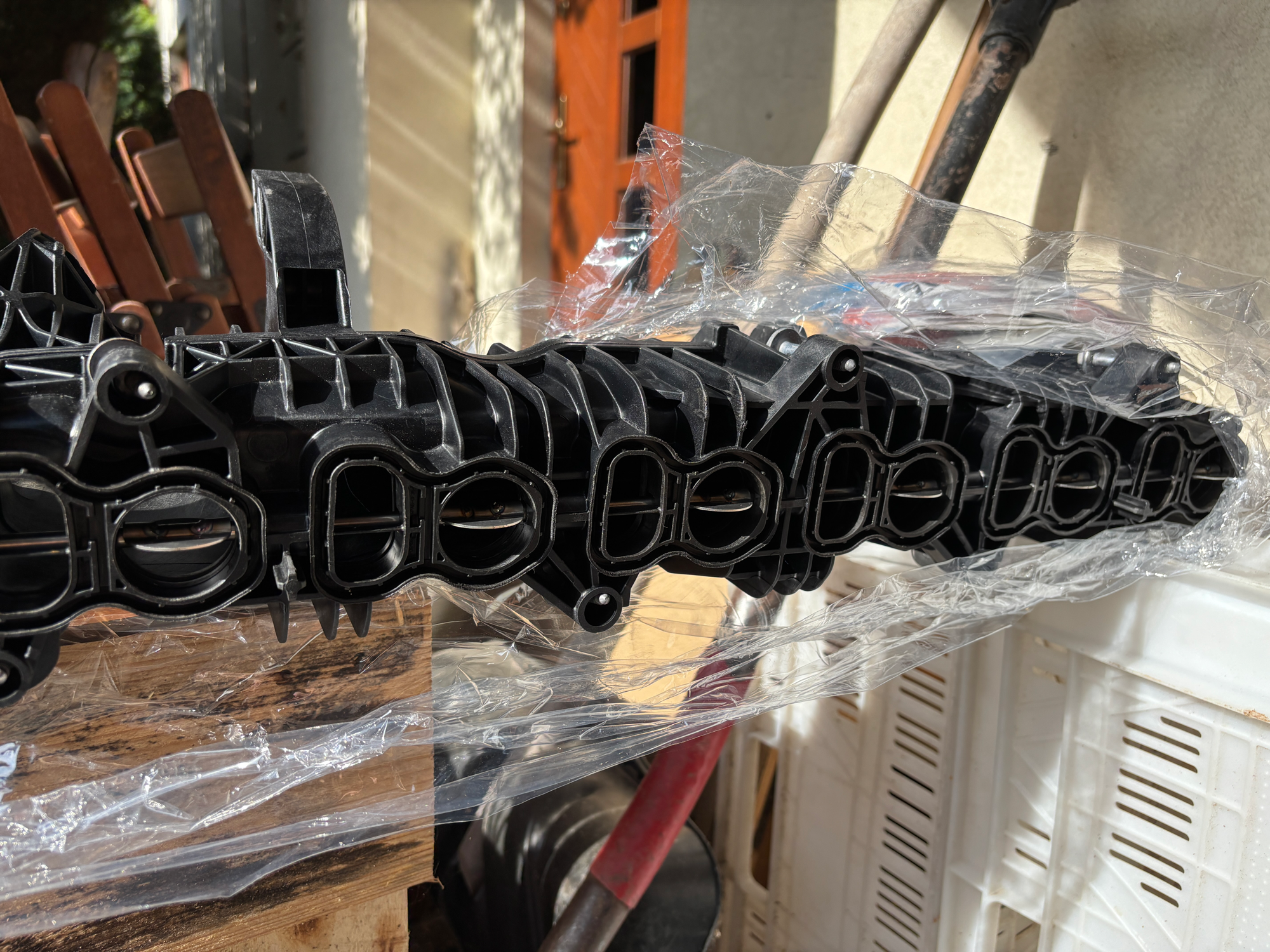

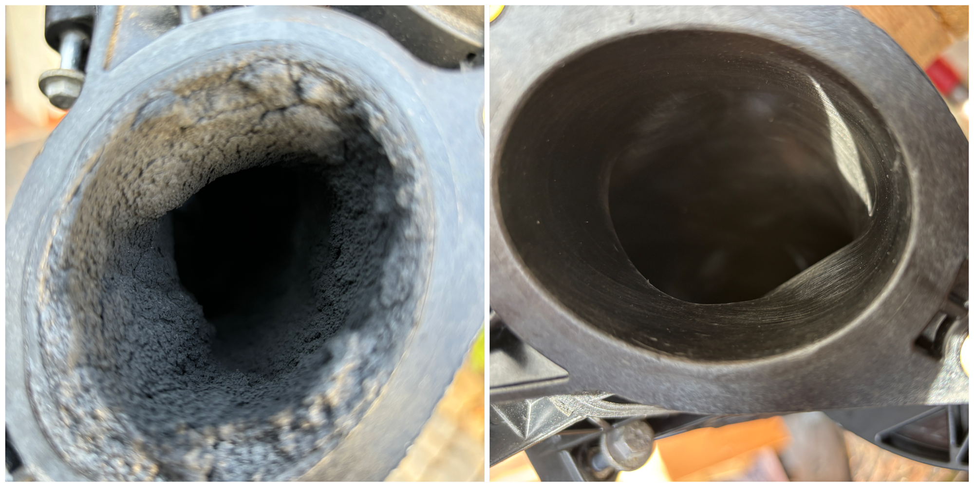

No to się pośmiałem, że tylko serwisy olejowe 😉 w drodze powrotnej z Włoch auto trochę zmuliło. BTool pokazał błąd 2C3200, czyli 168tys. km nawinięte i zapraszamy do nauki obsługi nowoczesnych diesli. Myślałem, że jak latam szybko autostradami, to tak wcześnie kolektor nie siądzie...
W następny poniedziałek auto na warsztat, ściągną kolektor i zobaczymy czy tylko nastawnik (co sugeruje błąd), czy klapy też i wtedy decyzja - regenerujemy albo zamiennik Febi, bo z ceną OE trochę przesadzają... prawie 6 tysięcy.
Ale co by nie mówić, tym autem zrobienie w sumie 4 tys. km to sama przyjemność 😉 gdyby nie to, że samochody mnie wyprzedzały, to nawet bym „nie wiedział”, że mam coś na haku 😉 serio, w tym roku wyjątkowo gładko się jechało, może nowe opony w przyczepie, a może to już ten właściwy level pakowania przyczepy 😉

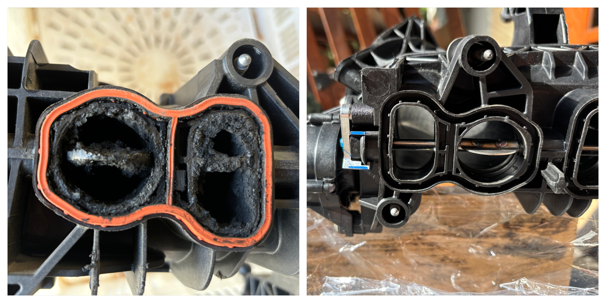

Wieści z placu boju - kolektor poszedł do regenerowania. Nieźle był zawalony, ale nie uszkodzony w ogóle. Dwie klapki w palcach wykazywały delikatny luz - widać to i nadmiar nagaru wystarczy, żeby komputer uważał, że dźwignia nastawnika się poddała.
Regenerowany w https://pt-pro.pl/ - @Kuj0n dzięki za podpowiedź 💪
Przy okazji nowa pokrywa głowicy cylindrów, bo był wyciek spod uszczelki i odmy. Mam nadzieję, że na tym się skończy 😉

Auto odebrane, co blisko 400 koni, to nie 100 😉 a nawet nie 230 w E46 😉
Kolektor obejrzany, uznany za porządną robotę, doszły jeszcze nowe podkładki pod wtryski i jakaś uszczelka przy EGR.
