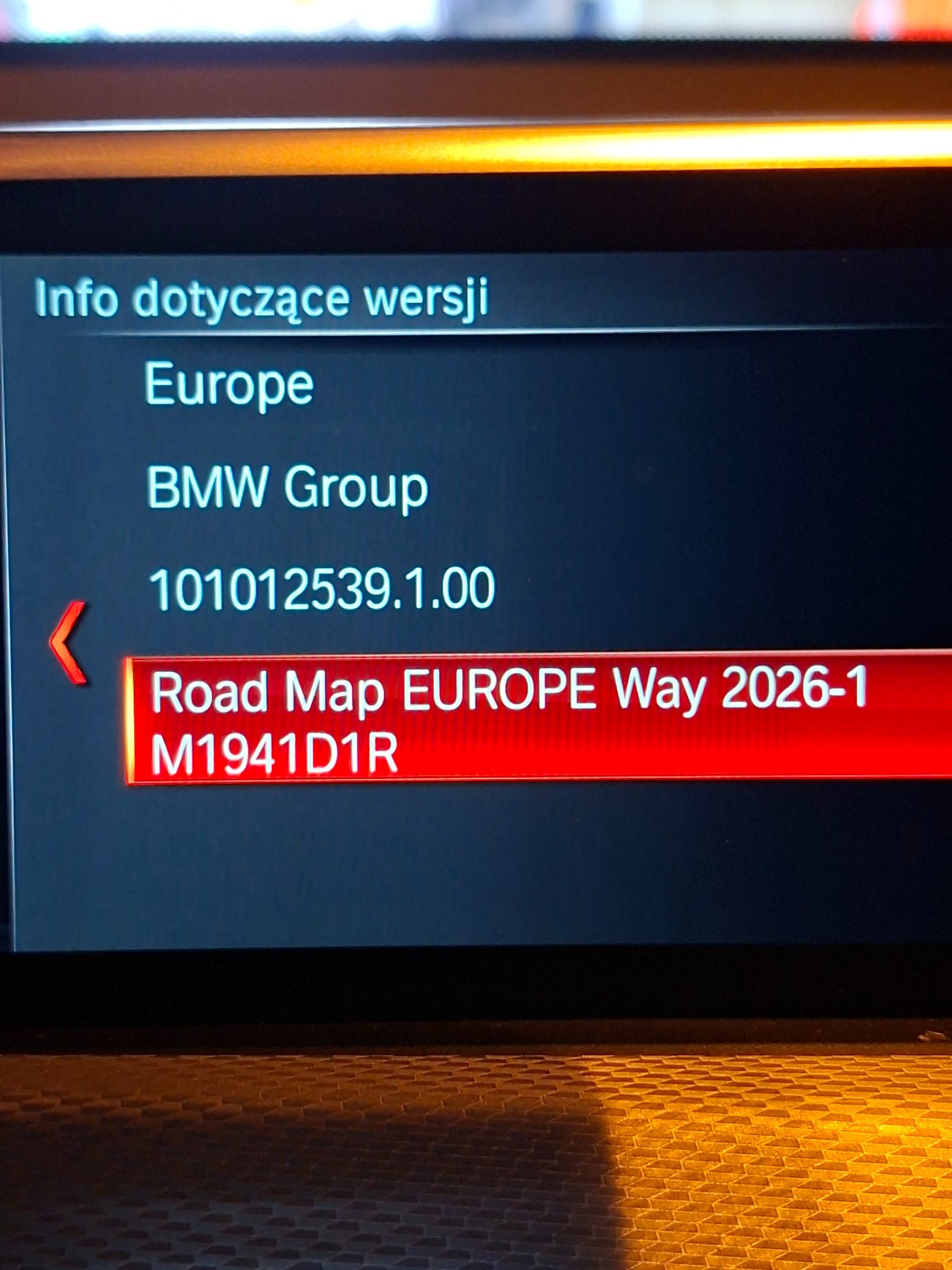

Z Mega ściągałem dwa razy, rozpakowane 7Zip i WinRAR, użyte dwa wcześniej sprawdzone Peny i kicha.
Czy ktoś pobierał z Mega i jest OK?
Bawarka nie widzi aktualizacji.
Brakuje folderu DBConfig, podobno działa plik z wersji 2025-2, niestety swojego Pena sformatowałem.
Trochę kombinacji i gotowe. ?
