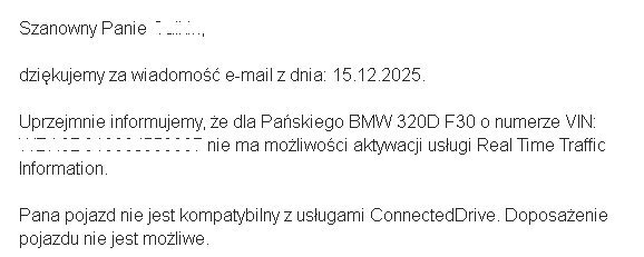

Już pytałem. Kto może dodać RTTI? W innych krajach działa, a w Polsce potrzebny jest FSC. Autoryzowany serwis odmówił. nbt. f30 2012

Nie mogę dodać auta ani kupić w sklepie. Wyświetla się komunikat, że nie można dodać mojego auta.
Dzwoniłeś na infolinię connected drive? Ja pamiętam, że po zakupie auta robiłem zgłoszenia na nie działające rzeczy i pomogli. Trochę trwało, ale pomogli.
Otrzymałem taką odpowiedź od autoryzowanego serwisu.
Cytat
Dla tego pojazdu komunikacja online już nie funkcjonuje i nie ma możliwości uruchomienia funkcji RTTI

2 minuty temu, GR napisał(a):
A ja myślałem, że samo zaprzestanie aktualizowania map NEXT, to dziadostwo... ?
nie. mam mapy 2025. Sprawdzałem West i East. W Polsce RTTI jest płatne i potrzebny jest FSC.

Zgadza się - 2025 to ostatnia już aktualizacja tych map. I tak, RTTI jest płatne w abo na rok, do tego w absurdalnie drogim pakiecie, jak dla chęci posiadania RTTI w ogóle opóźnionej navi.
Mówię, że samo zaprzestanie aktualizacji map uważam za dziadowanie, a Tobie powiedzieli, że auto w ogóle wypada z connected drive? To jak coś takiego nazwać? ?
Ale ja bym do końca nie wierzył jednemu ASO ? dzwoń na infolinię connected drive i zapytaj tam.
Po odpowiedzi od serwisu oficjalnego jest tylko jedna opcja. Czekam, kto będzie mógł to zrobić tutaj.
