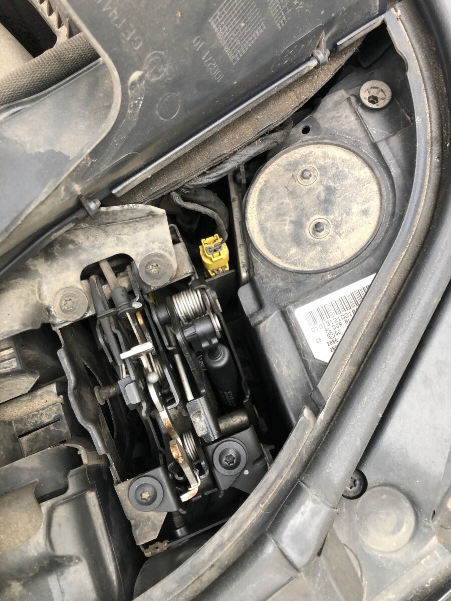

Cześć. Mam podobny problem. F10 2010 po wymianie żarówek jeden reflektor zaczął mocno parować i zbiera się woda. Nie znalazłem żadnych uszkodzeń. Czy ktoś wie jak otworzyć dekielek nad reflektorem? Oba są dziwne i nie mają uchwytu… załączam zdjęcie. Z góry dziękuję!IMG_8372.thumb.jpeg.41b3c27ae6ff95dd72073d3daced75d4.jpeg
To tylko atrapa, od środka nie masz żarówki bo to reflektor bez doświetlania zakrętów.
Bardzo dziękuję. Czyli rozumiem, że dojście tylko od koła, żeby osuszyć i uszczelnić ewentualnie?
Tak mi się wydaje (może ktoś bardziej obeznany w VFL mnie poprawi).
Żeby dobrze uszczelnić to raczej bez wymontowania całego reflektora się nie obejdzie.
