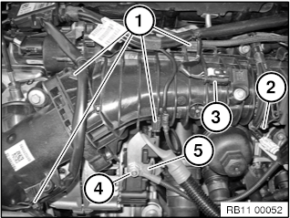

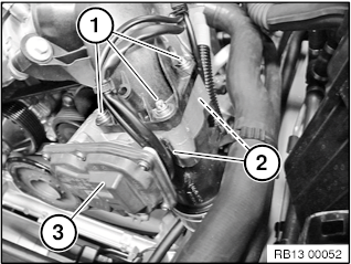

Na prośbę kolegi sajo88.......
D6hVrU6d
- śruba numer 4 , moment dokręcenia ....
# nakrętka M5 - 13Nm
# nakrętka M8 - 19Nm
EPnDjVV7
- 4Nm
EPSNJoXV
- 8Nm
D6UsFFnO

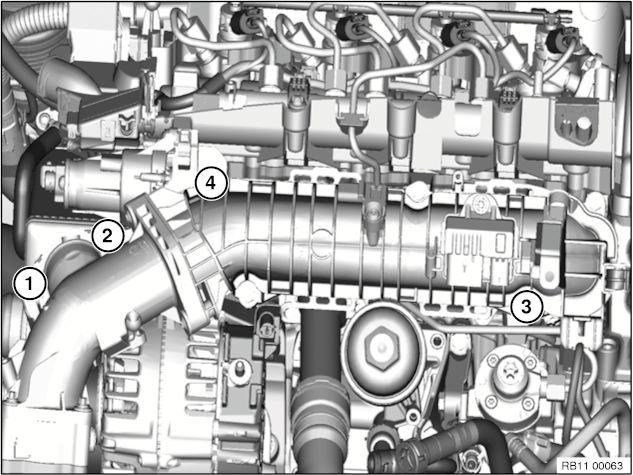

Uwaga dotycząca instalacji:
Umieść układ dolotowy powietrza na głowicy cylindrów.
Przymocuj układ dolotowy powietrza w następującej kolejności (od 1 do 4)
D6UG0Zzq

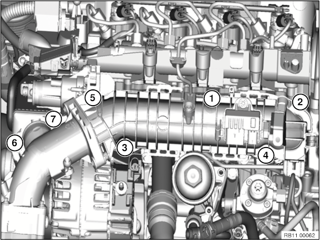

Aby zapewnić szczelność układu wlotu powietrza, należy przestrzegać kolejności dokręcania.
Dokręcić układ wlotu powietrza w kolejności (1 do 7).
Teraz kwestia dokręcania śrub kolektora ssącego, nie jest to dla mnie do końca zrozumiałe.....
- pierwszy stopień dokręcenia to 5Nm.
- drugi/końcowy stopień dokręcenia to 10Nm.
Czy z siłą 5Nm należy przykręcić śruby od 1 - 4 ( drugie zdjęcie od dołu ) a następnie wszystkie śruby od 1 - 7 ( pierwsze zdjęcie od dołu ) z siłą 10Nm....?
Ja przynajmniej tak to zrozumiałem.
