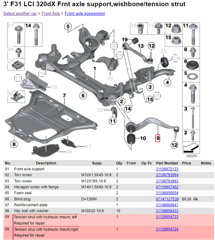

Farciarz ? to było widoczne czy czuja wyjęte i wtedy się okazało? podałbyś numery tych części, ja u siebie wymieniałem jakieś wahacze, ale nie wiem czy akurat te.
Jak tuleje olejowo gumowe to pewnie wahacz nr. 9 . Też u siebie wymieniałem jakiś czas temu bo wylały się po 240kkm (a już myślałem, że to jakiś wyciek z silnika) - u mnie pomogło na delikatne wibracje przy hamowaniu. Przy okazji wymieniłem sobie nr.13 bo tuleje były już trochę sparciałe.
Nr.9 zamiast olejowo gumowych założyłem meyle hd - całe tuleje gumowe
Nr.13 założyłem lemfordery.
Poszło nawet szybko bo dwie strony jakoś w 4 godziny. Te reakcyjne kijowo mi się wkładało bo jedną ręką trzeba odchylać półoś a drugą celować wahaczem.
Edytowane przez Kuj0n
  • Członkowie klubu
Nr 9 wymieniali mi z lewej strony. Chyba faktycznie trzeba pokombinować, bo na moim są ślady walki... Też wymieniałem na Meyle HD. Na moje dźwięki to nie pomogło ?
U mnie wymiana obu wahaczy przednich (czyli 9 i 13 na rysunku) pomogła na wszystkie dziwne zjawiska. Minęło szarpanie przy hamowaniu (jakby w momencie kiedy klocek dotykał tarczy) i bujanie kierownicą. Co ciekawe bezpośrednio po wymianie hamulce zaczęły inaczej pracować - ani lepiej ani gorzej, po prostu inaczej. Po przejechaniu ok. 1500km wszystko jakby na nowo się ułożyło i jest święty spokój. Aż żałuję, że tak długo zwlekałem z wymianą mimo że ASO twierdziło że wszystko było OK...
