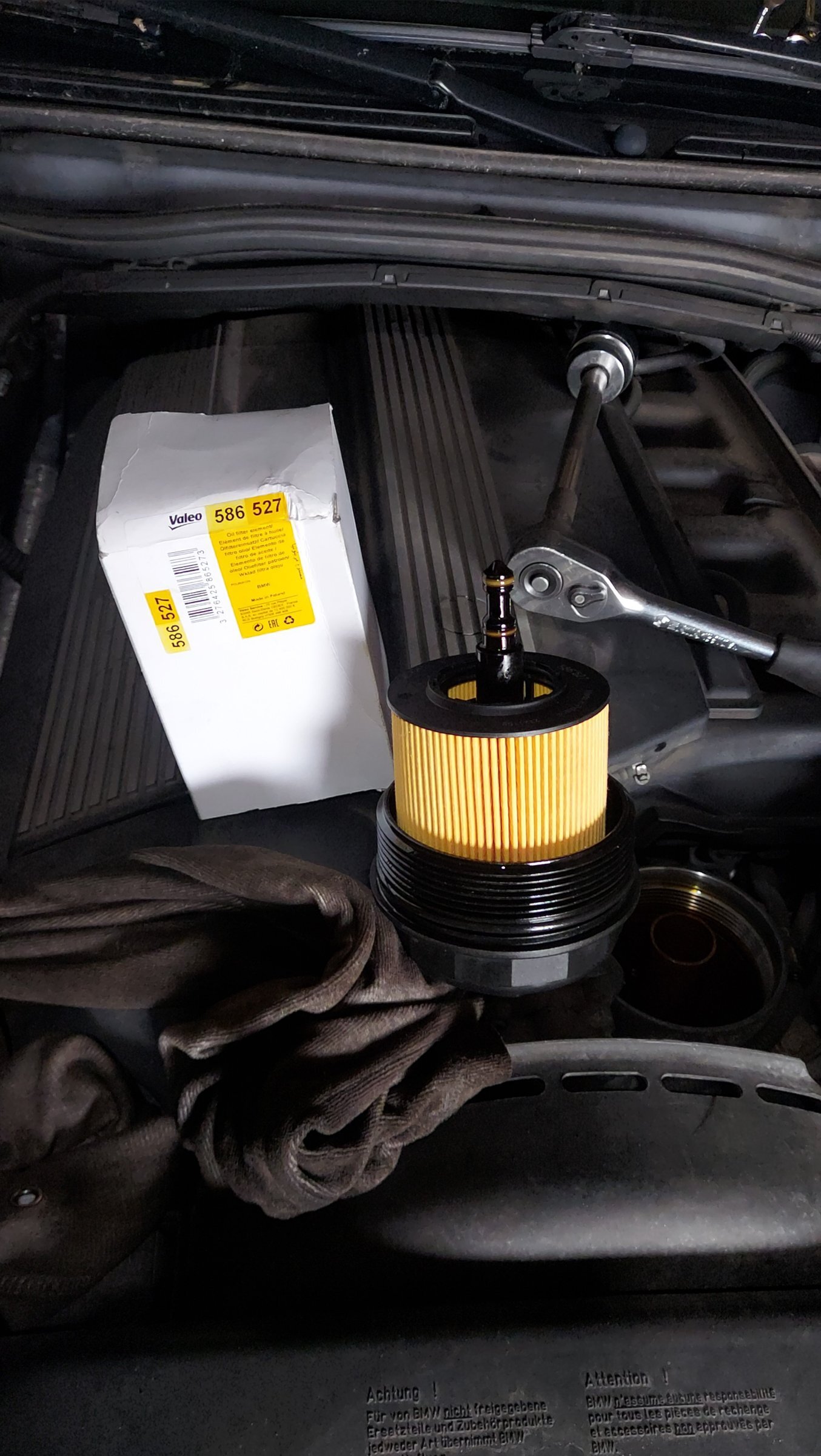

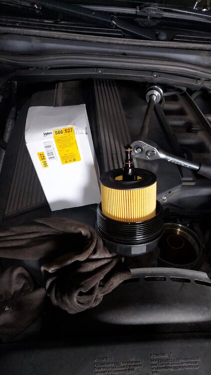

Znowu "lekkie" opóźnienie aktualizacji..6.05.2024r. przy przebiegu 388662 km miejsce miał serwis olejowy (200,-)IMG-20240506-WA0019.thumb.jpeg.f093e3dd29f2a97066548d9932622f18.jpegIMG-20240506-WA0020.thumb.jpeg.7ed5563bb6ed66a8769c683305506cd9.jpeg

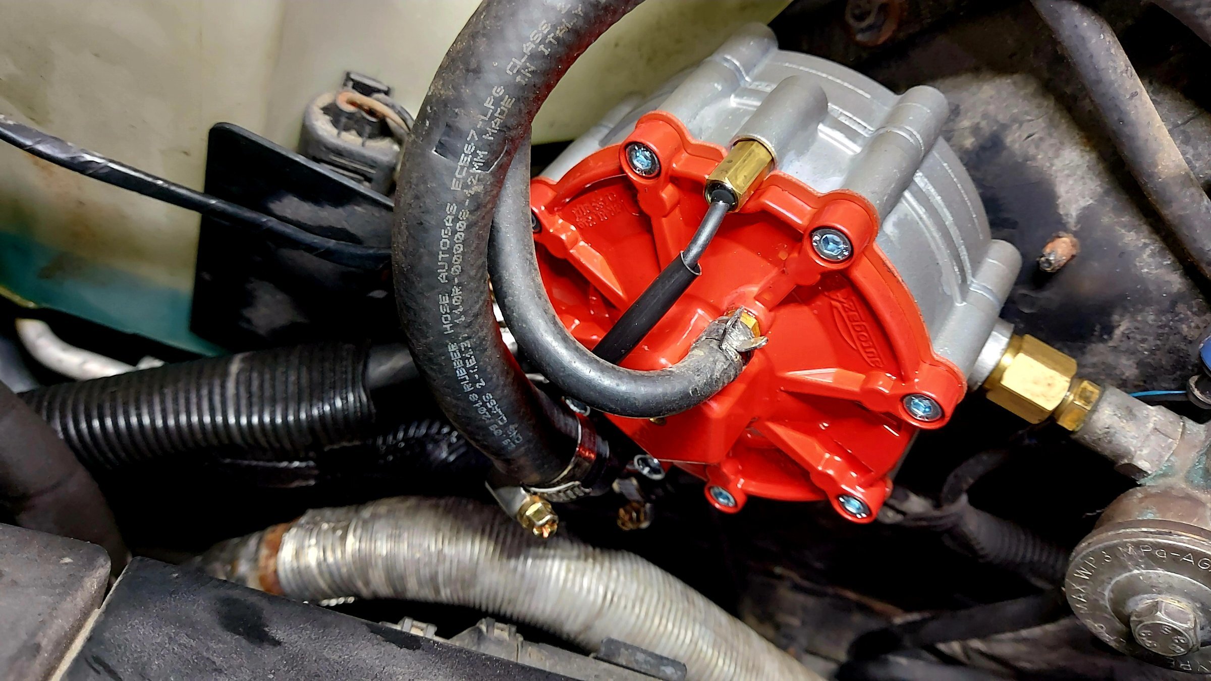

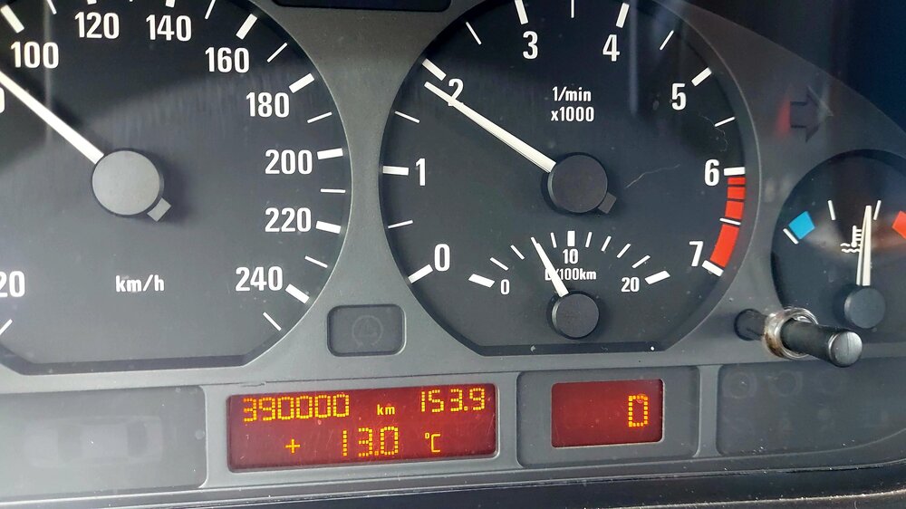

Czas na zaległą aktualizację. Pod koniec września e46 załapało się na wypad w góry, po drodze widoki momentami szokujące:

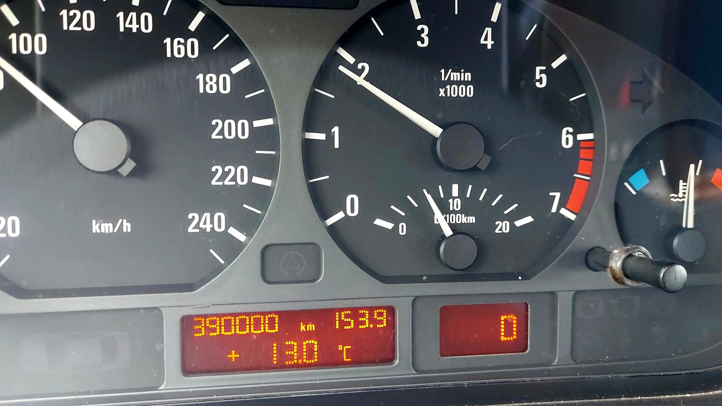

Trafił się też ładny przebieg:
Dzień przed wypadało odszczurzyć go:

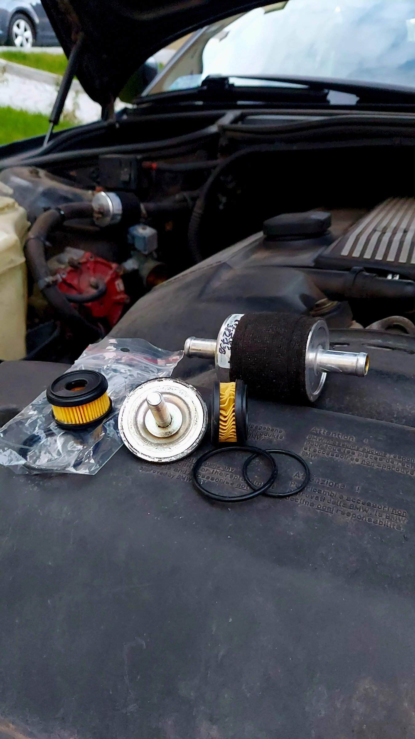

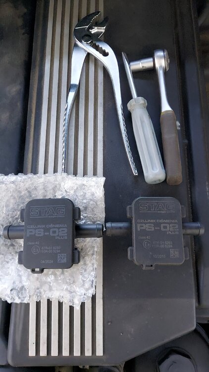

Tego wieczoru było wszystko ok, żadnych problemów. W dniu wyjazdu jak tylko rozgrzał się i przełączył na lpg to każde mocniejsze wciśnięcie gazu kończyło się powrotem na benzynę. Pomyślałem, że pewnie filtry lpg domagają się wymiany i tak dojechał, nietypowo dla niego, w stylu eko. Skutkiem tego była wyjątkowo dobra ocena trasy przez yanosika ?
Powrót to już totalne muskanie gazu. Już w dniu powrotu szybka wymiana filtrów, jak widać fazy ciekłej nie wyglądał najlepiej po lekko ponad 7000 km:
Dla porządku 29.09.2024 przy przebiegu 390066 km wpadły nowe filtry lpg (13,-).
Niestety nie dało to absolutnie nic. Sprawdziłem działanie elektrozaworów i tu nie było uwag. Oczywiście kompa podpinałem, zbyt niskie ciśnienie gazu, dlatego biorąc pod uwagę, że instalacja jest z 2015 roku postanowiłem wymienić reduktor (310,-)
Oczywiście i to nic nie dało ? znanojmy znajomego, który bardziej siedzi w lpg zasugerował mapsensor a więc tak się stało (95,95,-)
Co ciekawe kupiłem go na allegro z Chin..to stary typ, który nie był dostępny już w Polsce przez co trochę czekałem na niego. Ale warto było, ponieważ po wymianie problem został rozwiązany ?

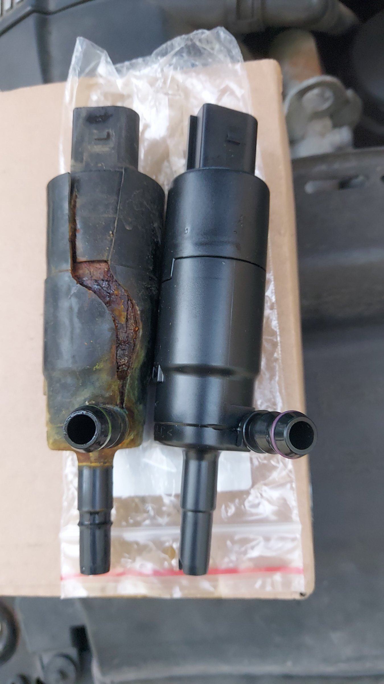

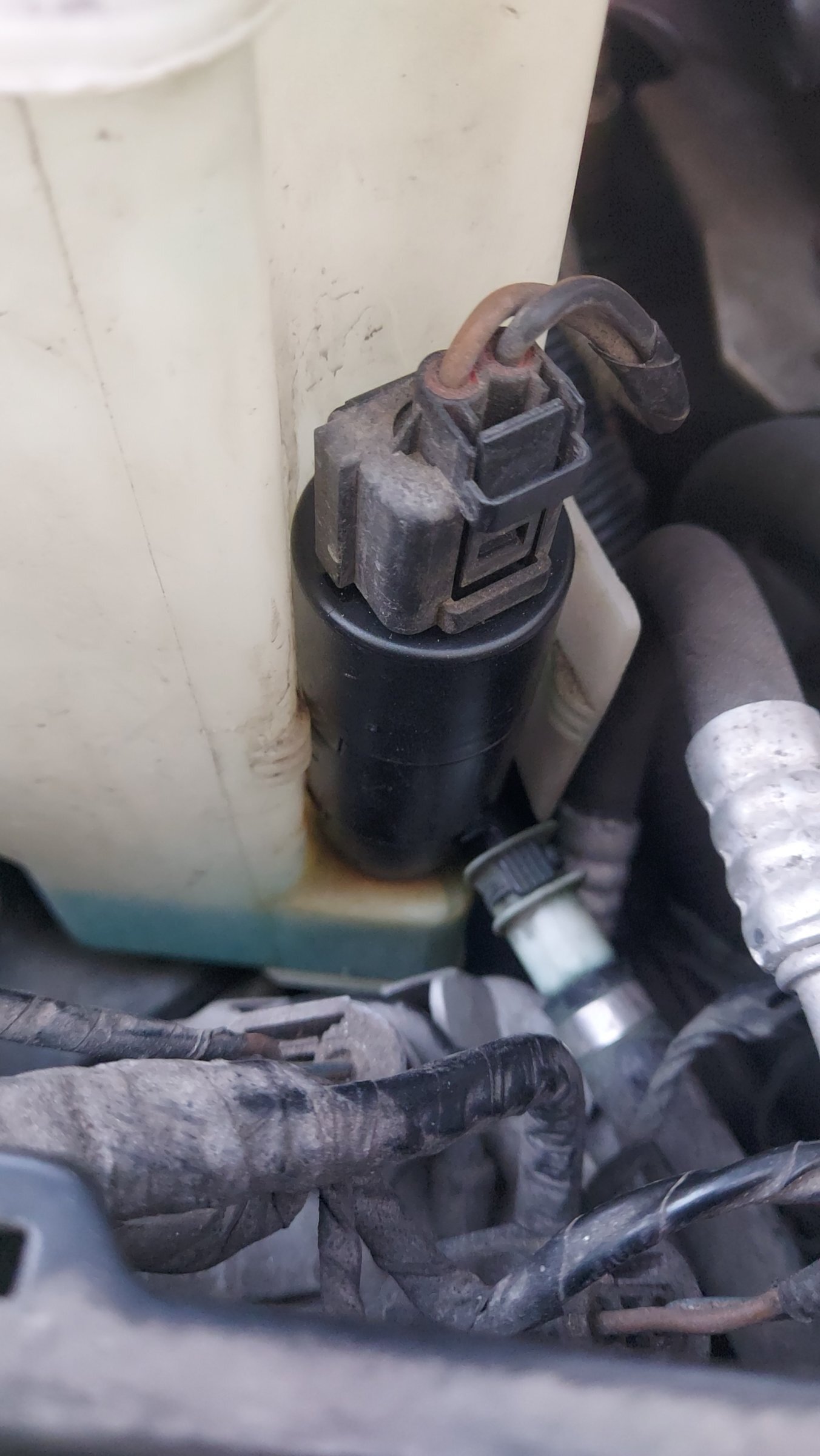

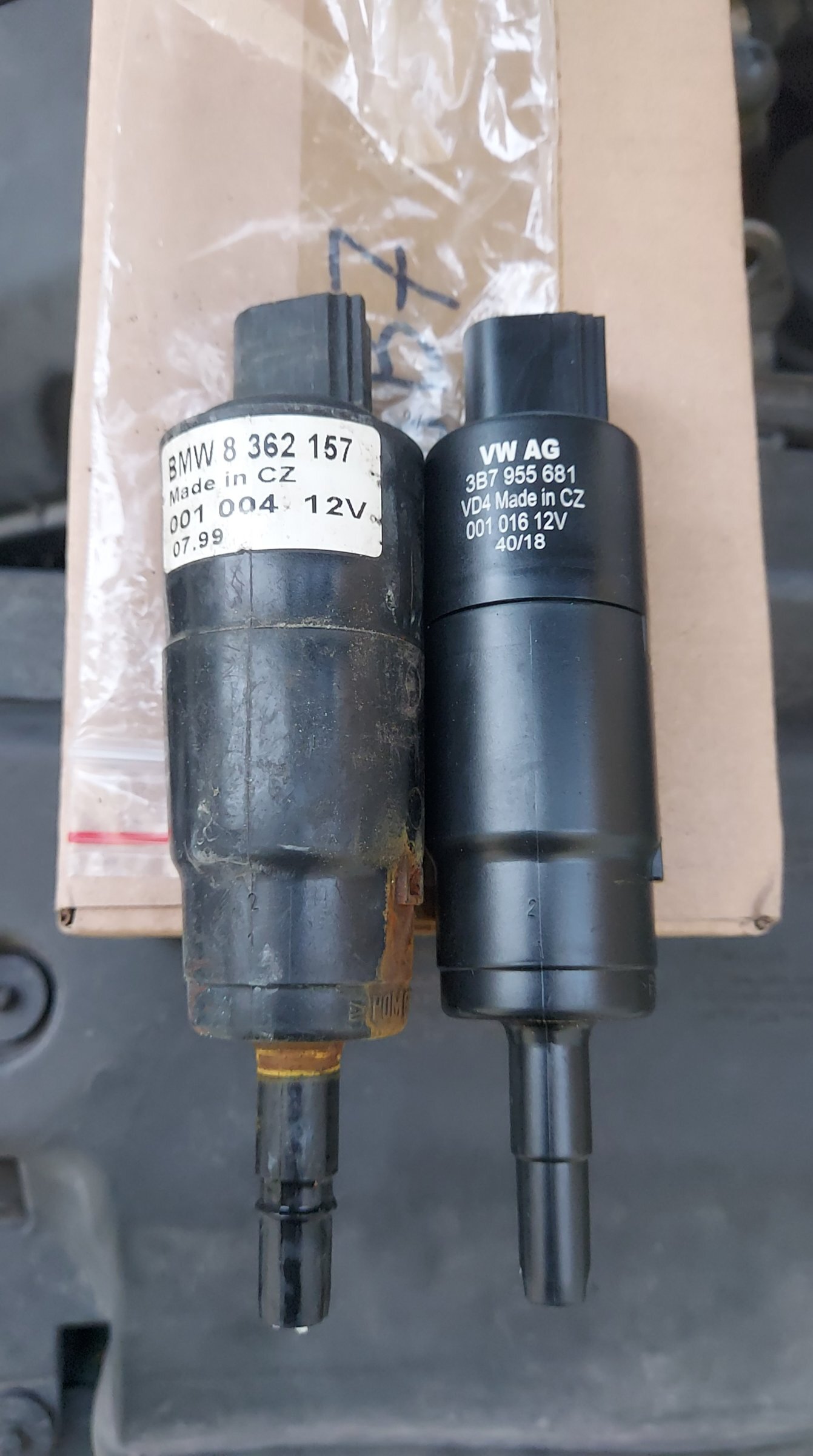

Przy wymianie reduktora zauważyłem zmęczoną pompkę spryskiwaczy reflektorów, ze względu, że cena pod bmw jest lekko przesadzona wybór padł na dedykowaną do vaga, jest identyczna (85,-)
IMG-20241019-WA0081.thumb.jpeg.75d80a8885f5a6cfb90a70b6555d5f28.jpegIMG-20241019-WA0083.thumb.jpeg.27ac271f9138d708fce9a820b7113c36.jpegIMG-20241019-WA0085.thumb.jpeg.5c5c72be4a105a0a0d6266be20525245.jpeg
