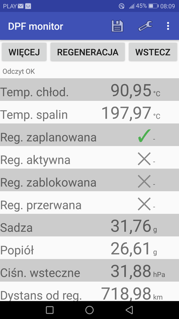

Cześć, mam pytanie, posiadam bmw f30 n47t
Jaka wartość sadzy jest poprawna ? na włączonym silniku pokazuje mi np teraz 22g sadzy a jak wyłączę silnik i sprawdzę do mam 12 g
Zastanawiam się która z wartość jest poprawną czy może jest to jakiś błąd aplikacji ?
Po ostatnich aktualizacjach apki zauważyłem ze jak by sadza szybciej rosła czy to jest możliwe ?
Z góry dziękuje za odpowiedzi
Przy 25-30g uruchamia się regeneracja. Natomiast w silnikach M47/57 regeneracja jest przy większej ilości sadzy.

U mnie dzisiaj sprawdzałem jak auto było dobrze rozgrzane zaparkowalem i na biegu jalowym sprawdzałem sadze i było 22 g wyłączyłem program i silnik , ponownie uruchomilem aplikację i pokazuje 12 g
To normalne. Jest wysoce prawodpodobne, że przy odpaleniu ponownym auta wartość sadzy będzie inna. W samochodzie nie ma żadnej wagi, która by mierzyła to, a po prostu sterownik DDE sobie szacuje tę wartość na podstawie parametrów. Ponowne odpalenie == zmiana parametrów.
Póki co dalej samoistnie się nie włączyła regeneracja mimo braku błędów,
dystans od regeneracji: 275,53 (czyli 52km więcej niż w poscie wyżej)
sadza: 33,2g (czyli przybyło tylko 2,2g)
popiół: 53,9g (bez zmian)
Jazda w odcinkach do 15km, więc ledwo dogrzany. Dziwne, w typowej trasie nawaliło 33g sadzy a tutaj teraz przez 50km tylko 2g.
Przy krótkich odcinach regeneracja może się nie włączyć. Jest kilka czynników wymaganych w DDE do rozpoczęcia procedury. Jeśli zrobisz dłuższą trasę i auto jest sprawne to regeneracja powinna się włączyć przy takim zapełnieniu DPFa. Poza tym ilość sadzy nie narasta liniowo, a według moich obserwacji logarytmicznie - w związku z tym w funkcji km i sadzy wzrost jest gwałtowny do pewnego momentu, a potem się stabilizuje i zwalnia.

W zakładce DPF Szczegóły można by usunąć dwa miejsca po przecinku w wierszach dystansów do reg. i wymiany DPF.

Ja z kolei wnioskuję o dodanie opcji 1 lub 2 miejsca po przecinku. Wszyscy będą zadowoleni i każdy ustawi jak sobie życzy. Ostatnio to jak widać główne problemy użytkowników. Czy da się to zrobić?
Panowie czy dało by radę dodać przebieg aktualny do podglądu dystansu od regenracji.
Raz na jakis czas sprawdzam sobie dystans od regeneracji i musze robic zdjecie licznika aby sprawdzić co ile mi wypala.
Fajnie jak by wszystko było na jednym ekranie w aplikacji.
Bo chyba Bmw w eku nie zapisuje stanu z 2 poprzednich regeneracji.
A chyba tak naprawde to odległośc pomiedzy wypalaniami informuje nas w jakim stanie mamy DPF.

Mam prośbę do kolegów z wyciętym DPF fizycznie i programowo.
Jak u Was w apce wyglądają pomiary ciśnienia wstecznego ?
U mnie jest na stałe bardzo duża wartość 1648 hpa , czyli 100x wyższa niż przeciętne i nie zmienia się wraz ze zmianą obrotów :shock: .
Czy przy wyłączonym DPF te ciśnienie ma wpływ na cokolwiek ?
Ktoś wpisał taką wartość na stałe programując brak DPF-a czy może czujnik padł i powinienem go wymienić ?
Dodam, że nie mam żadnego błędu z DPF-em.
Miałem DPF zamieniony na tłumik i wycięty programowo.
W apce zachowywał się jakby był DPF z normalną obsługą: ciśnienie ok 20 - 40 hpa na wolnych obrotach, rosnące w czasie jazdy. Sadza ok 30-40 g, zaplanowana regeneracja, dystans od regeneracji rosnący. Tyle, że regeneracji nigdy nie robił, nie można było nawet wymusić. Żadnych błędów.

Paweł nie wiem czemu tak jest ale u mnie proces wypalania zawsze zaczyna się kiedy mam 16,3g sadzy i zawsze tak było i jest, a dziś na dodatek kiedy załączyło się wypalanie byłem w mieście i zakończył proces przy około 4g, a następnie zaczęło szybko rosnąc i po przejechaniu dwóch km jest już 31g ale już byłem w pracy. Zastanawiam się czemu wypala się przy 16g no i co sie stało, że szybko nabił do 31g. Po pracy będzie dłuższa trasa wiec zobaczę czy są jakieś błędy oraz jak coś wymuszę wypalanie. Chyba że po restarcie telefonu i po ponownym uruchomieniu silnika popołudniem wszystko wróci do normy.
Daj znać jak będzie Ci się wypalał na trasie i zaraz po nim jak szybko wzrasta sadza.
Ok
Tylko dziwna sytuacja nigdy tak mi się nie zdarzyło to pierwszy raz. Zawsze co prawda wypala się przy 16g ale w trasie mi wychodzi około 700km a w mieście i obwodnicy co około 350-400km, a dziś taki zonk :|

Myślę, że nie masz co się tym przejmować póki co. U mnie częstotliwość wypalania jest bardzo zróżnicowana. Wydaje mi się, że wpływa na to bardzo wiele czynników jak: styl jazdy, temperatura powietrza i silnika, dystans oraz ostatnie odcinki, ilość paliwa i pewno parę innych. Dla porównania mogę powiedzieć, że czasem przy jeździe po mieście filtr się wypala co 100 km, a czasem po 300 km. Ponadto, sam poziom sadzy potrafi dojść do 30-33 jednostek, a czasem tylko do 25. Podobnie jest z dolną wartoscią, zdarza się wypalanie do 0, a czasem do 5 jednostek i już kończy proces.
w moim przypadku filtr wypala się co jakieś 300-400km (jazda mieszana) i przeważnie przy ~16g, przelot ponad 220tkm, dolewam do paliwa co któreś tankowanie oleju 2T
Cześć Piotrek.
Zdaje sobie sprawę z pewnych spraw ale niepokoi mnie to, że wypalił się do 4g i zaczęło szybko rosnać i jak tylko skończył to podniosło się do 8g a gdy dojechałem do celu to było już 32g oczywiście po 2km od wypalania :shock: a nigdy nie przekraczał magicznej cyfry 16,5g.
