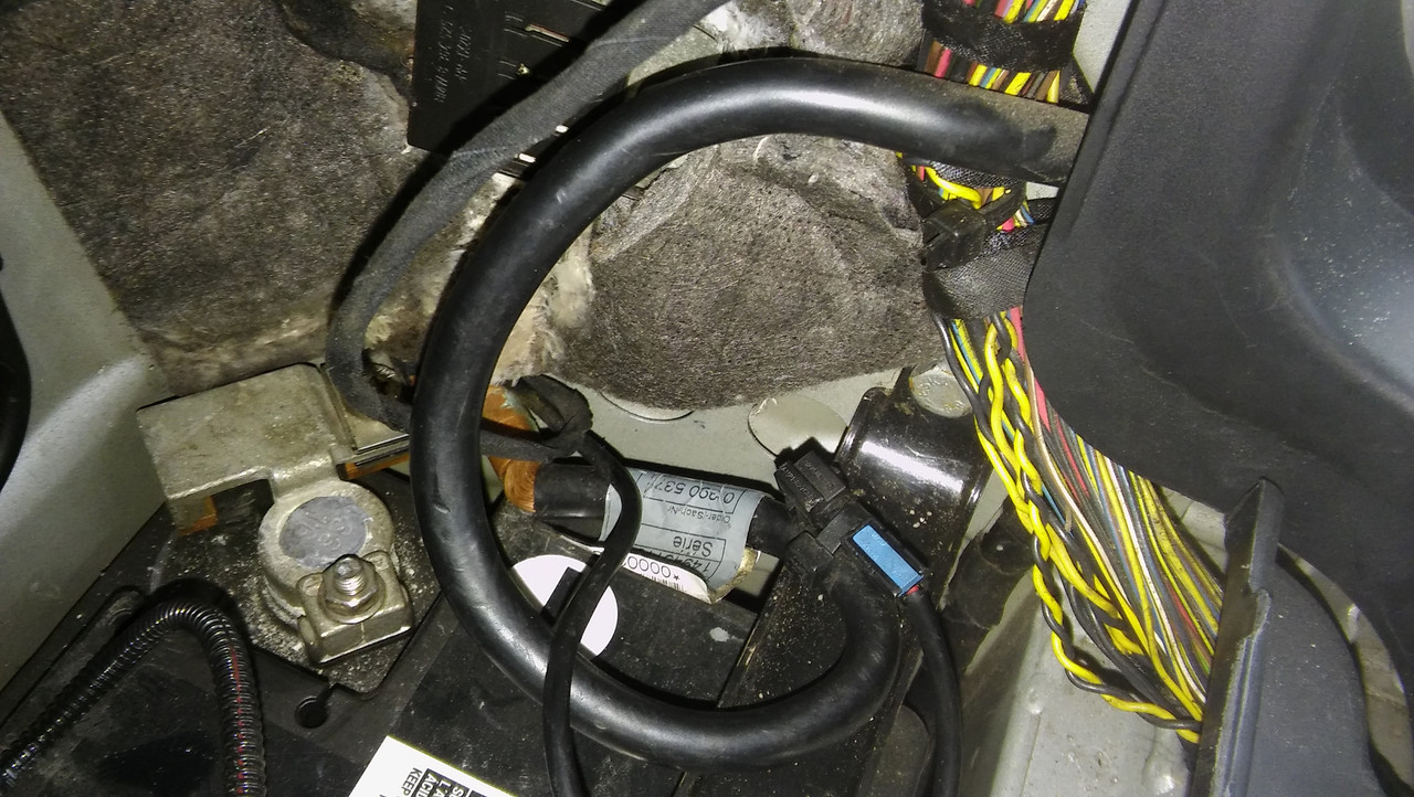

Zajrzałem do bagażnika sprawdzić aku i ta czarna wtyczka nie jest podłączona. Gdzie ją podłączyć ?
Ten czarny kabelek powinien być podłączony do takiego samego kabelka idącego od klemy plusowej jeśli dobrze pamiętam. Skoro jest odłączona, to znaczy, że już wcześniej miał ktoś z nią (czyt: klemą) problemy, czyli jest do wymiany. Działaj

Klema przerobiona i wymieniona.
Błąd poduszek już nie wyskakuje ale dalej jest błąd 4477 (inteligentny czujnik baterii).
Napięcie jak wcześniej 13,9 - 14,2 V
Btool pokazuje stopień naładowania 100 %. Przed wymianą było 61 % (tylko teraz nie jestem pewny czy to było na wyłączonym silniku).
Czy zatem nową klemę trzeba zaadoptować ? Napięcie 14 V jest prawidłowe ?
To już ponad moje kompetencje :)
Chyba sobie poradziłem. Wtyczka ibs była trochę jakby zaśniedziała. Przeczyściłem, kilkanaście razy złączyłem i rozłączyłem kable.
Na razie jest OK. Błędu nie ma a napięcie wzrosło do 14,4 - 14,7 V.
