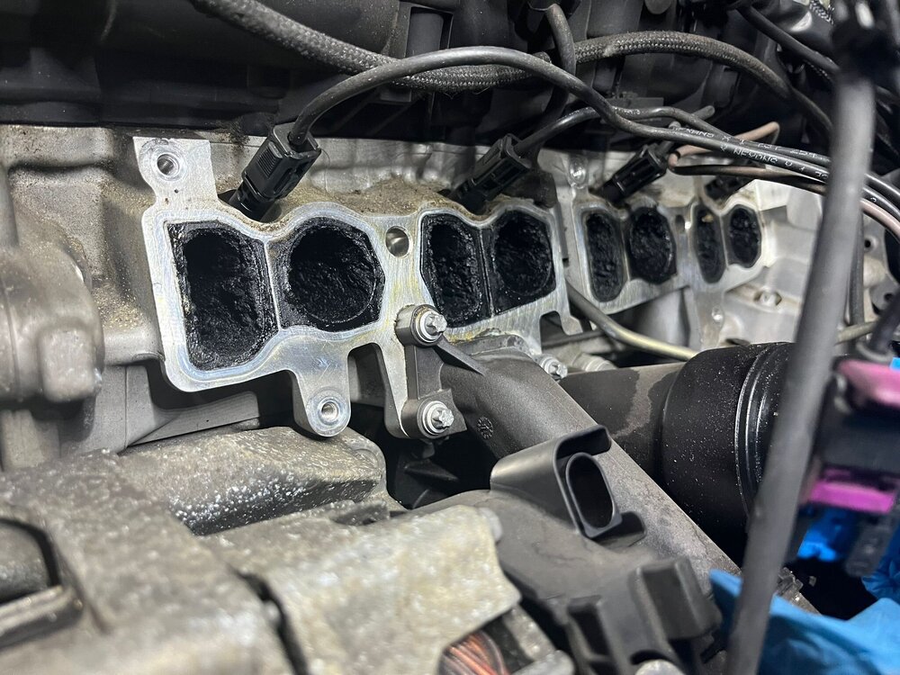

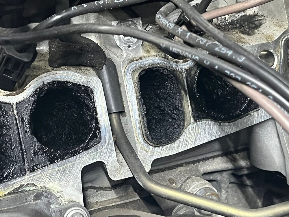

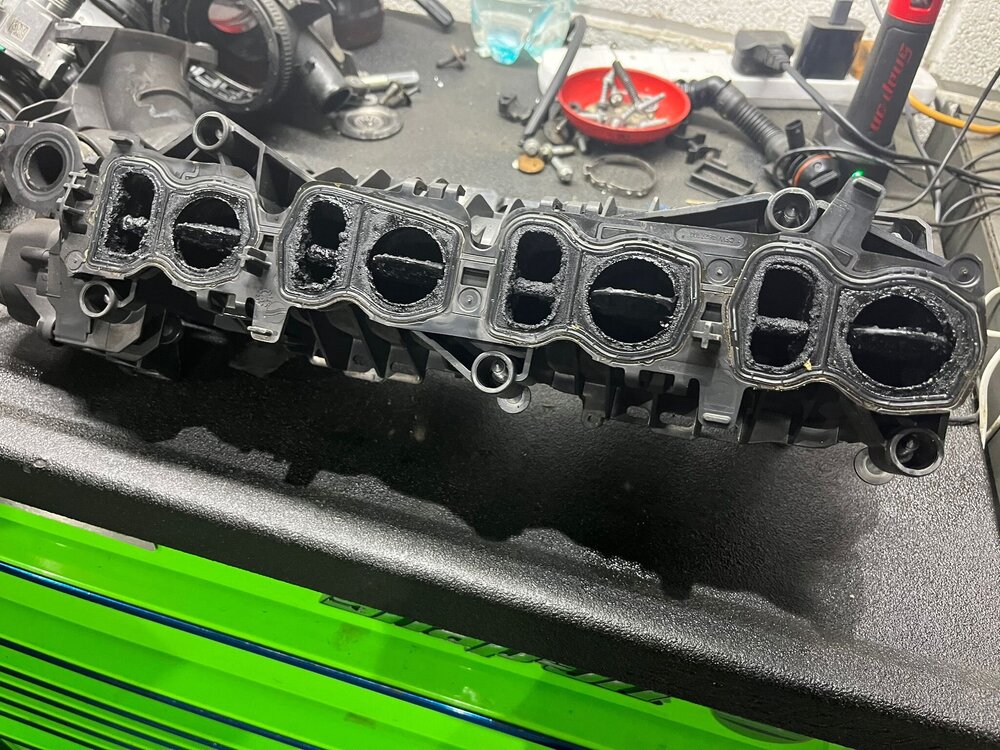

Ja natomiast kazałem swojemu mechanikowi wyczyścić kolektory i egr zanim cos zaczeło nawalać, przebieg 155km. Myslę że to był idealnie trafiony termin. Syf był straszny
