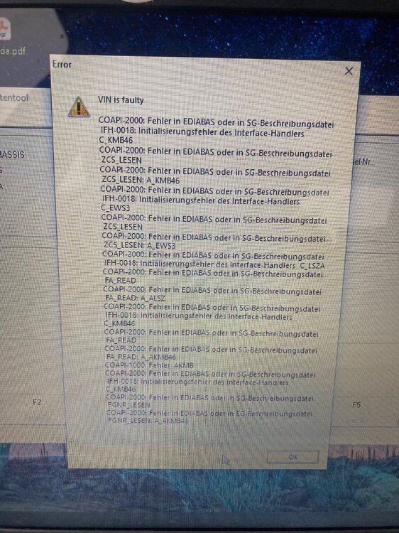

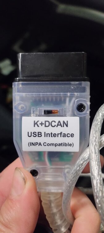

Tak, mój kabel ma możliwość przełączenia,
kabel to Viaken dla BMW z przełącznikiem
PO REINSTALACJI systemu i nowej instalce MAM CHASSIS IS FAULTY
a w plikach jest tak, chce e90 kodowac
uc?export=view&id=15hFi2rnr_VtAULJRgbh2DNF02mMFqxhL
Ponowna instalacja z dysku C i nie zaznaczanie ptaszka przy instalacji to toola. Dodatkowo nowe sp 52. I działa.
