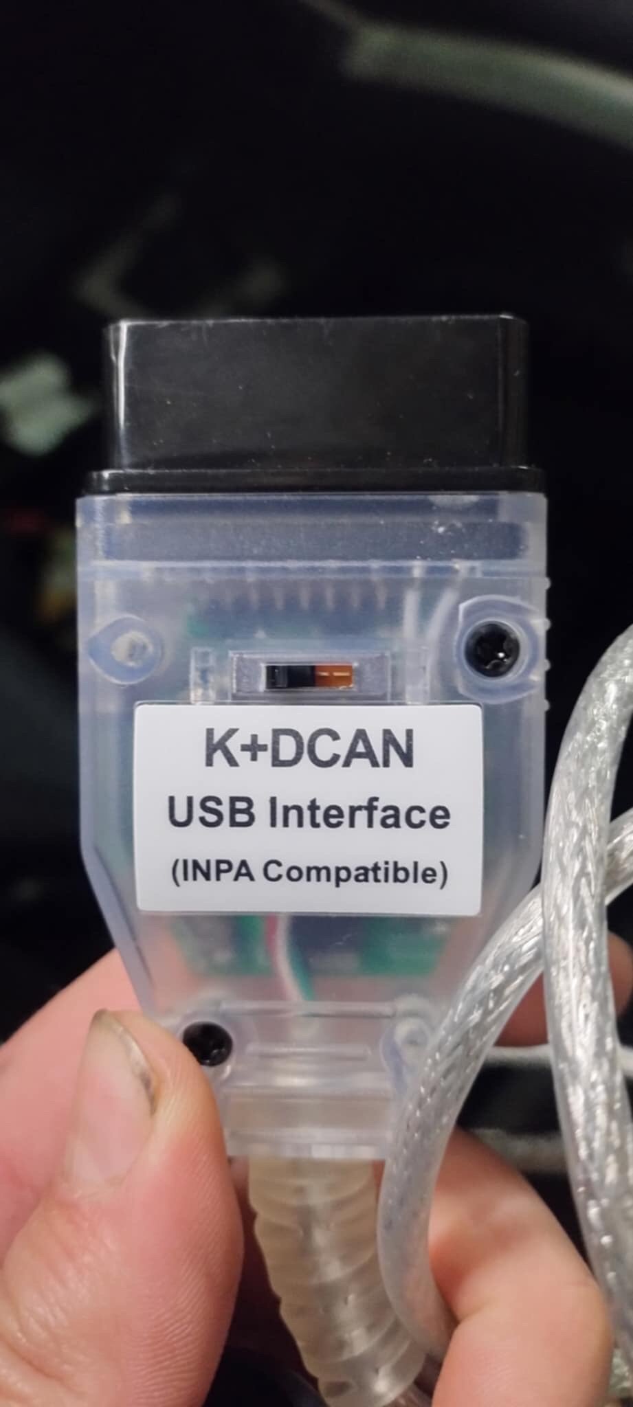

Kabel sprawny? INPA działa? Port COM ustawiony poprawnie?
INPA się łączy więc porty itd ok.

Godzinę temu, Kuj0n napisał(a):
Cały czas wygląda na problem z komunikacją.
W ustawieniach COM ustaw timeouty zapisu i odczytu na 0, opóźnienie na 1msec.
Tak mam odbieranie i wysyłanie miałem 4800 później 1200 chyjs bez zmian
Tak.
zworka w różnych kombinacjach była dawana ale znajomy z internetu ? pokazał że on używa w takiej kombinacji i dziala
