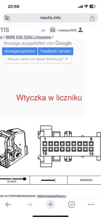

  3. E60/61 Możesz się wlutować do przewodów w liczniku . Pin 6 w liczniku K_CAN_SH (czarny) do hud pin 3 Pin 7 w liczniku K_CAN_SL (żółty) do hud pin 4
