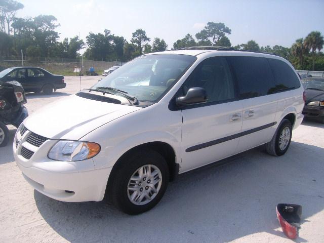

Jakieś jedno zdjęcie się udało wyhaczyć:
Destruction, ale na Florydzie, więc nie musiało być meksyku, w szczególności, że już na aukcji to auto było praktycznie zużyte jak na standardy USA.
Dziękuje bardzo.
Szkoda że nie widać uszkodzeń ale chociaż wiem gdzie szukać napraw.

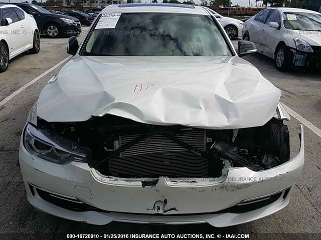

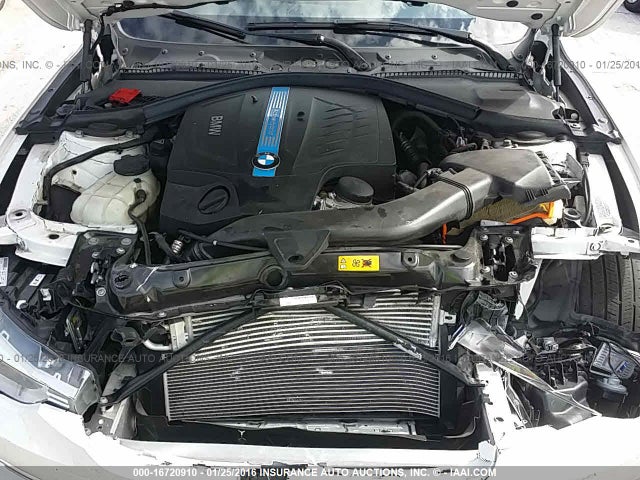

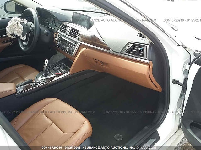

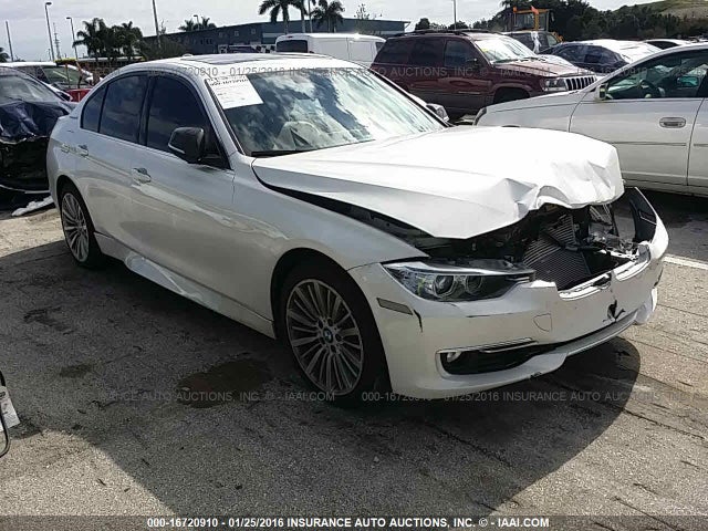

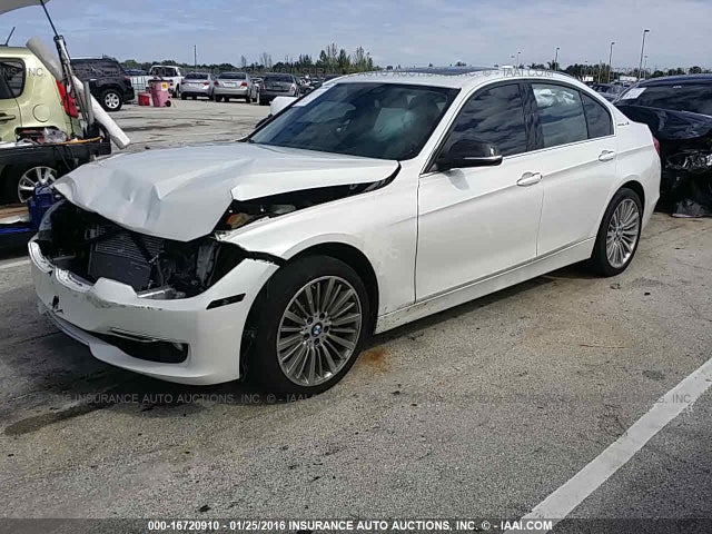

WBA3B1G58FNT05172 Z USA. Po vinie wychodzą 2 zdjecia. Nie wiem które to
W tym komisie stoi. Jeszcze nie jest wystawiona.
W "tym" czyli w którym?
http://easycaptures.com/fs/uploaded/991/4590544569.jpg
http://st.salvagebid.com/13671/533772667-1L.jpg
http://st.salvagebid.com/13671/533772667-2L.jpg
http://st.salvagebid.com/13671/533772667-3L.jpg
http://st.salvagebid.com/13671/533772667-4L.jpg
http://st.salvagebid.com/13671/533772667-5L.jpg
http://st.salvagebid.com/13671/533772667-6L.jpg
http://st.salvagebid.com/13671/533772667-7L.jpg
http://st.salvagebid.com/13671/533772667-8L.jpg
http://st.salvagebid.com/13671/533772667-9L.jpg
http://st.salvagebid.com/13671/533772667-10L.jpg
Z
Edytowane przez marcin340
.................. Opłaca się brać takà czarnulkę? .................... Poduchy i kurtyny, nie widać, żeby były nawet odpalone. ...............
O jakiej czarnulce mowa ?? O tej ze zdjęć powyżej ??
Jeżeli tak to ....... poduchy kierowcy i lewą kurtynę przecież odpaliło.
Zorba pozdrawia !!
Z
A to wyznacznik, że samochód idzie w odstawkę? Dla mnie to ze zdjęć, to żadne uszkodzenia. Podłużnice całe. Rama cała.
Poduszki wystrzeliwują pod pewnym naciskiem i czasem bez sensu. Dostaniesz lekko w próg z prawej strony i lecą kurtyny i poduszki.
To żaden argument, ze poduszki i kurtyna poszły.
Z mojej strony to nie polemika na temat atrakcyjności oferty tylko .....
zwrócenie uwagi na fakty.
Napisałeś, że poduchy nie wystrzelone a ze zdjęć widać, że i poduchy i kurtyna.
Tylko tyle.
Zorba pozdrawia !!
Poduszki wystrzeliły ponieważ prawe koło pociągnęło podłużnice,zwróć uwagę przy oględzinach na prawy okular.
Poduszki są wymienną częścią , wiec jeśli wymienione na nowe to ok.
Lewe koło i lewy okular.
Fartuch nowy, w ASO, kosztuje grosze, więc nie podejrzewam, żeby tu coś klepali itd. Jest wprawdzie na nim numer kontrolny VINu, ale nikt na niego nie zwraca uwagi, bo przepisy ustawowe tego nie dotyczą. Zawieszenie raczej tu mocno nie dostało, więc było więcej wymieniania elementów niż samej naprawy blacharskiej. Na pasie przednim są czujniki zderzeniowe, więc poduchy musiały wywalić w tym przypadku. Przyjrzałbym się co z poduszką kolanową, bo nowa dość droga, a w wersjach europejskich jej nie ma, więc albo jest naprawiana, albo wstawili opornik lub ją wykodowali.
Koło nie pociągnęło tu żadnej podłużnicy. Generalnie podłużnicę, to może pociągnąć co najwyżej wózek, a nie koło, ale w tym przypadku nie ma o tym mowy. Samochód tak naprawdę gorzej wyglądał niż w rzeczywistości był uszkodzony, więc jeżeli nie naprawiano go po taniości, to problemów nie powinno być. Bardziej bym się martwił jakimiś elementami mechanicznymi, bo tam dość głęboko weszło w stronę silnika, a wiadomo, że z racji umieszczenia motoru wzdłużnie, wszystko jest z przodu.
