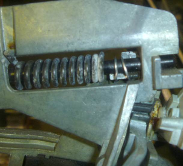

Obejrzałem już pełno tutrioali na YT i przeczytalem milion wątków na forach i da rade to samemu zrobić. Po za tym w 99.9% przypadków pęka ona w jednym miejscu
http://lh5.ggpht.com/_7GKMSzisErQ/TUnwz7FU5JI/AAAAAAAAJPY/94LUvQNS6W8/s800/repair1.jpg
Wynika to stąd, że ten okrągły "uchwyt" jest wyrywany przy szarpaniu za klamkę i w tym miejscu stop ZnAlu nie wytrzymuje.
Powiem Ci co ja mam zamiar zrobić i polecam Ci to samo.
Kupię jakąś dobrą podstawę klamki. Prawdopodobnie będzie to FEBI co chodzi na allego za około 160 złotych. I lepiej kupić dobry zamiennik, niż chińczyka, bo na pewno stop ZnAlu jest lepszy, a po drugie na zagranicznych forach wyczytałem, że najtańsze zamienniki mogą nie do końca idalnie pasować i kamka może odstawać.
I to jest pierwsza część planu.
Druga część polega na zakupie drutu stalowego 2-3 mm w castoramie/obi/liroy i wykonaniu operacji jak na zdjęciach poniżej:

Osobiście preferuję zakręcić drut tak jak w drugiej opcji, ale żeby był zainstalowany jak w pierwszej i tak samo gruby.
Jeżeli komuś się nie chce czytać tych tematów po angielsku. Ludzie tam naprawiają zepsute klamki w ten sposób, działają i twierdzą że są wytrzymalsze niż zamienniki. Co mnie nie dziwi bo Stal > stop ZnAl-u.
Więc myślę, że wzmocnienie w ten sposób nowej podstawy klamki sprawi, że już będzie niezniszczalna.

Powiem krótko:
odkąd weszły w dobrej cenie zamienniki (kilka lat temu) to nie ma co się bawić w oryginalne wsporniki klamek bo tak samo pękają.

zamontowałem chińczyka rok temu, wszystko śmiga, nic nie odstaje. Koszt ok 80zł w PolCar :norty: Tylko trzeba założyć starą linkę do zamka, chińskie łapki nie potrafią zrobić dobrych zaczepów do linki i spadają.
