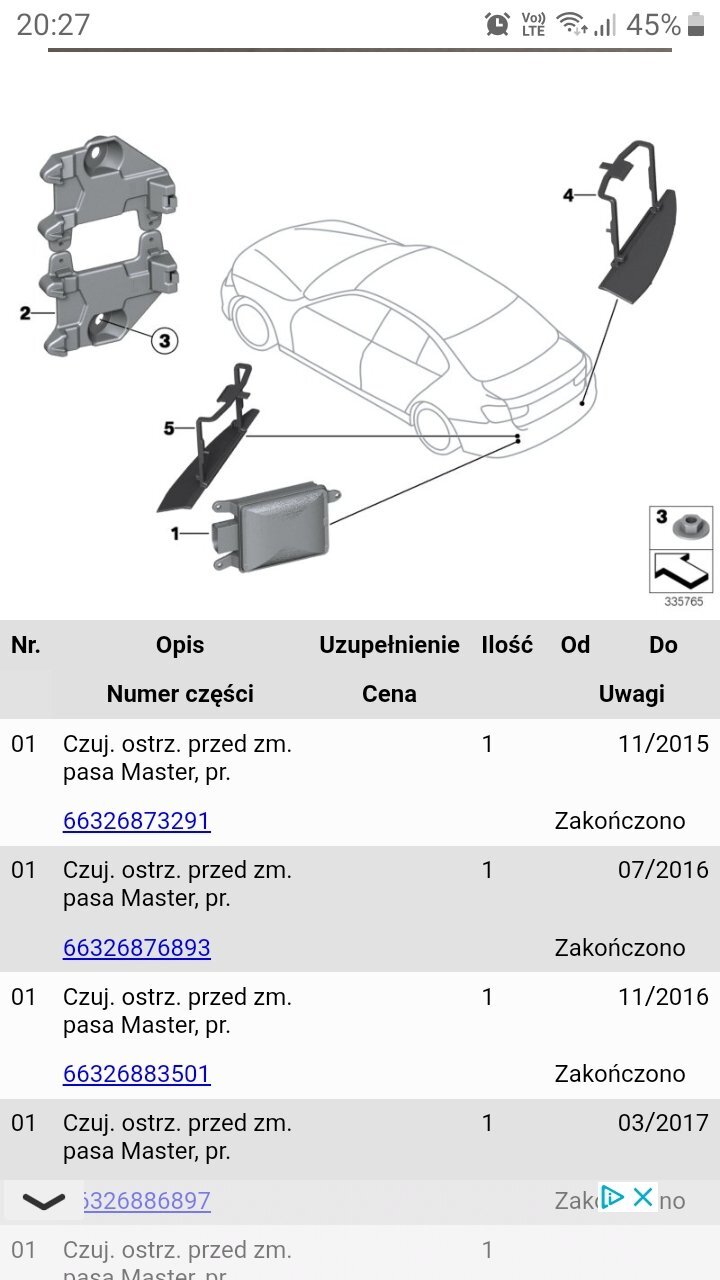

Chciałbym kupić moduł by podpiąć sobie tylne czujniki parkowania. Chodzi mi o nr części. Ktoś pisał by szukać SA507/SA508. Tylko że to nie nr modułu. U mnie po VIN mam S508. Doczytałem też że przy niektórych wersjach nie trzeba zmieniać i że można podpiąć przed i tył. Jest mozliwosc sprawdzenia tego poprzez VIN czy trzeba fizycznie na aucie?
F30: Czujniki parkowania
