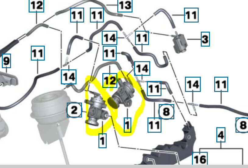

    Jeśli masz nowe Pierburgi i nic się nie zmieniło to raczej bym szukał w innym miejscu... PS. Sprawdzanie przetwornika bez napięcia nie jest skutecznym testem. Na filmiku niżej jest to dobrze pokazane. Jeśli w 100% sprawdziłeś już wszystkie przewody turbo i złączki, wtedy warto byłoby przyjrzeć się samemu nastawnikowi turbiny - o ile dobrze pamiętam w ISTA jest możliwość jego testu.
  15. G0rdon
    twinturbo 25dx
    Tak,w N47D20D masz dwa przetworniki i mam nadzieję,że je miałeś na myśli: Więc poza przewodami (i ich nieszczelnością) te dwa będą mocno podejrzane, a więc to co koledzy wyżej pisali. Konwertery OE czy zamienniki?
  16. G0rdon
    twinturbo 25dx
    Zakładając, że masz B47 to rozumiem,że przetwornik/konwerter z pierwszegi zdjęcia kolegi Aramiel123 ( numer 1 na schemacie) już podmieniłeś? Przewody wszystkie dokładnie sprawdzone ( w zasadzie wszystkie na zdjęciu pokazane)? I takie kontrolne pytanie, filtr powietrza dawno zmieniany? Tak, widziałem na różnych forach problem dotyczący tego błędu przez zawalony filtr powietrza ....

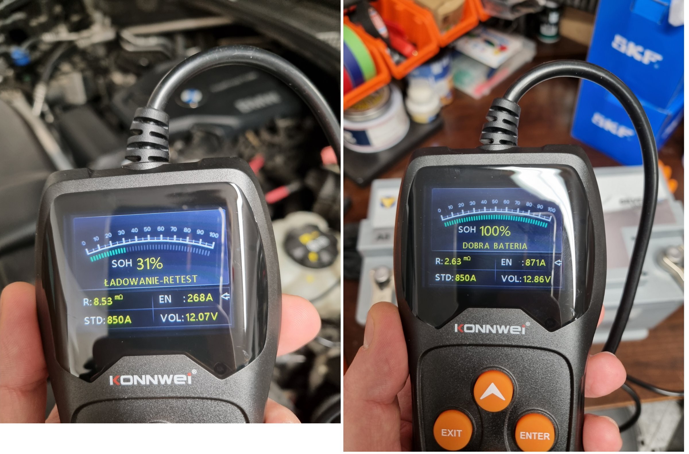

  18. A tutaj jeszcze dorzucam screen z parametrami 8 letniego aku OE i nowego (Varta), oba AGM. Jak widać, stary posiada wysoką rezystancję i relatywnie niskie napięcie ( bliskie 12,0 V). Jednak nawet przy takim zużyciu, wciąż odpala na strzała ;).
  19. Ogółem temat dość rozległy i trochę nie doprecyzowałem - jest sobie taki moduł jak DME który wraz z biegiem czasu dopasowuje ładowanie (poprzez algorytm) do wieku/zużycia akumulatora. Im starszy akumulator tym większe napięcie ładowania. Nie są to drastyczne różnice, ale jednak. Bez rejestracji nowy akumulator mógłby być przeładowywany (bo system by myślał,że ciągle w użyciu jest stary aku). Tak więc nie wykonanie rejestracji w teorii może skrócić żywotność akumulatora. A w praktyce.... Inżynierowie w BMW raczej wiedzieli co robią . Przy używce o podobnym wieku bym odpuścił rejestrację, przy nowym zdecydowanie trzeba. A przy okazji, jaki przebieg,że alternator wyzionął ducha? Wyrzuciło błąd na desce?
  20. Dodam jeszcze tylko rozróżnienie dwóch rzeczy - rejestracja to po prostu odnotowanie,że jest nowy akumulator. Kodowanie z kolei jest dostosowaniem pojemności a tym samym prądu ładowania (więc jeśli montujesz akumulator o tej samej pojemności, kodowanie nie jest potrzebne). Rejestracji nowego akumulatora zrobisz właśnie np w ISTA.
  21. 1. Absolutnie nie zaszkodzi (byle właśnie unikać tych, które są wyłącznie do kwasówek ;). Co do drugiego pytania do tej pory spotykałem się z ładowaniem do ok 14,8V, przy mocno rozładowanym aku. 13.9-14.4 to najczęstszy przedział w którym odbywa się ładowanie. Pamiętam z innych forów,że czasami było napięcie powyżej 15 (15,1 chyba dokładnie) kiedy aku nie był zarejestrowany... W tej sytuacji gorąco polecam miernik ładowania wpinany w zapalniczkę, pozwala to zaobserwować czy alternator prawidłowo ładuje, szczególnie kiedy jest nowy regulator napięcia (a z zamiennikami różnie bywa...). Ale jak mówisz,że Valeo jest u Ciebie fabrycznie,to pewnie będzie w pełni ok. Napięcie 11.9V wskazuje już na jego faktyczne mocne zużycie. Ja właśnie za tydzień zmieniam aku,mam już nowy w garażu, więc mogę podrzucić screena parametrów. Sprawdź też rezystancję akumulatora - pomaga to w ocenie stanu aku. Obstawiał,że u Cebie będzie już ponad 8 Ohmów, gdzie przy nowym aku parametr ten wynosi ok. 2-3 ohmów.
