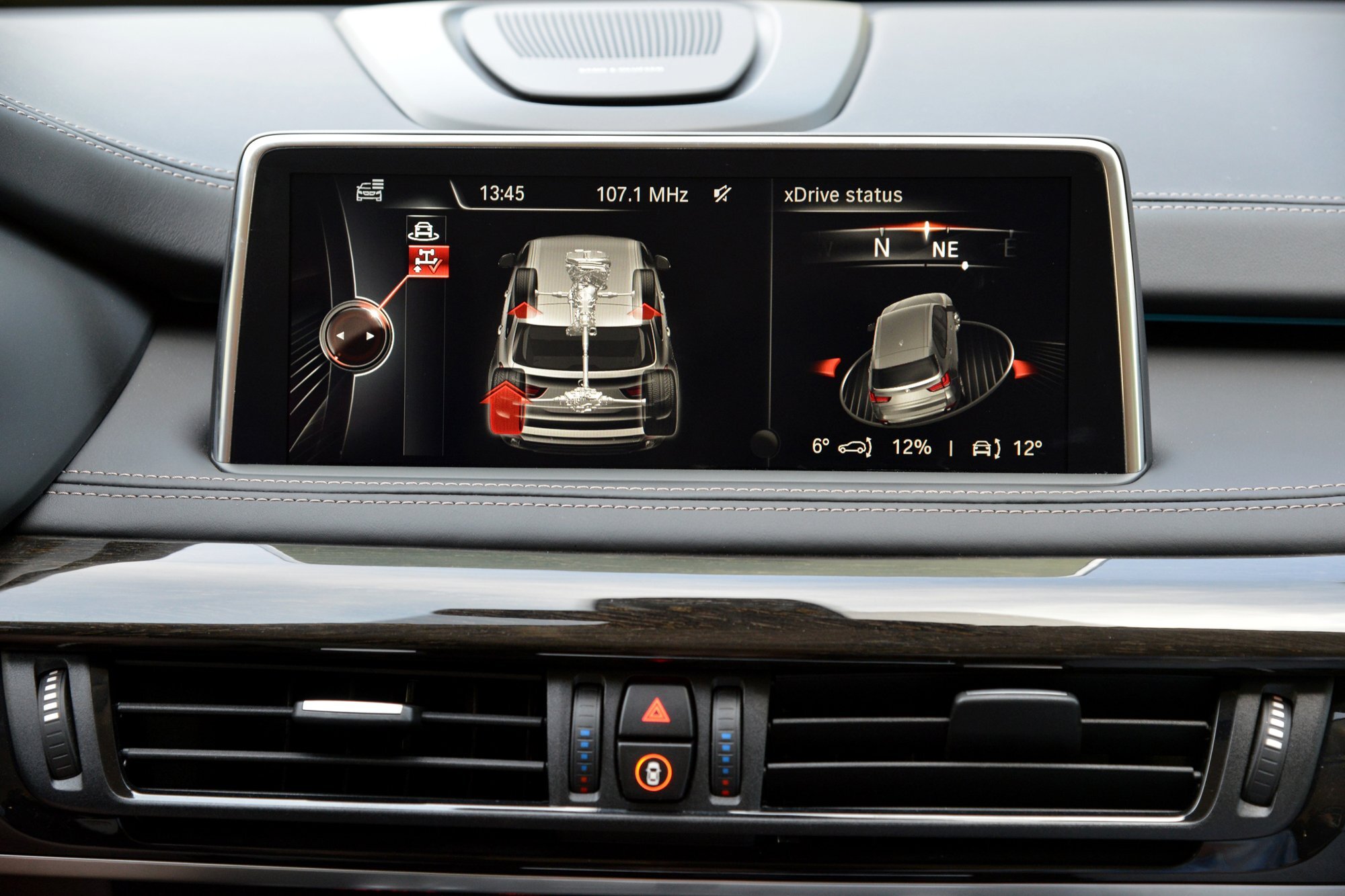

  8. kriu
    Start stop kodowanie
    Podobno można dokodować opcje wyświetlania rozkładu momentów napędzających koła. Ma to wyglądać tak jak na zdjęciu - lewa część ekranu: http://www.motoringme.com/wp-content/uploads/2013/09/BMW_X5_50_14.jpg
